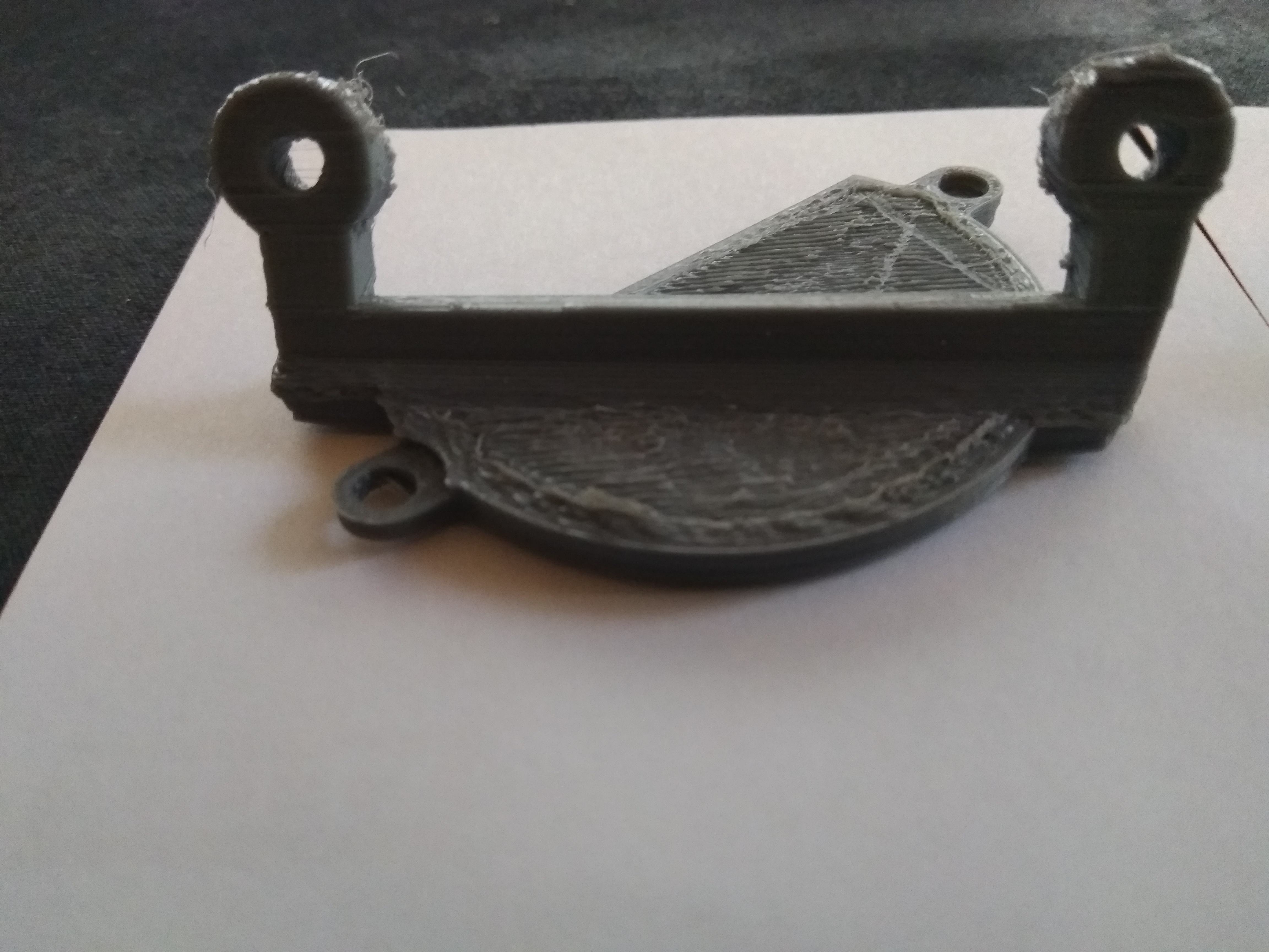

Mittlerweile druckt er den 4010'er FanDuct für den SmartEffector. Material ist NiceABS. Ich drucke das Ganze mit 250°C Nozzle und 90°C Bett. Danach werde ich den Orbiter Adapter und die beiden 5015'er Radial Fanducts drucken. Damit kann ich dann auch den Orbiter Extruder als DirectDrive statt dem BMG mit 25cm PTFE einsetzen. Mir geht beim Predator das Gewackel des Extruders auf den Senkel. Die Federn werde ich dann verwenden, um den Kabelbaum mittig zu halten. Hoffentlich reicht das Kabel des Extruders. Ansonsten muß nich da eine Verlängerung bauen.

Ich hab jetzt mit dem 3D Builder den HotEnd-Fanduct angepasst. Die Halterung stellenweise vergrößert und die Haltelöcher ebenso. Das war letztlich eine Spielkerei mit Zylindern, die es zusammenzuführen und zu subtrahieren galt. So langsam sinkt auch die Temperatur auf ein zum Drucken annehmbares Niveau-Knapp 30°C lassen sich aushalten.

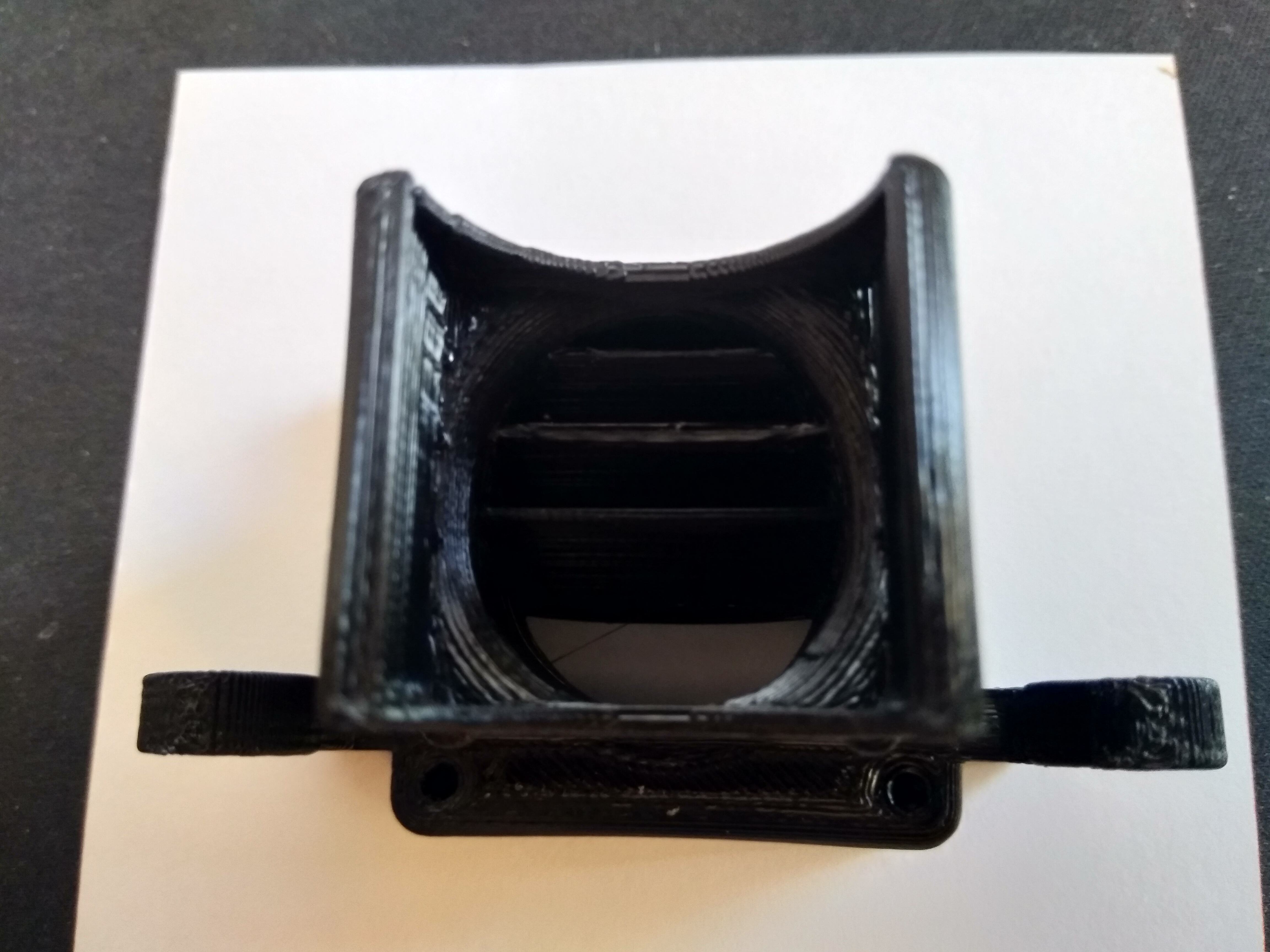

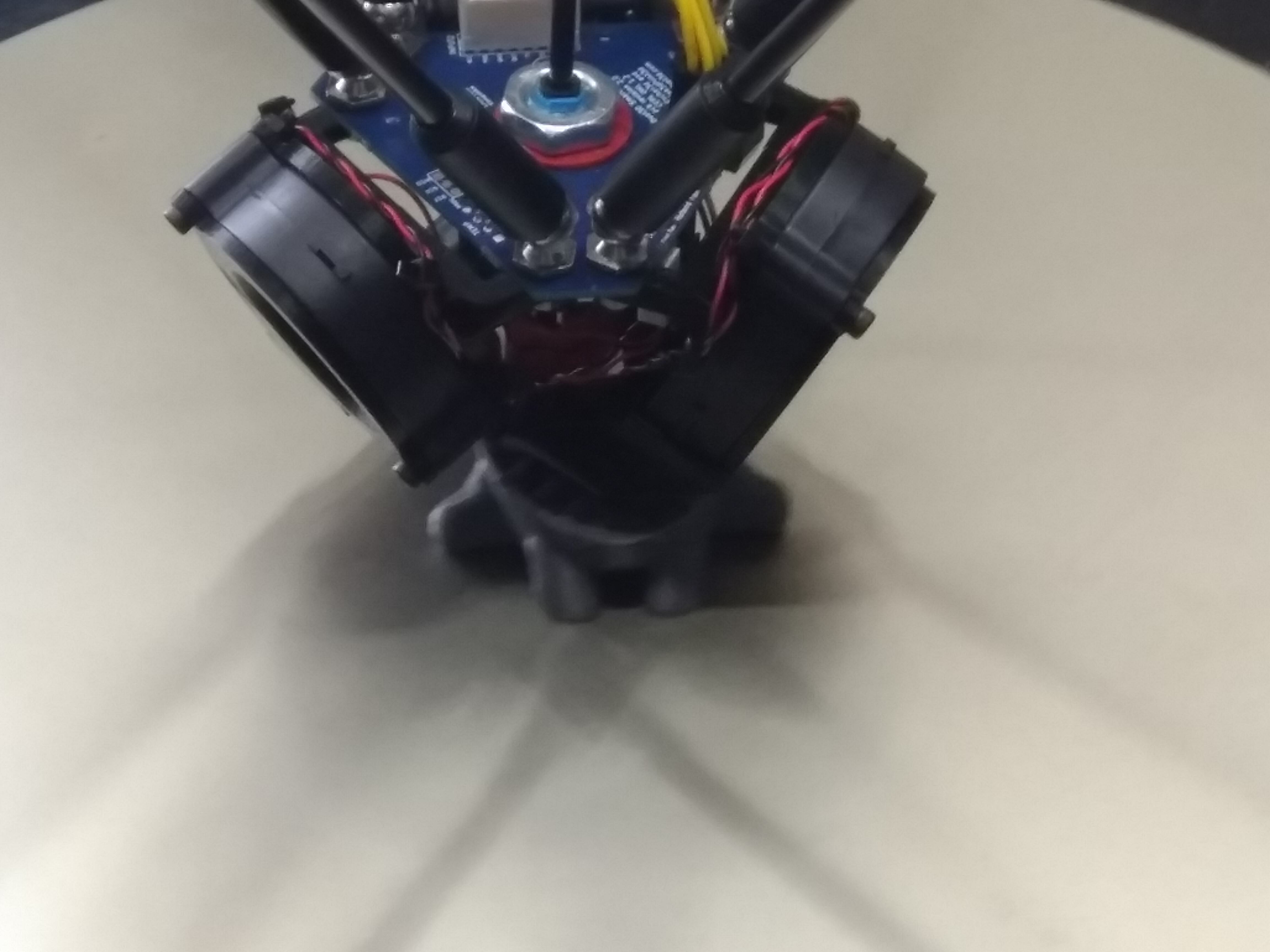

Momentan bin ich doch leicht irritiert.Die Beiden 5015'er werden durch ein Bauteil gehalten, das ich leicht modifiziert habe. Ich hatte das zuerst in Sunlu PLA+ Grau gedruckt. Danach mit NiceABS Schwarz- Nur halt mit geänderten Settings (Partfan, Bett., Nozzle.Temp). Beide Temps waren anhand der TDS. Das Resultat sieht man auf den Bildern:

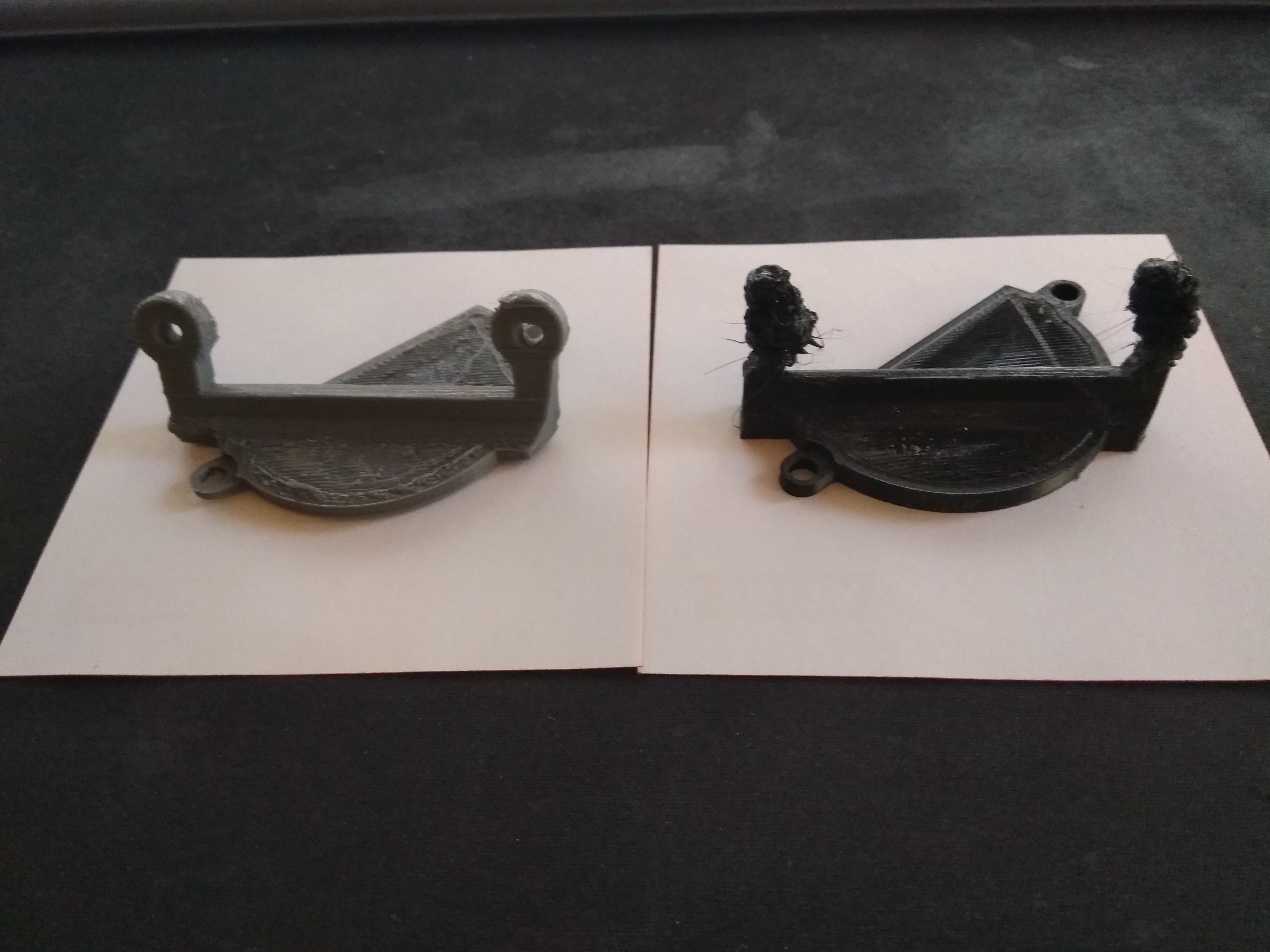

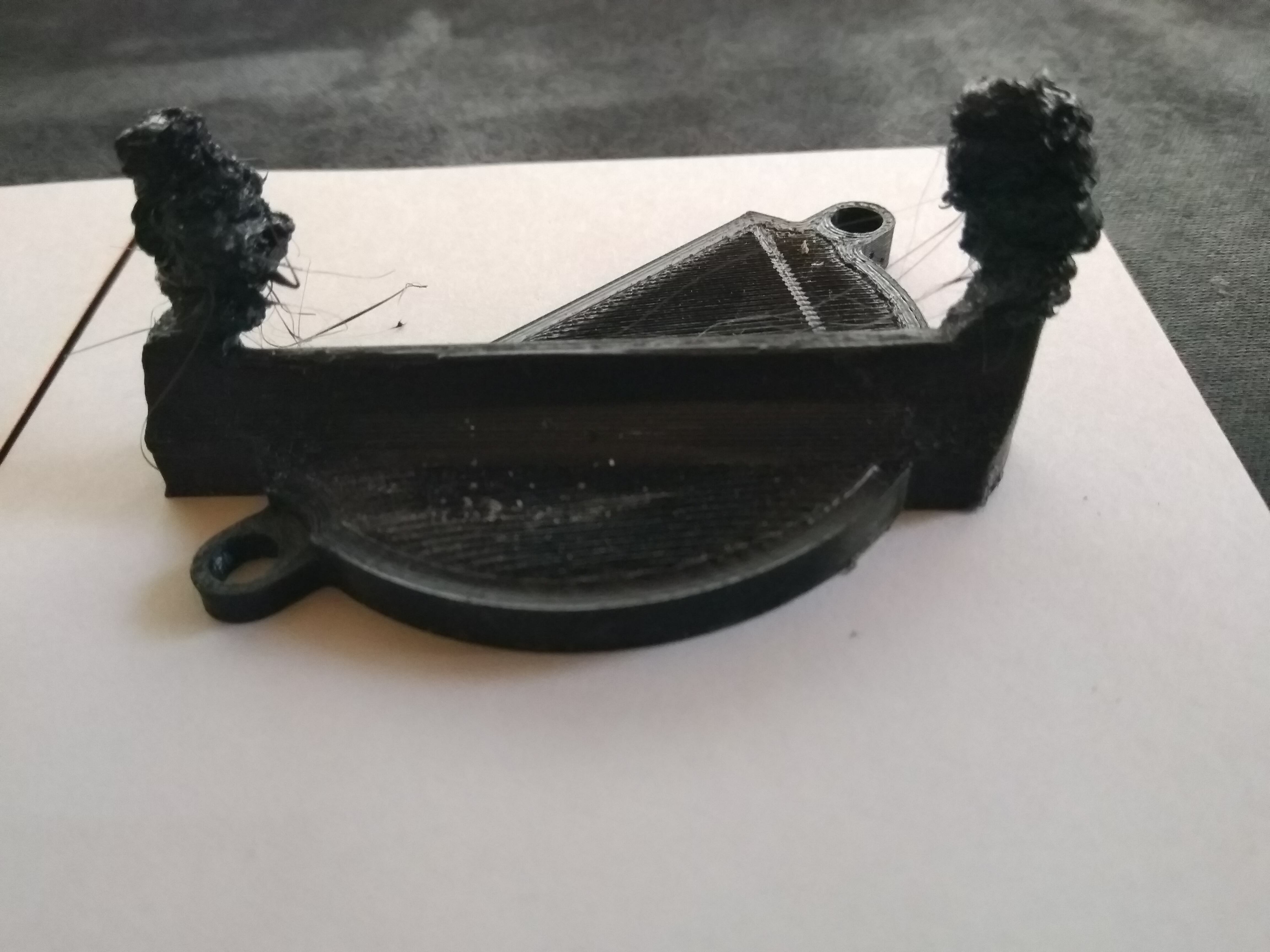

Vergleich: IMG_20210619_203112.jpg
Sunlu PLA+: IMG_20210619_203118.jpg Partfan 100%, 230°C Nozzle, 80°C Bett.
NiceABS: IMG_20210619_203123.jpg Partfan 25%, 235°C Nozzle, 90°C Bett.
Was mach ich da falsch? Auf mich wirkt es, als wären die 240°C Nozzle beim NiceABS zu viel. Aber ich hab nicht mehr viel Luft nach unten. Laut TDS soll die untere Nozzle-Temp beim Druck bei 235°C sein.

Mal davon abgesehen, dass ich das andere Ergebnis auch nicht so berauschend finde (gerade für den Aufwand und das Geld, was du in den Drucker steckst), wird sich das schon in den Griff kriegen lassen.
Mehr Lüfter, weniger Temperatur, mehrere Teile gleichzeitig drucken (jede Schicht hat dadurch mehr Zeit zum Abkühlen), Pausen zwischen den Schichten einfügen, nur um mal ein paar Vorschläge zu bringen.

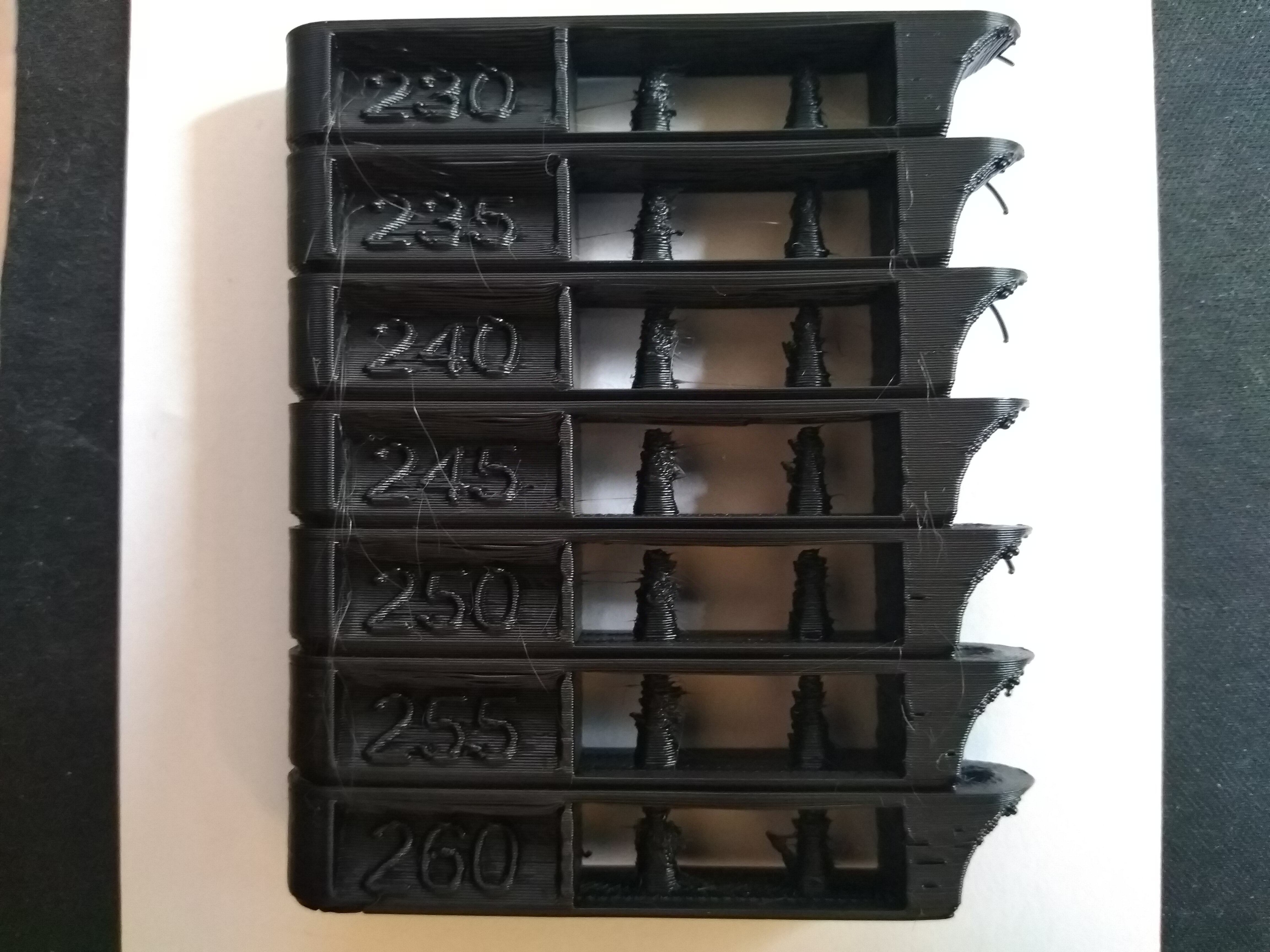

Das mit dem Temptower war jetzt schon etwas tricky. Den M104 Befehl ignorierte der Predator geflissentlich. Ich musste jeweils nach 50 Layern händisch die Temperatur reduzieren. Interessanterweise wird irgendwann während des Drucks dann die Standby-Temperatur gleichgesetzt. Sprich. Ich setze z.B. bei Layer 50 die Drucktemperatur auf 255°C und irgendwann danach wird ohne Zutun auch die Standby-Temperatur im DWC ebenso auf 255°C gesetzt Egal ob diese vorher auf 0°C oder auf 260°C war.
Die Bauteillüfter sollen bei 25% laufen. Da meine SunOn momentan erst bei 75% angehen, habe ich sie auf 85% laufen lassen. Das entspricht etwa den geforderten 25%. Die Bett-Temperatur lag, wie gefordert bei 95°C. Die Geschwindigkeit habe ich auf die Werte des RRF Config Tools gesetzt. Als Qualitätsparameter habe ich meinen Standard verwendet. 2MM Wall rundum und 20% Octoid Füllung bei 0,2mm Layerheight (inkl. 1st Layer)
Ich habe folgenden TempTower verwendet und angepasst: http://www.thingiverse.com/thing:3438677
Der Tepmtower schaut nicht so dralle aus.

Mir gefallen beim Temptower vor allen die beiden Zapfen im Innern nicht. Ich habe das Gefühl, daß das mit der Düse oder mit der Silikonsocke zusammenhängt. Deshalb werde ich da mal die Ruby-Düse entfernen und auf die Hardened Steel gehen. Beide sind 0,4mm. Zudem lasse ich da mal die Silikonsocke weg. So wie das momentan ausschaut, gefällt mir das überhaupt nicht.

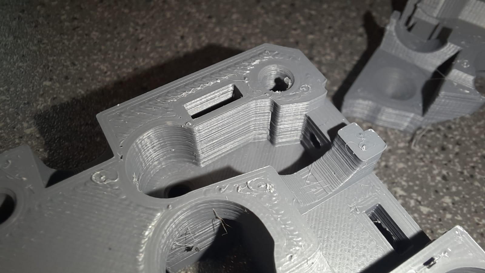

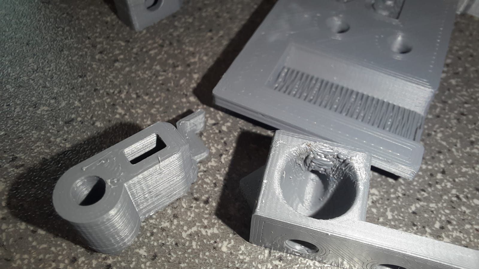

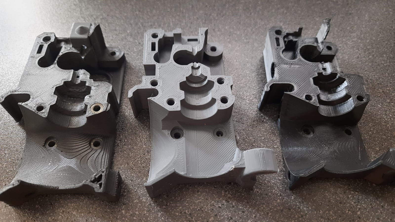

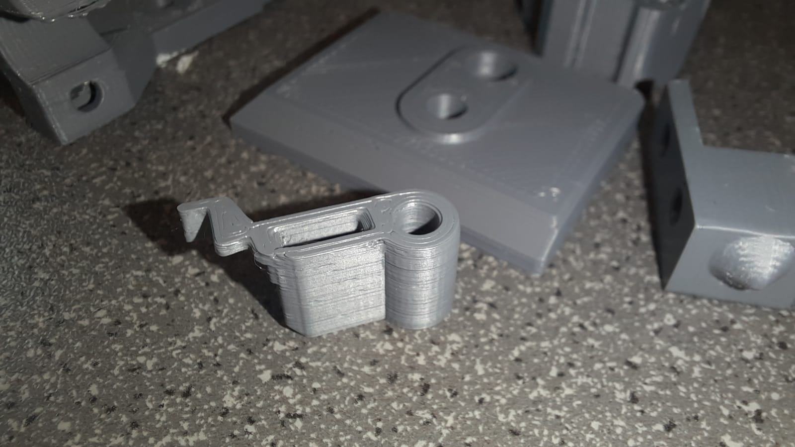

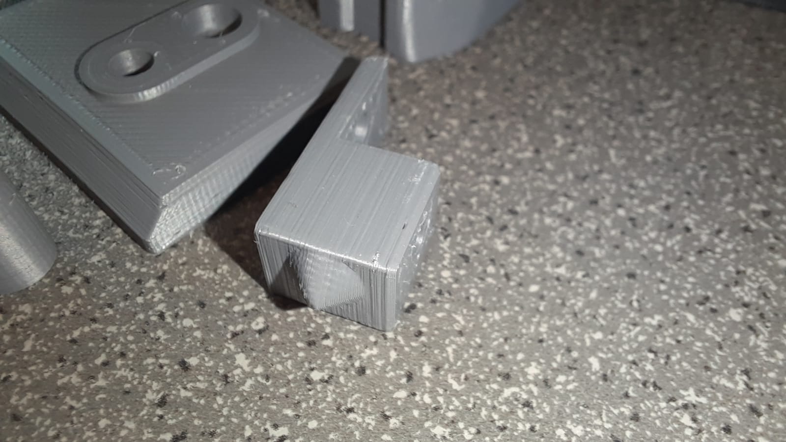

Das Extrudr ASA hat auch scheiß Würfelwände gedruckt bei 0,2mm Layer, aber evtl. schwingt mein Prusa noch etwas, kann schon sein. Die Extruderteile die ich dann damit gedruckt hab (0,1 Layer) waren aber schön. Kann eh mal Fotos reinhängen. Ich finde die Teile ganz okay, siehe Fotos.
Wenn jemand ein besseres ASA (das von Prusa hab ich noch nicht probiert) empfehlen kann, gerne, ich bin hier ja nicht auf Werbemission.

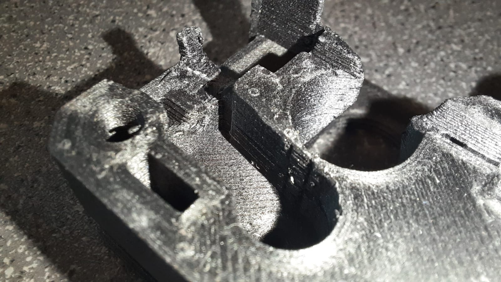

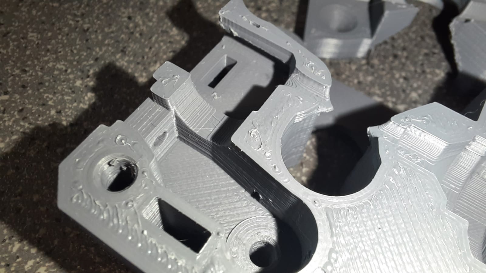

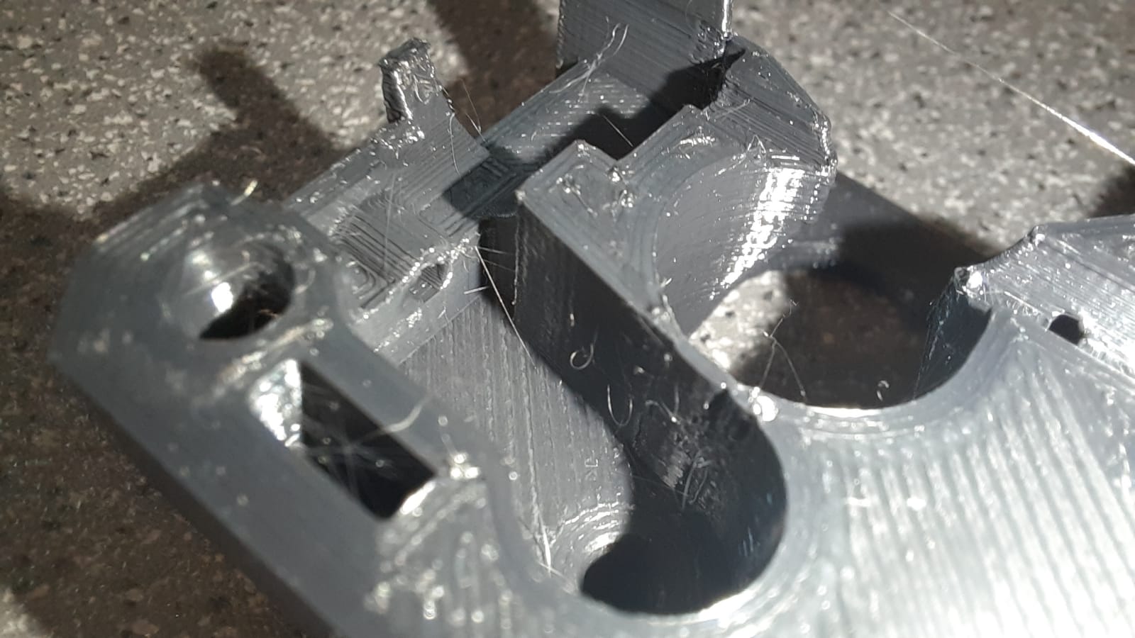

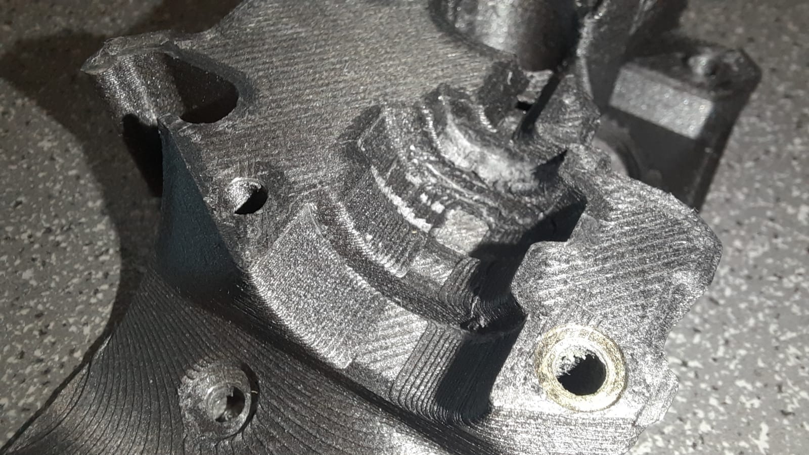

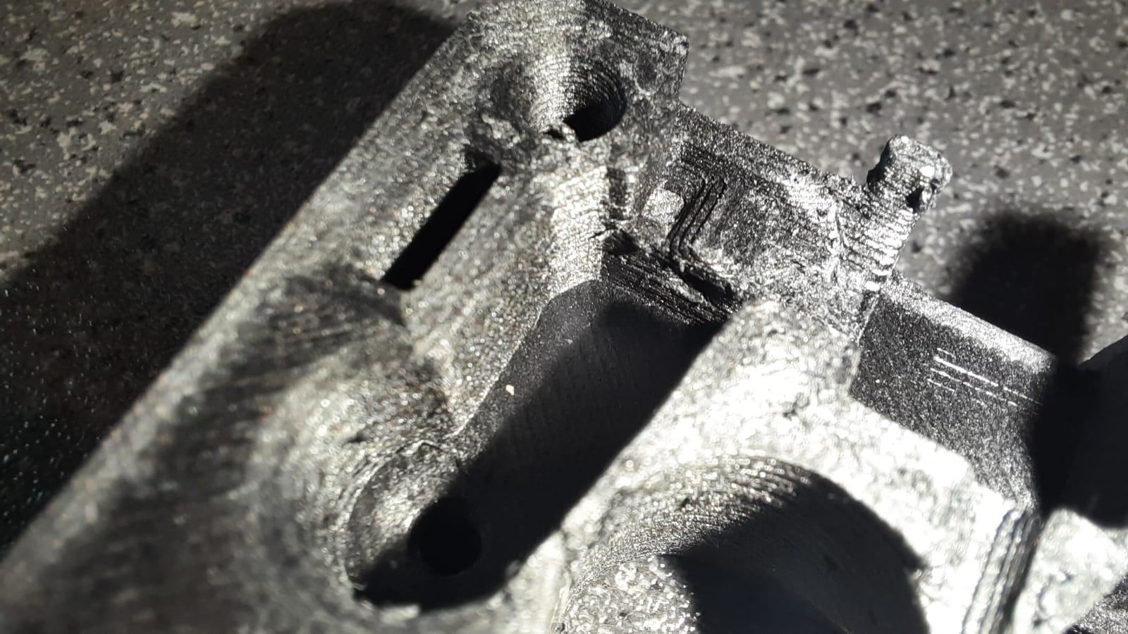

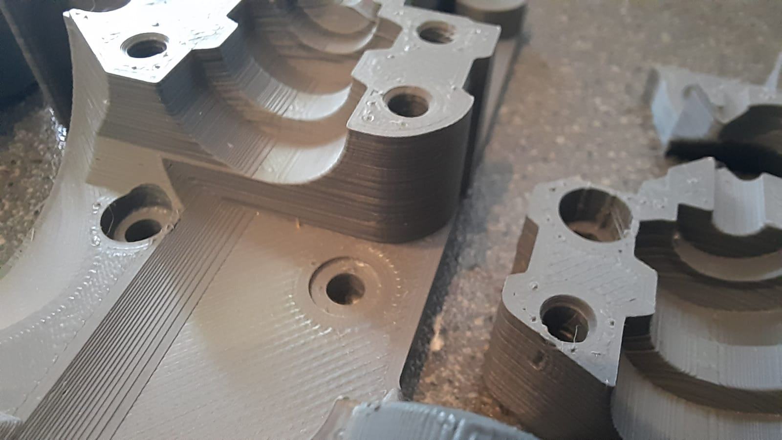

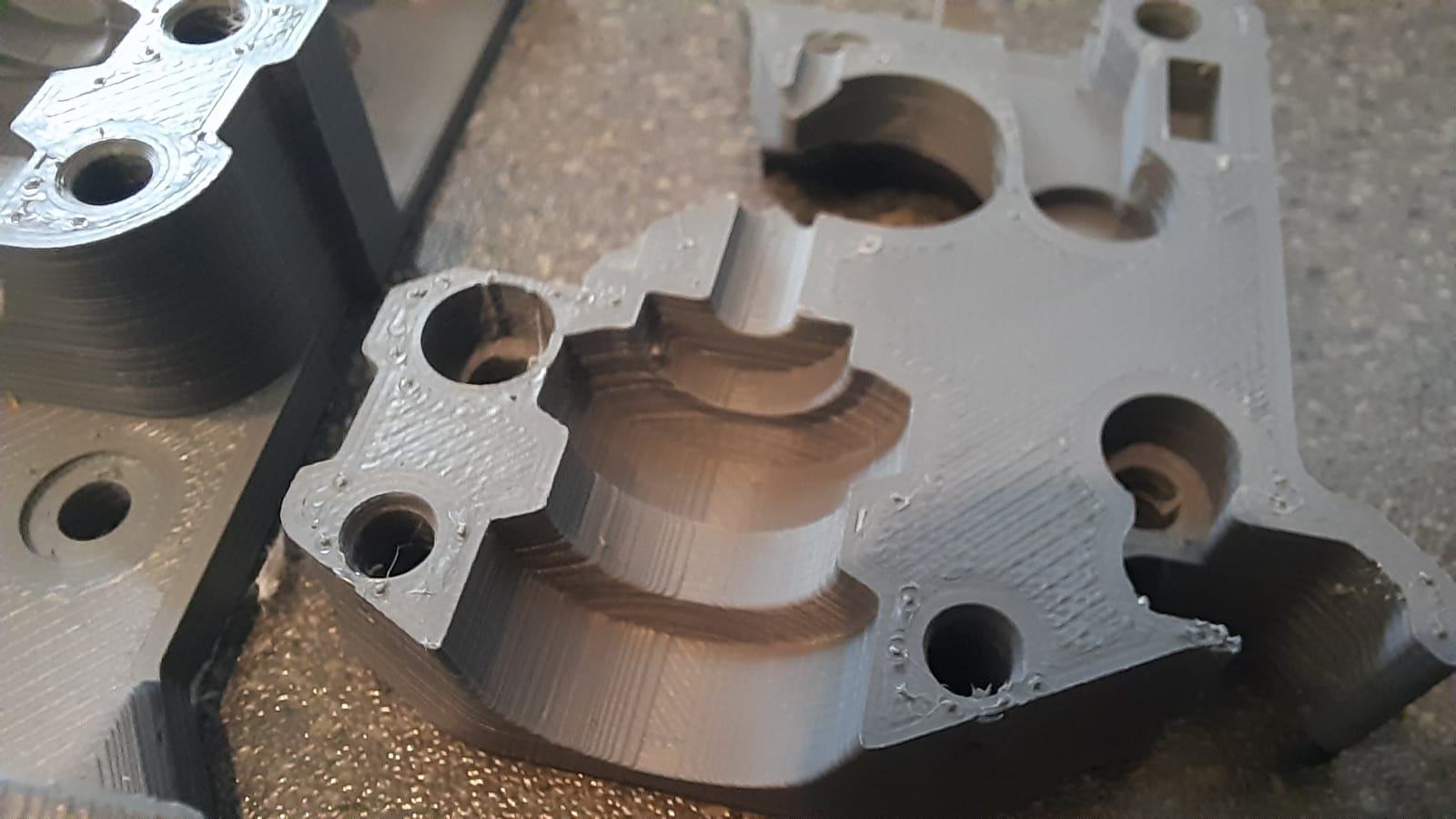

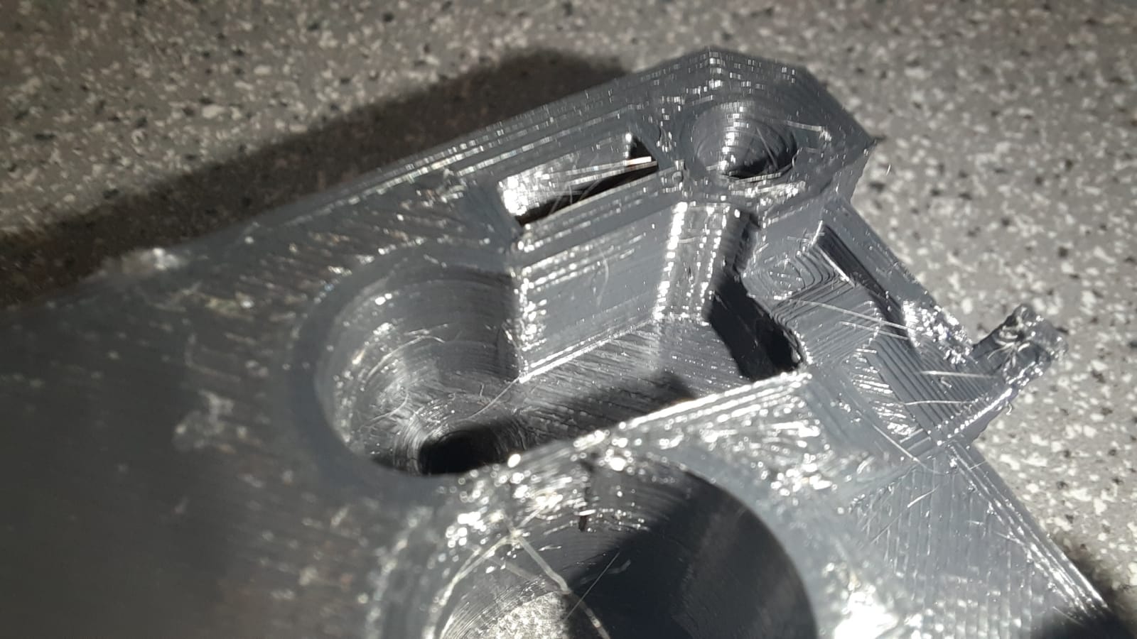

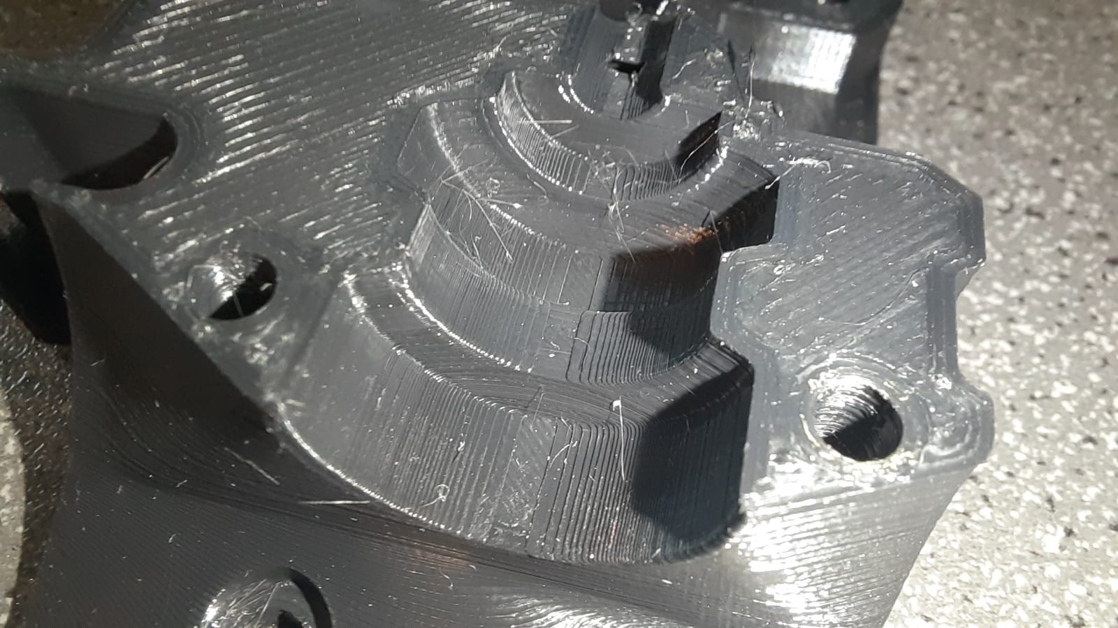

Fotos:
Grau: Extrudr ASA
Schwarz glänzend: Prusa PC Blend
Schwarz matt: XT-CF20
0,1mm Layerhöhe, 0,4mm E3D Nozzle-X, prusagerechtes slow-mo printing (so schlimm jetzt auch nicht... leicht modifizierte 0,1mm quality settings)
Leider hatte ich Probleme damit die PINDA-Aufnahme vom Extruder-Body zu fertigen, da ist immer irgendwas passiert, beim CF20 Teil hab ich sie abgebrochen... muss da mal manuell Support einfügen oder so, aber darum geht es ja gerade nicht.

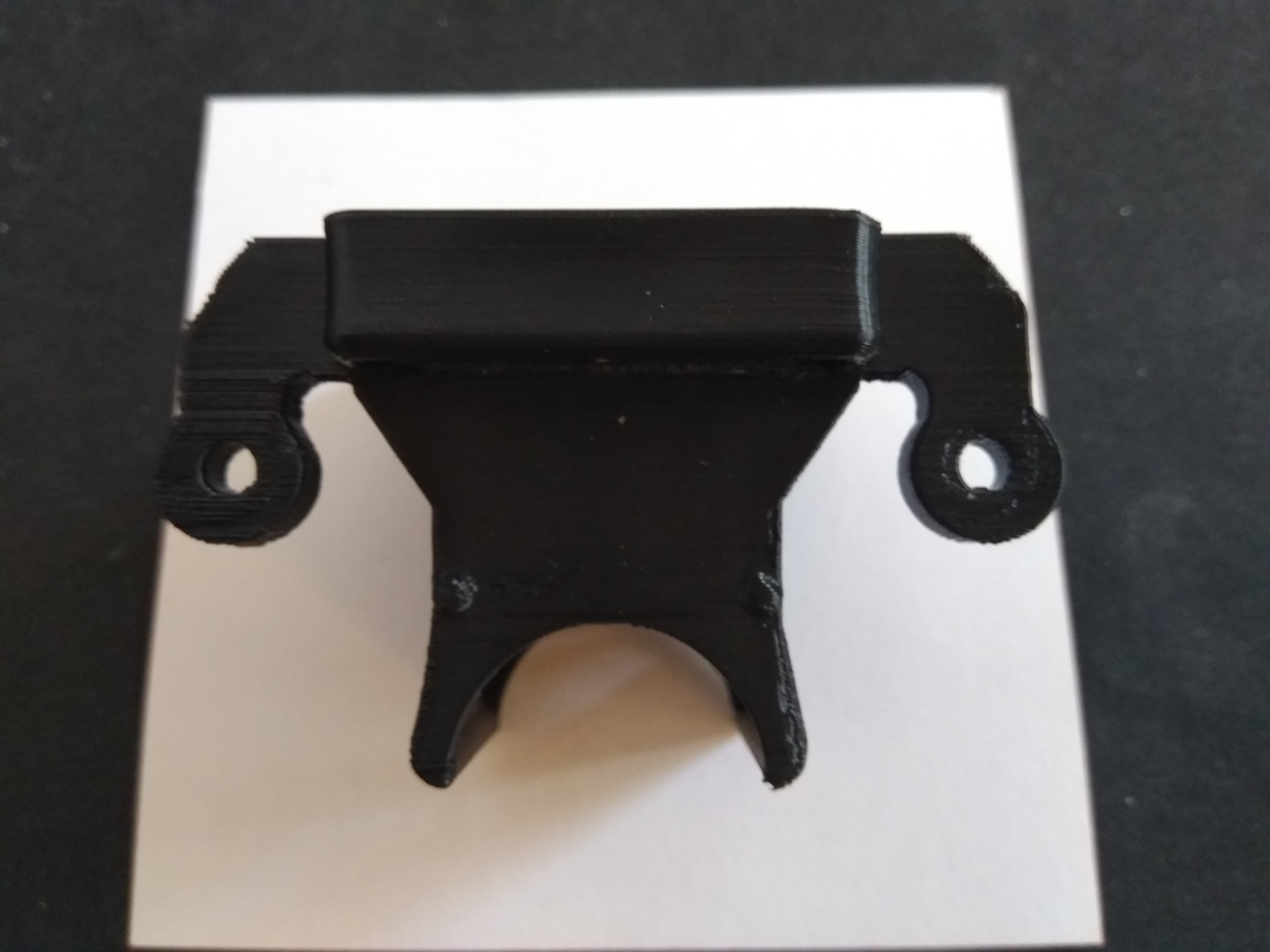

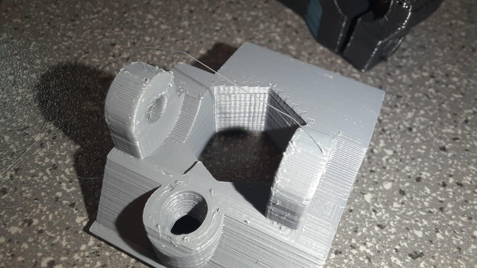

NiceABS Testdrucke hab ich alle weggeworfen, hab daraus ein paar Fan-Shrouds gemacht, die alle schecklich wurden. Die aus CF20 und PC wurden super.

Bei ASA hab ich gute Erfahrungen mit Polymaker und Formfutura gemacht, beides sehr gut druckbar.
Bei deinen Bildern gefallen mir die Teile mit CF20 am besten, kann es sein das du bei den grauen Ironing anhattest oder sieht das aus Prinzip so aus?
Der komplette Heatblock hat sich etwas gedreht und dadurch war die Kühlluftführung Schyce. Ich hab das als erstes korrigiert. Dann hab ich jetzt die hardened Steel Nozzle drin. Und letztlich hab ich bei der Montage die Solikonsocke weggelassen.
Ich drucke den HeatTower nun nochmals mit den identischen Settings. Ich hab ja noch die G-Code Datei. Dann zeigt sich, ob das ganze was gebracht hat. Nur HeaterPID, Leveln, Kalibrierung und BedMesh muß vorher gemacht werden.

Kommt mir das nur so vor oder sind die Teile leicht überextrudiert? Sonst finde ich das ergebnis für technische Filamente ganz ok, für den Zweck wäre ich so erstmal zufrieden.

Jetzt verliert der Tower bei Layer 25 die Haftung. Ich könnte echt :kotz:
Dabei schob er schon ein Bauteil mit NiceABS sauber raus. Dann begannen die Probleme.
Kann schon sein, hab mich nicht groß gespielt damit.
Allerdings hab ich auch 0 Nacharbeit gemacht an den Teilen von den Fotos, nichts entgratet, nichts geschliffen, ich bin damit gut zufrieden. Die Makro-Fotos mit Licht sind ja auch fies.
Ich bin mir nicht sicher, ob es wirklich eine Überextrusion ist, oder ob es einfach ein Stringing an den Endpunkten der Deckenlayser ist, vielleicht eine Mischung davon.
Wie viel % würdest du reduzieren bei welchen der 3 Materialen? Erfahrungswerte?
Ich teste so im bereich bis 3% an, also 97% flow und schaue mir dann die Deckschicht die größe von löchern im Bauteil an. Aber Flow stelle ich meist einfach nach Gefühl bei, hab da kein bestimmtes Rezept. Ich mag mich aber auch irren und der Flow ist ok. Sieht man auf Bildern immer schlecht.

Das mit dem Druck des Heattowers scheitert momentan an der Betthaftung. Ich drehe da jetzt mal auf 100°C hoch. Ansonsten bleibt mit nur noch eine Änderung des ersten Layers. Die Layerhaftung untereinander ist beim NiceABS ok.Aber was bringt dies mir, wenn das Druckobjekt umfällt oder herumgeschoben wird.
Du kannst das NiceABS trotzdem vergessen weil es nicht hitzefest genug ist für einen fan shroud, zumindest, wenn man mehr mehr als PLA druckt.
Ohne Silikonsocke sowiso, ist ja schon mit Silikonsocke hart, und die macht viel aus.
Been there, done that. ASA, PC und XT-CF20 liefern bei weniger Frust optisch wie technisch bessere Ergebnisse. CF20 ist zwar auch nicht besonders temperaturstabil, jedoch (temperatur)stabiler als normales PETG und nicht weniger stabil als NiceABS, mit dem Unterschied, dass die Teile auch gelingen.
Mag ja sein, dass das NiceABS besser ist als das billige Prusa-ABS-T (oder EasyABS oder wie sie das nennen), ich seh aber nicht ein, warum ich Geld und Zeit in ein aussichtsloses Unterfangen investieren soll. Aceton-Dampf-Oberflächenvergütung mag ja ein Grund sein das zu tun (inwiefern das mit ASA gut geht, weiss ich nicht), wenn eine glatte Oberfläche gewünscht ist, sonst hätte ich keine Idee, warum man sich ABS antun sollte. Wir leben ja nicht 2011, wo die Alternative PLA war.
Ich meine immer noch, du würdest dir selbst einen Gefallen tun, wenn du ein ordentliches Material für deine Druckerteile verwenden würdest.
