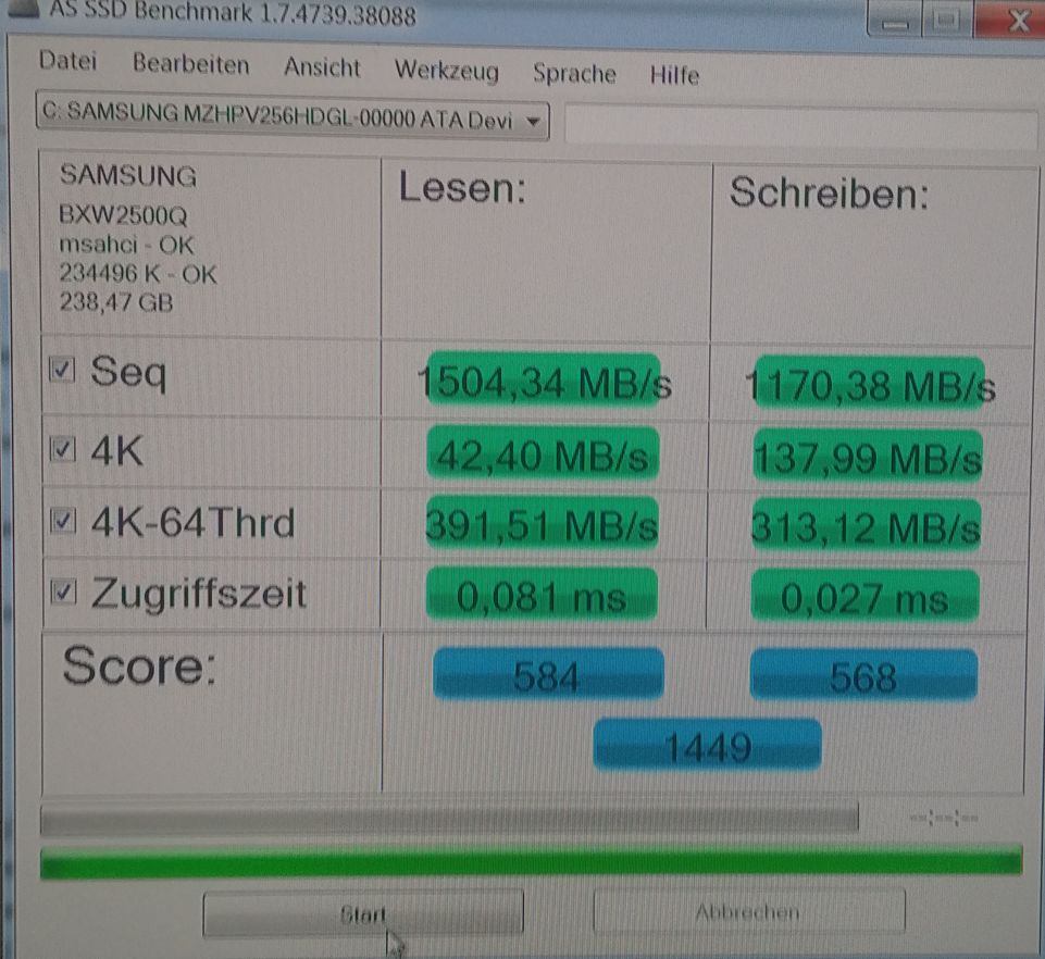

Ich bekomme diese Werte auf einem Asus Rampage V Extreme mit der MZHPV256HDGL
Seinen Screenshot kann AS-SSD direkt selbst speichern, da muss man nicht zur Kamera greifen, sonst wird die Imagequalität so schlecht wie die Werte, die Werte von JZ_ waren besser. Deine scheint im PCIe 2.0 Modus zu laufen. Was hast Du noch für Erweiterungskarten im Rechner? Wie sind die Energiespareinstellungen? Die PCIe Lanes können ja zum Energiesparen auch in der Frequenz gesenkt werden und dann laufen PCIe 3.0 Lanes auch nur im PCIe 2.0 Modus.
@Holt: Gut dass Du das sagst, hatte auch schon überlegt ob PCIe 2.0 aktiv sein könnte - kann ich irgendwo checken ob PCIe 2.0 oder 3.0 gerade aktiv ist? Im BIOS vom Rampage V Extreme gibt es den Punkt "PCIe Speed" mit den Optionen "Auto", "Gen1" oder "Gen2" - PCIe Energiesparoptionen habe ich nirgendwo gefunden.
Im Rechner sind zwei Radeon 7950 und eben die besagte SM951 mit insgesamt 28 PCIe Lanes (5820K).
Schau mal mit HWInfo64 (oder HWInfo32) nach, da steht bei meiner Graka z.B. auch gerade: PCIe v 3.0 x16 (8.0 Gb/s) @ x16 (2.5Gb/s). Die PCIe Lanes sind sogar nur im 2.5Gb/s Modus, weil eben wenig Traffic herrscht und damit keine höhrere Bandbreite nötig ist und so wird eben Energie gespart.

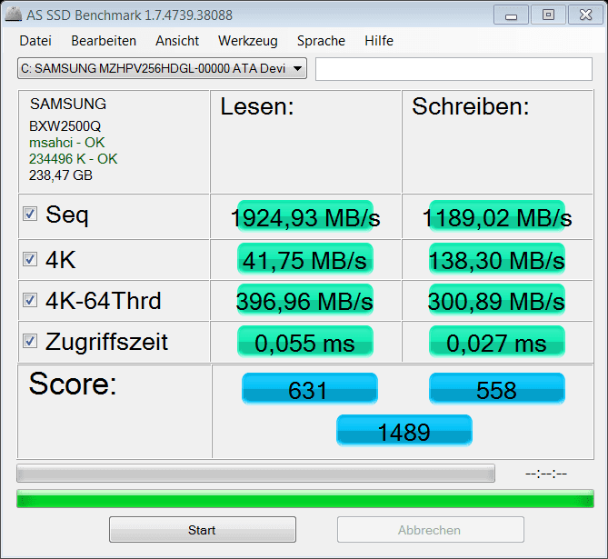

OK, eine Ursache habe ich schon einmal gefunden. Hier das Benchmark mit Bclk 100 MHz statt (101MHz) , auf abweichende Bustakte scheint diese SSD tatsächlich allergisch zu reagieren
Leserate geht dann hoch von 1500 auf 2000 MB/s. Die (Lese-)Zugriffszeit ist aber immer noch ein bisschen hoch....?
