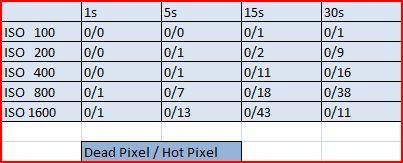

Jungs, ich brauch mal euren Rat. Ich hab gerade mal die Cam auf Pixelfehler getestet, heißt: 30s Belichtung mit Objektiv-Deckel und Tuch drüber, ISO100, AF % IS aus.
Das es bei 30s Belichtungszeit ein paar Hotpixel gibt, ist völlig normal. Wenn diese Pixel bei einer normalen Aufnahme auch statisch in diesen Konstellationen leuchten würden, dann könnte es ein Sensor-Defekt (sehr unwahrscheinlich) sein. Viel wahrscheinlicher ist es jedoch, dass du einfach Staub auf deinem Sensor hast ;)

Ich mach gerade noch paar Versuchs-"Reihen"
Belichtung : 1s, 5s, 15s, 30s
ISO: 100, 200, 400, 800, 1600
Mit den Fotos mach ich dann den DPT, mal schauen was rauskommt.
Selbst wenn Staub auf dem Sensor sein sollte, wie sollte der Staub denn Licht an den Sensor abgeben, wenn das Objektiv komplett verdunkelt ist ?

(stark vereinfachte Erklärung)
Du musst dir glaube ich erstmal klar machen, wie ein solcher Sensor funktioniert. Dieser wird je nach Empfindlichkeit, mit mehr oder weniger Spannung angesprochen. Der Sensor selbst erhitzt sich schneller, wenn er mit mehr Leistung befeuert wird, daher kommt das Sensor-Rauschen (a.k.a. Noise) bei hohen Empfindlichkeiten. Bei niedrigen Empfindlichkeiten ist eine längere Belichtungszeit nötig um solche Hotpixel zu provozieren, diese sind sozusagen ein einzelner rauschender Pixel. Staub auf dem Sensor kann zu Hitzestau der darunterliegenden Pixel führen und somit ein "überhitzen" der selben begünstigen.
Du kannst dir deine Testreihen bei iso200/400/800 also sparen. Auch sind einzelne Hotpixel kein Umtauschgrund. Selbst bei echten Deadpixeln wärst du auf die Kulanz des Händlers angewiesen (wenn es mehr als ein oder zwei sind).
Okay, Fotos sind gemacht und was mir nach dem ersten Durchschauen aufgefallen ist, dass bei 1600er ISO und 30s die blauen Pixelfehler weg sind :haha:
Ich probier mal den DPT aus.

Wie hast du getestet?
Ich hab 30 Sekunden im Tv Modus eingestellt bei ISO 100, mit Objektivdeckel und ein Blatt vor die GeLi gehalten. Der Pixelfehlertester zeigt bei mir 0 an und finden kann ich auch keinen

Modus M, Belichtung zwischen 1s und 30s, ISo zwischen 100 und 1600, AF & IS aus.
Hier das Ergebnis:
attachment.php
