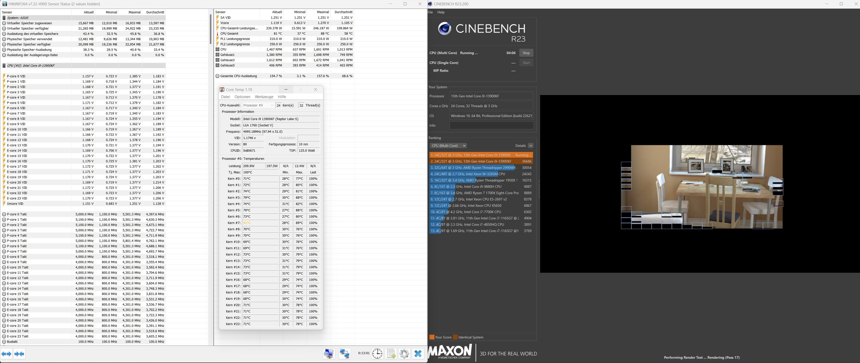

Kenn mich leider hier wenig aus, vielleicht kann sich jemand die werte ansehen und sagen ob das so in etwa passt.
Ich habe im Bios XMP Tweaked eingestellt und Vcore auf - 0,1100 gestellt.Powerlimit steht auf 210 und 250W.

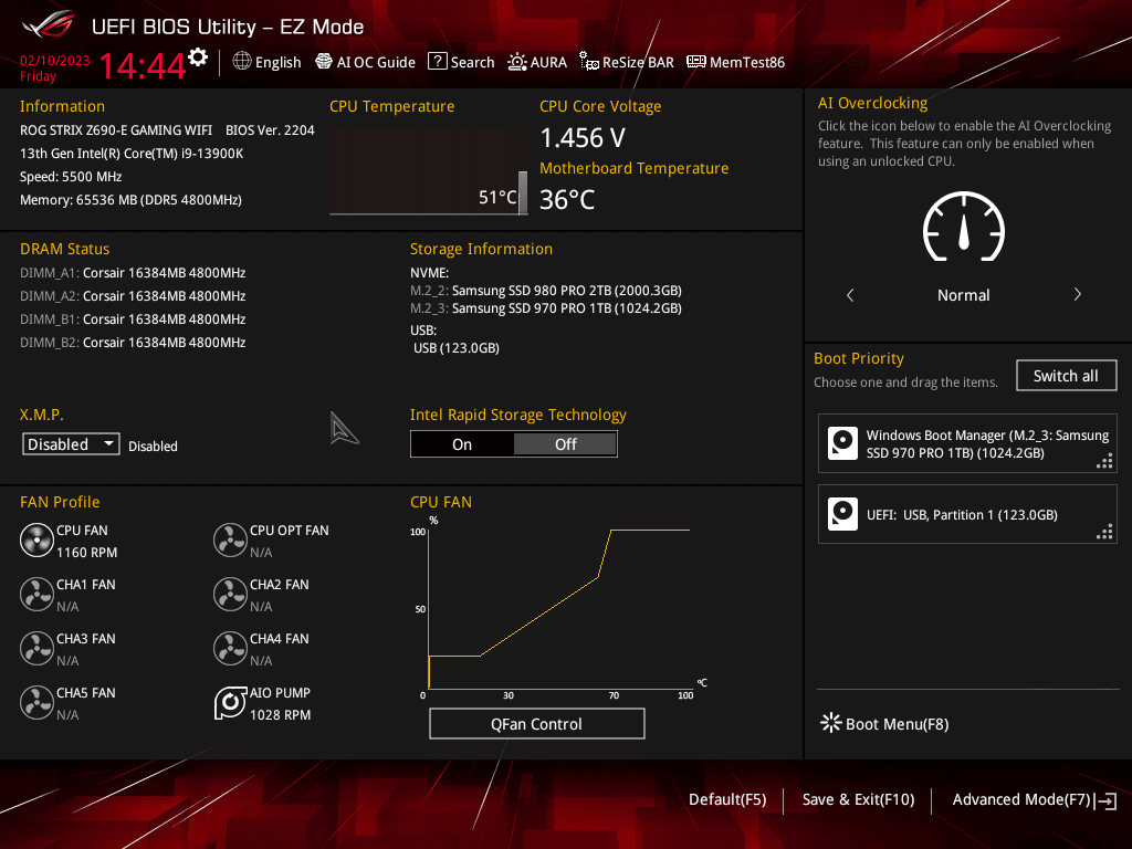

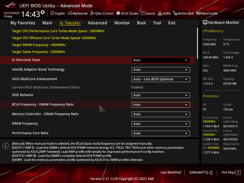

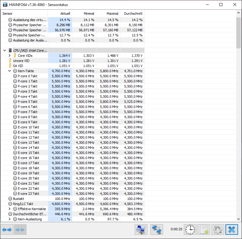

Hi,
ich habe das gleiche Problem wie Nomki, mein 13900K läuft im Idle mit 55000 MHz.
Was kann ich machen damit er im Basistakt läuft?
Wäre für eure Hilfe sehr dankbar
