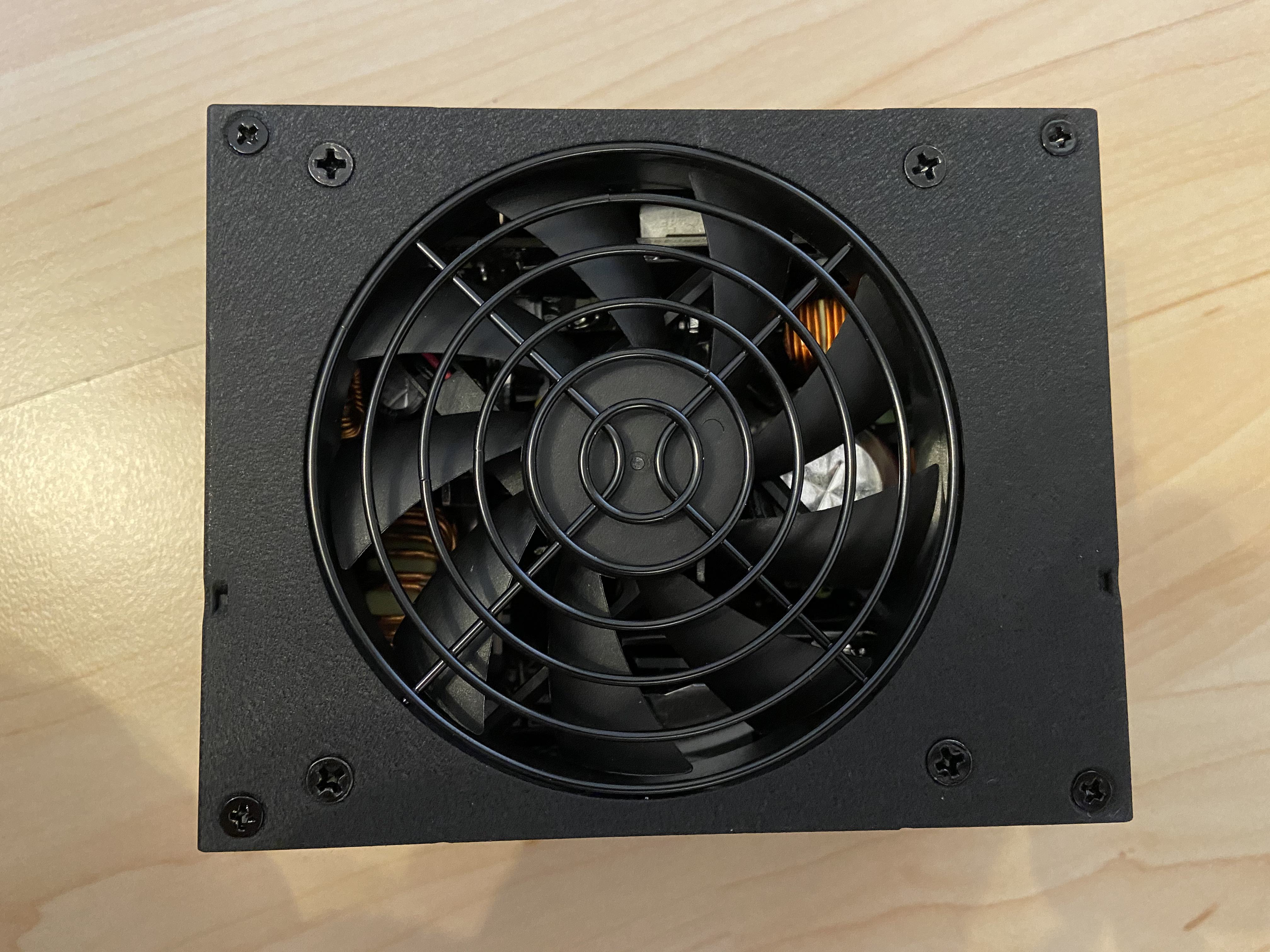

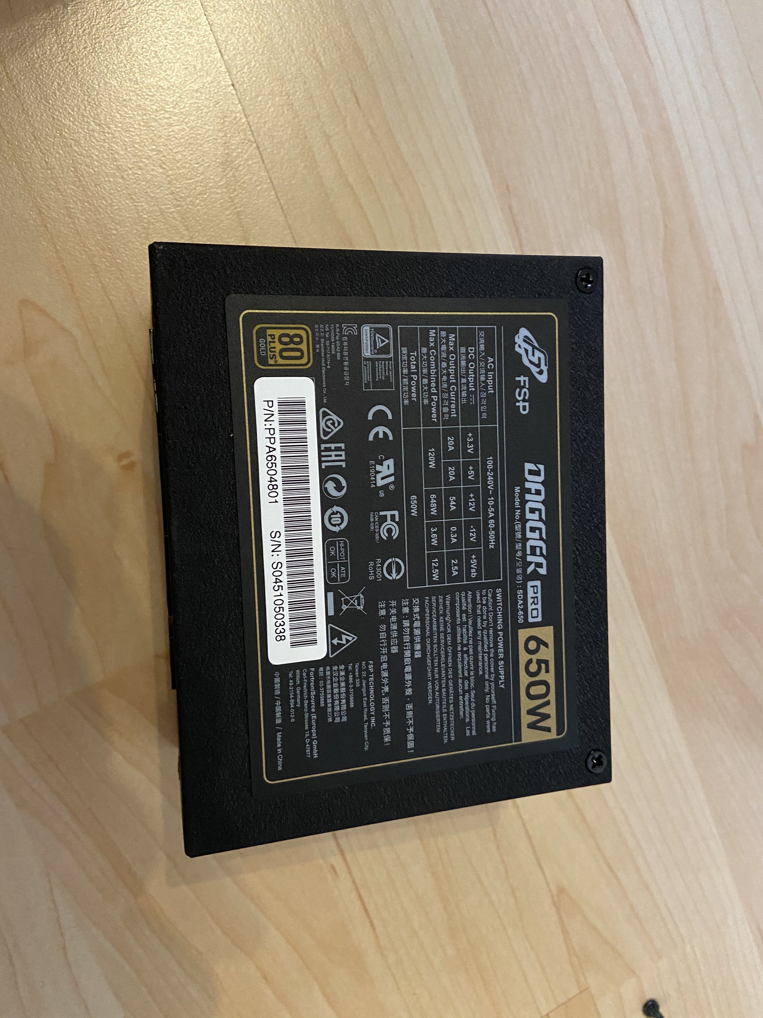

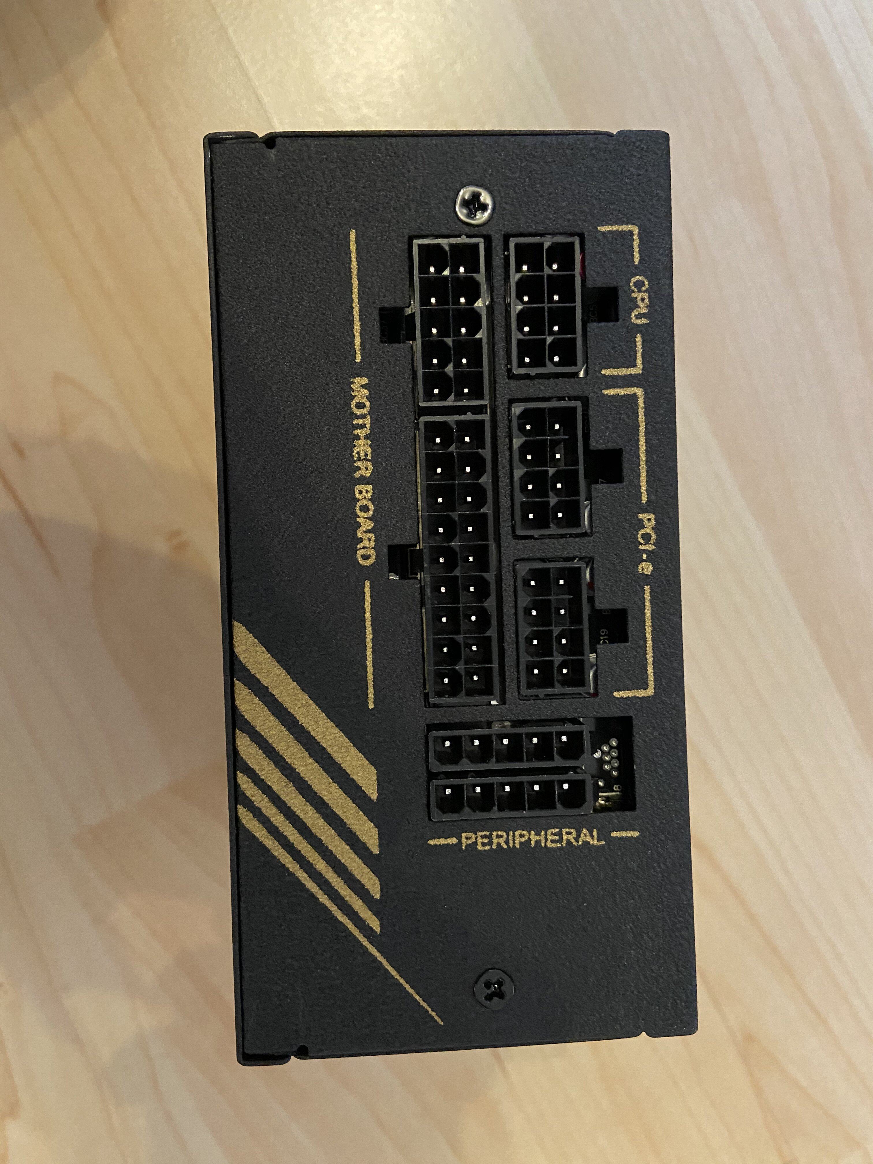

Habe das 650W FSP Dagger im SFX Format. Für mich ein klarer Gegner zum Corsair, vor allem da es verfügbar ist...:-D
