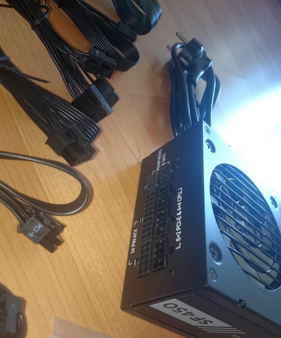

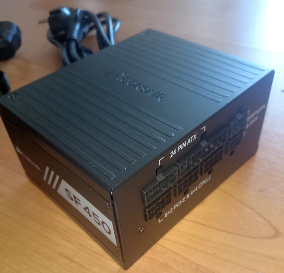

Ich muss mal kleine aber feine SFX Netzteil von Corsair das SF450 loben, habe es gegen ein zuvor komplett passives Netzteil mit deutlich weniger Leistung getauscht, im Leerlauf und kleiner Last bleibt der 92mm Lüfter (sonst ja nur 80er Lüfter bei SFX in der nicht L Variante verbaut) komplett aus und bei Last so gut wie nicht Wahrnehmbar leise. Kabel Management ist auch gut, die Kabel haben auch eine gute Länge, schön dünn&flexibel und lassen sich gut verlegen. Schön das SFX und leise auch mittlerweile funktioniert und vor ein paar Jahren hatte ich da noch nicht so gute Erfahrungen mit der Lautstärke gemacht.
