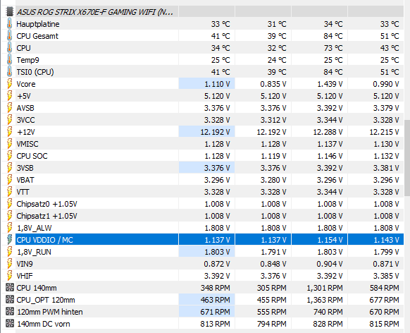

Curve Optimizer all Core -15 scheint ein guter Wert zu sein. Dazu SOC auf 1,2V. Einzig mein CPU VDDIO / MC mit 1,36V stört mich noch etwas.
dann stell den MC doch einfach runter ^^
wenn du mir sagst, wo das geht? Die Einstellung im Bios bewirkt nichts.

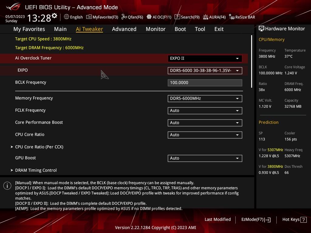

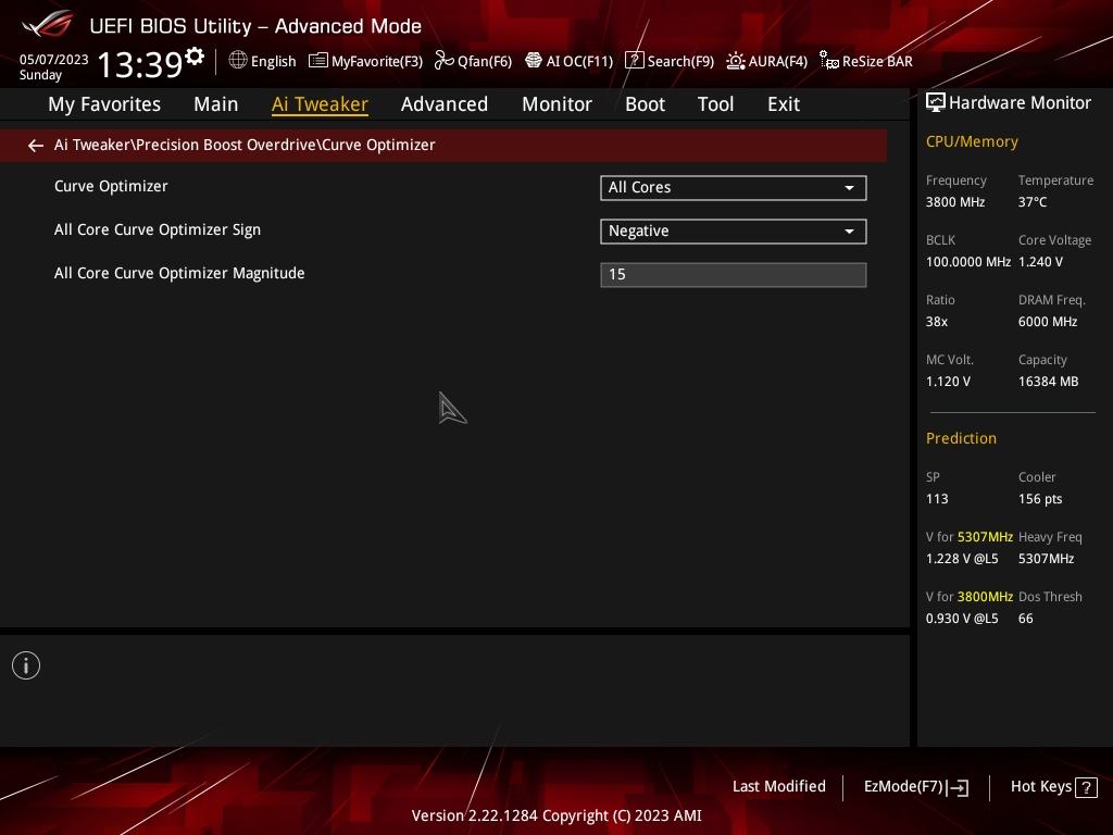

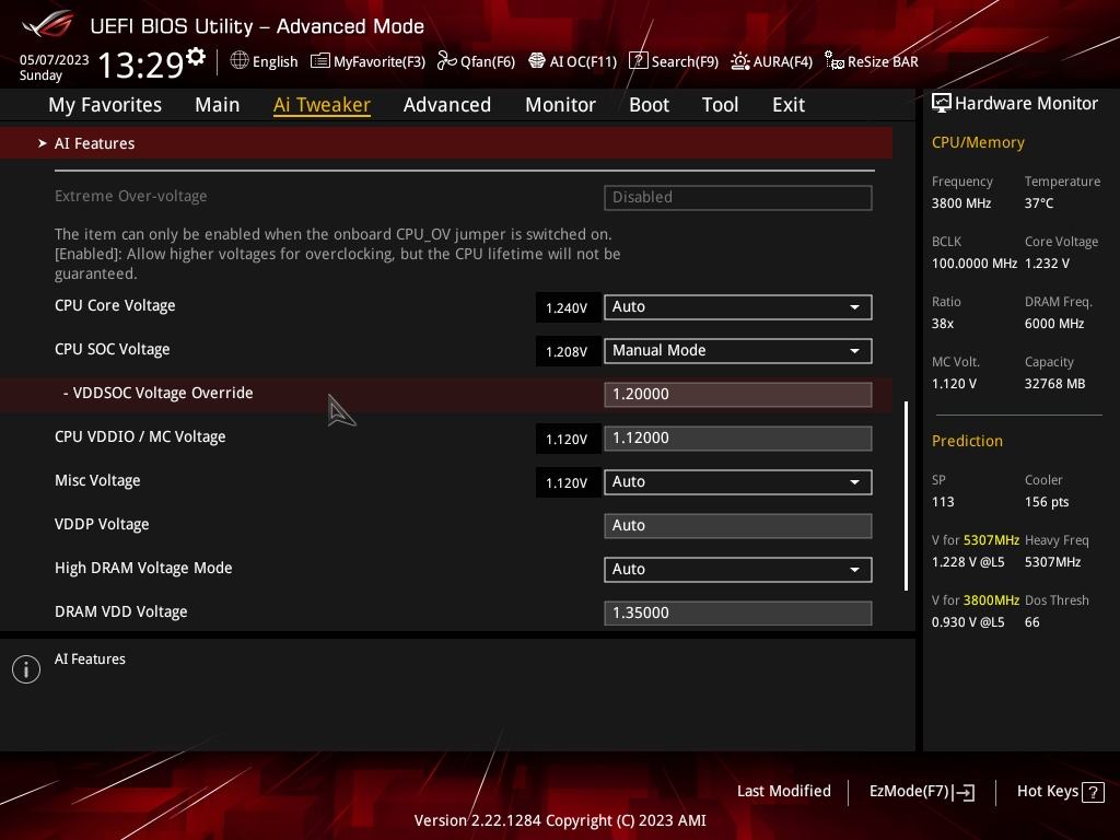

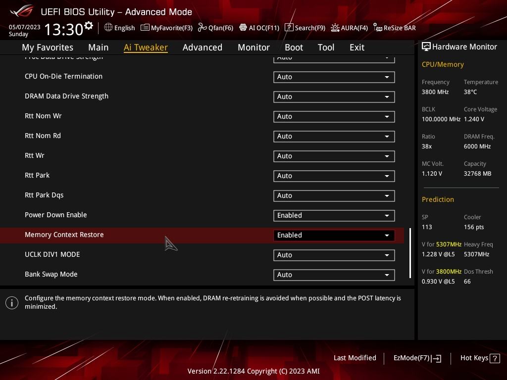

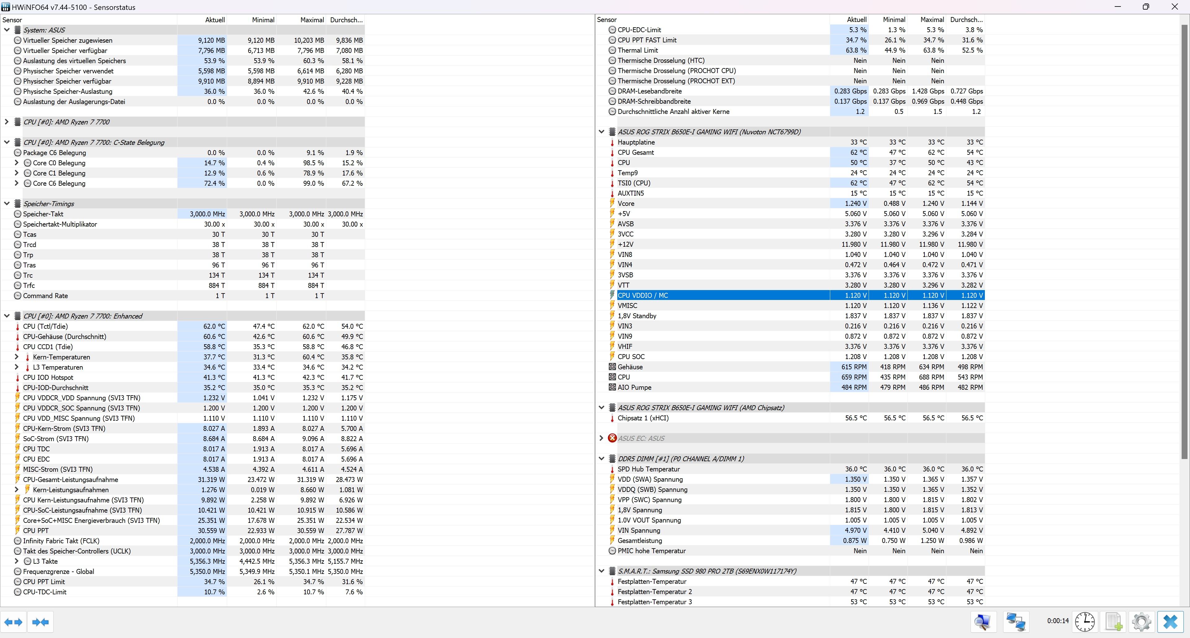

so, ich habe nun dank euren Anregungen meine Einstellungen gefunden, so bleibt das! (Hardware in meinem Profil) Vielen Dank!
[ironie] jetzt mus ich mir nur noch eine CPU Heizung besorgen, damit die mir nicht erfriert. [ironie off]
1. Ram Expo II
2. CPU SOC Voltage auf 1.20V
3. CPU VDDIO / MC Voltage auf 1.12V
4. Curve Optimizer All Core -15
5. Memory Context Restore auf "enable" wegen Bios Boot Time ca. 12 Sek.
die alte 3070 freut sich auch. :)
1. Ram Expo II
was bewirkt Curve Optimize: 15?
-15 wie in dem Beispiel würde eine Spannungssenkung auf allen (Curve Optimizer All Core) Kernen bewirken. Es gibt auch die Möglichkeit, die Spannung für jeden Kern einzeln einzustellen.

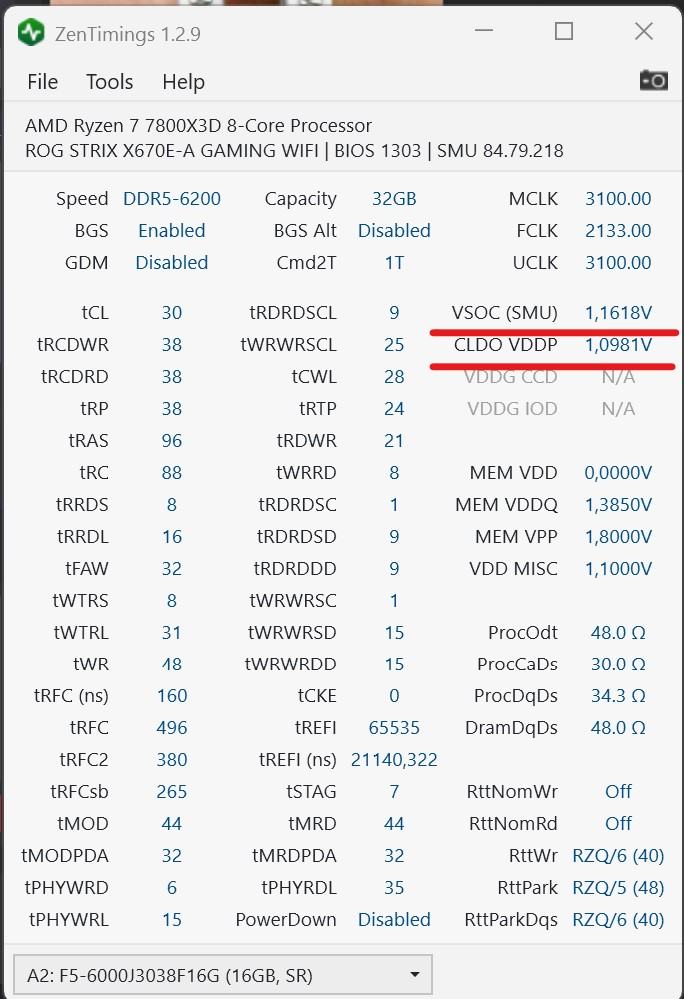

Die CLDO VDDP hat auch niemand auf dem Schirm.
Mit 1,146 Volt ist diese auch zu hoch .
Im BIOS wird es wen man händisch einstellt schon ab 1,1 Volt Lila unterlegt
Von 0.98 bis 1,099 Gelb.

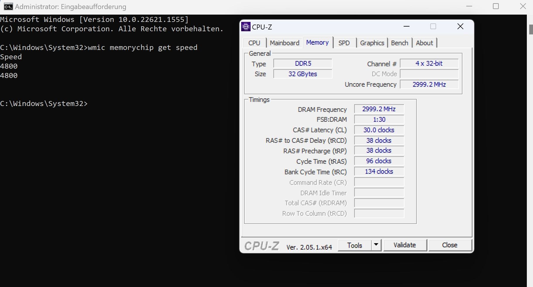

hmm. Win ist doof.
