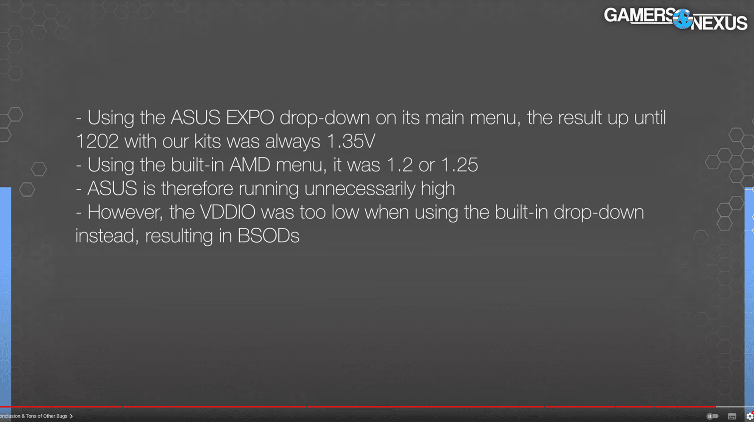

- OCP Schutzschaltungen des ASUS Crosshair Boards sind viel zu hoch angesetzt

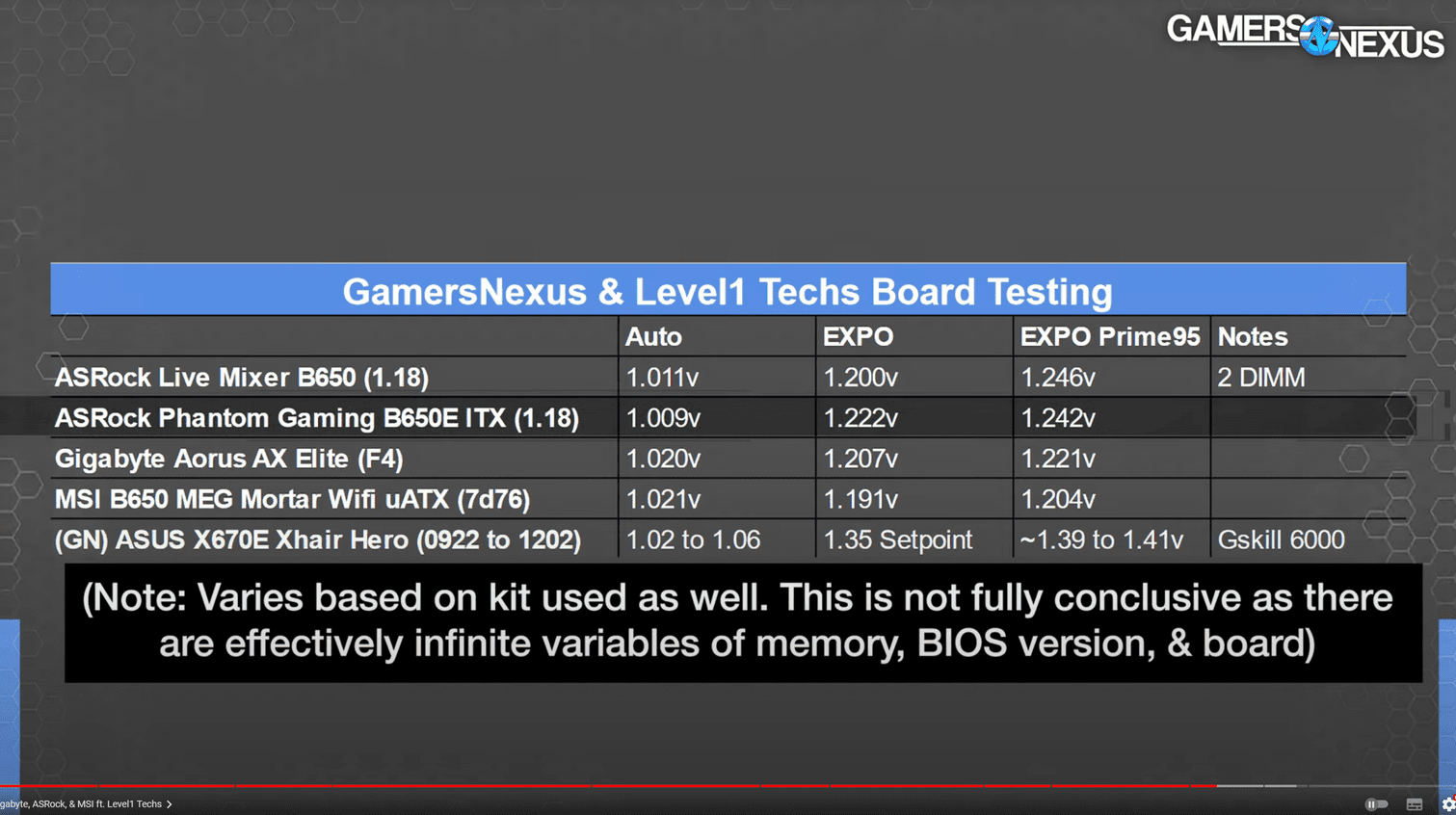

- SOC Spannungen sind nochmals höher als eingestellt und waren es bereits mit den ersten veröffentlichten Bios Versionen die 3D CPUs unterstützen, bevor sie ASUS wieder runtergenommen hat

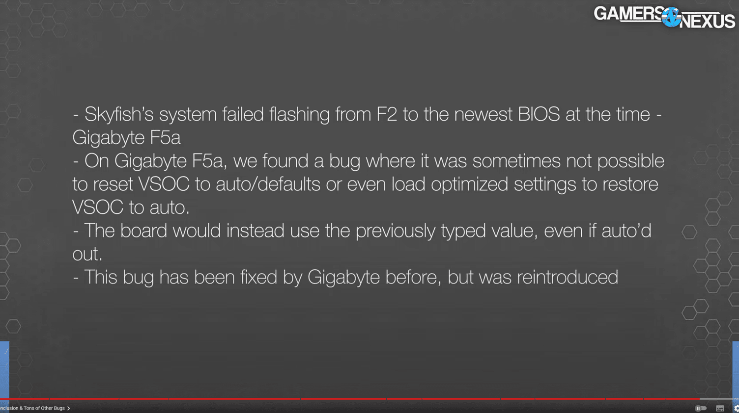

- Bei Gigabyte wird die VSOC teilweise falsch übernommen und Auto bzw ein Reset bringt nichts

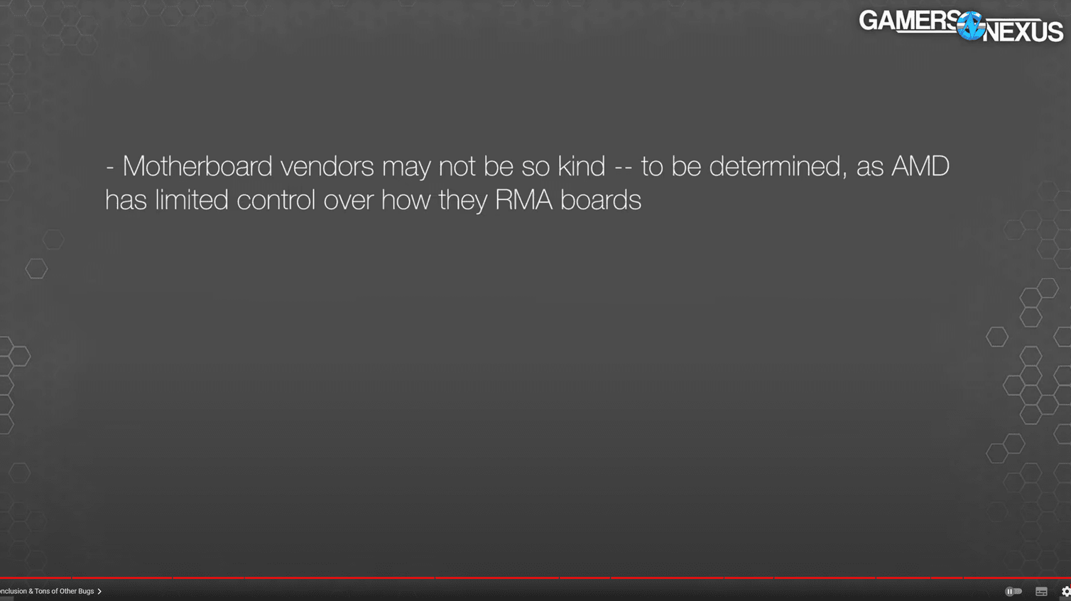

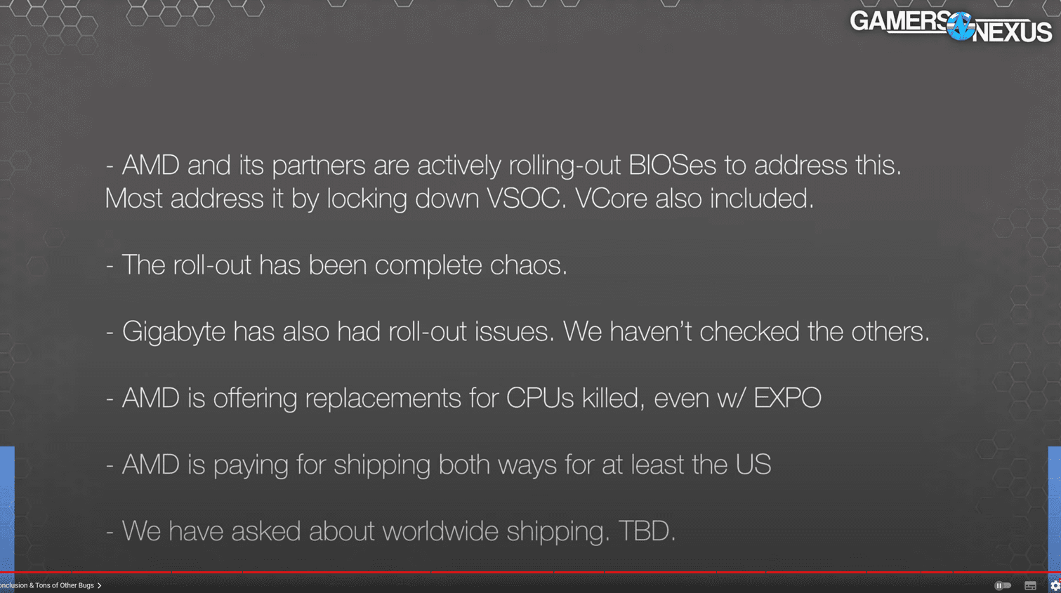

AMD wird beschädigte CPUs ersetzen auch wenn EXPO genutzt wurde, keine definitive Aussage für Boardhersteller...
Fazit: Eine maximale Spannung von 1.3v für SOC sollte das Problem beheben, sie manuell noch weiter zu senken ist aber sinnvoll (andere Boards laufen bereits nur mit 1.2v), die ~1.4v waren einfach nur Faulheit von ASUS um die Kombatibilität zu erhöhen.
