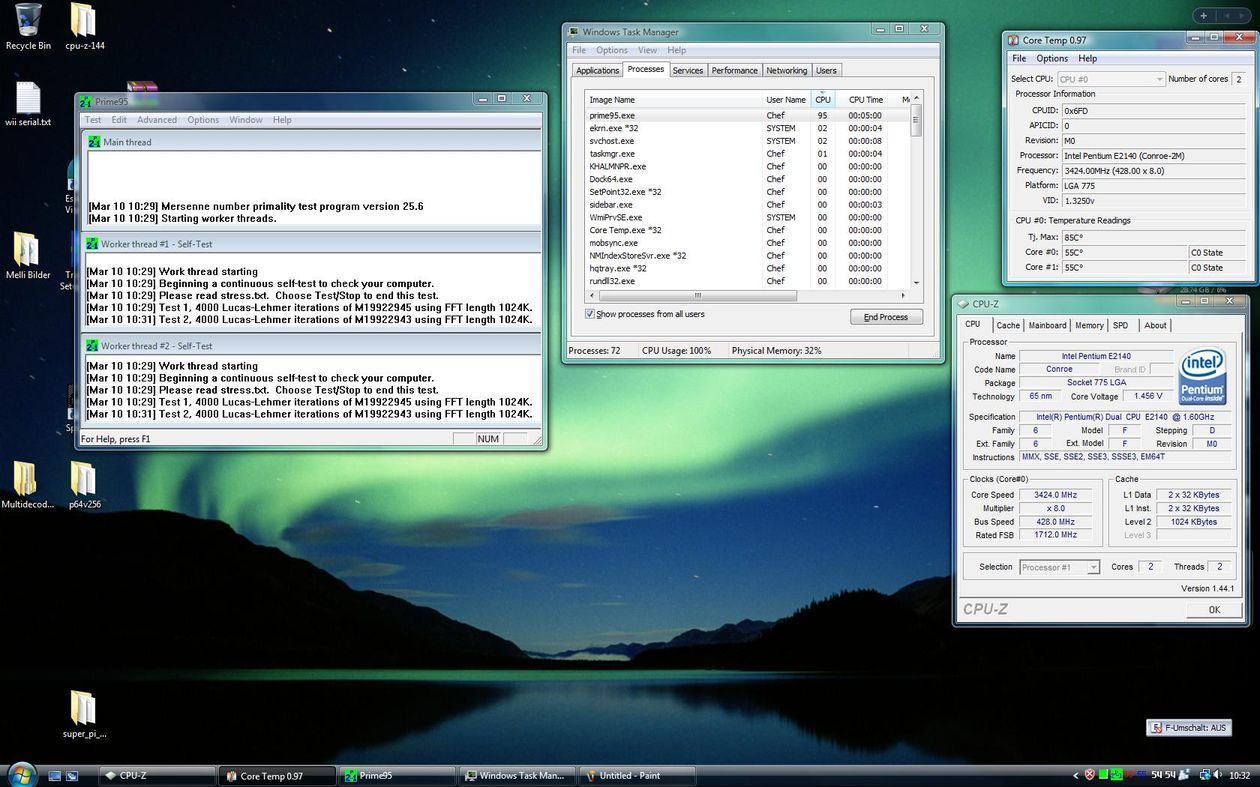

E2160 | 3420Mhz | 380 | 9 | 1,472V | *Bild* | morpeus
Die Temperaturen lese ich mit Core Temp 0.96 Beta aus, die VCore mit CPU-Z 1.44.1 und die Last mit Prime95 25.6. Core Temp gibt mir ne VID von 1,325V.
Als Kühler hab ich nen NexXxos XP Pro, den NexXxos Triple Extreme Radiator, darauf 3 Revoltec Dark Blue und ne Laing DDC Pro 12V. Wie gesagt, die 3.6 lasse ich nicht lange laufen (hab ne Abneigung gegen höhere VCore im Dauerbetrieb), von den 2,8 mach ich bei Gelegenheit mal Prime+CPU-Z+Core Temp Screen.

Hab mal mit 3,42 kurz laufen lassen (nur 5 min), komme dabei auf 55°.
@Morpeus: Über 70° sind aber doch recht viel (obschon du ja nen 2160 hast).
Höhere Spannung, geringerer Takt, höhere Temperaturen. Das beruhigt mich ungemein. :)
1,4V bei 40° wäre auch zu schön gewesen. ;) Die 55° sind aber auch kein schlechter Wert.
Über 70° wäre auch mir zu viel. Das muss aber jeder für sich entscheiden. Der Prozessor wird sich schon runtertakten, wenn es ihm zu heiß wird. :fire: Dass die Lebenszeit durch hohe Spannung und Temperaturen verkürzt wird, ist bekannt. Wie es im Einzelfall ausschaut, wird keiner vorhersagen können. Bei den günstigen Prozessoren wird es meistens nicht so weh tun, wenn die paar Jahre früher den Geist aufgeben. Falls ein Spannungswandler auf dem Board platzt, sieht die Sache anders aus. ;)
