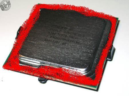

1. Ist es schlimm (oder nicht gut) wenn an die äussere seite wlp dran kommt???
