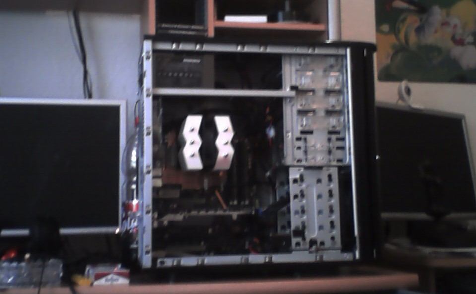

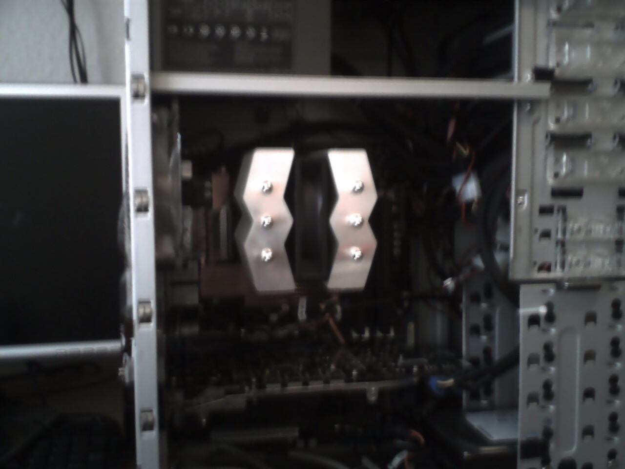

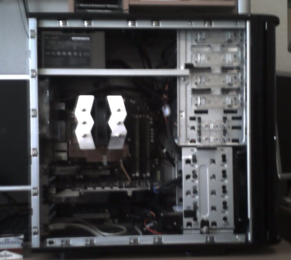

Nun wurde der Kühler abgenommen und "aufs Haus" Artiv Silver 5 als Kühlpaste verwendet. Nach 10 Minuten Betrieb in der Filiale aber mit offener Abdeckung habe ich Core Temp gestartet und er zeigt 32 Grad auf beiden Kernen an. Entweder der Techniker (der hatte es wirklich drauf) hat 1A arbeti geleistet oder die Temps kamen davon dass das Case offen war. Ich installiere gerade Windows neu.

Der Kühler war mit Sicherheit nicht richtig montiert.
Wie ich sehe ist das der Scythe Mine. Ist schon ein sehr guter Kühler.
Wenn er richtig montiert wurde! Auf Nummer sicher würdest Du mit
dem Retention Kit von Scythe statt der Push Pins gehen.
Dazu muß das Board aber wieder ausgebaut werden.
Diese Plastiknippel taugen eh nicht viel und verschleißen jedes mal
beim Aufsetzen des Kühlers mehr. Dazu kann man nie sicher
sein ob sie auch richtig sitzen. Wenn nicht, sitzt der Kühler nicht
richtig auf der CPU und man hat solche Temperaturen wie Du.
