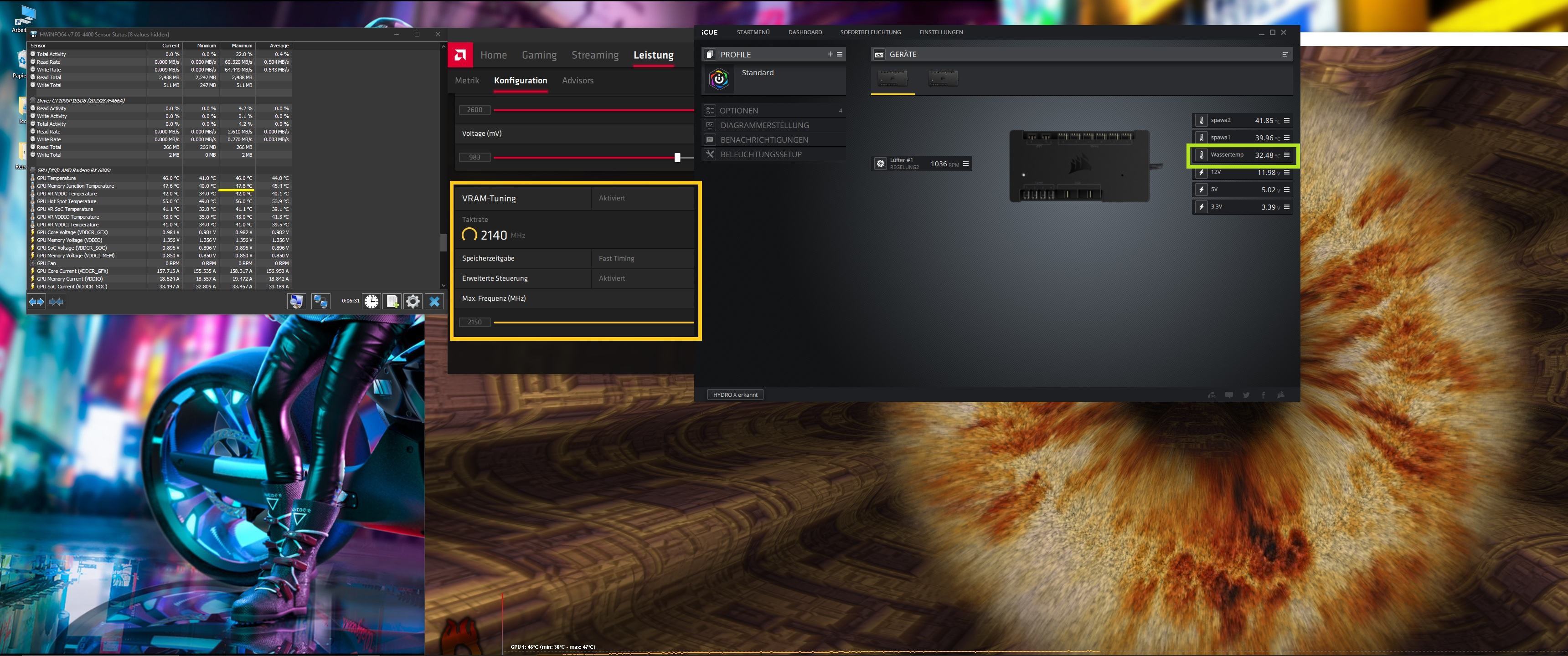

Hier habe ich für dich extra mal 6min furmark laufen lassen mit MAX Speicher und CHIP OC
GELB unterstrichen die MAX Speicher temp
Orange Umrahmt die Speicher Einstellungen (es sind 2150 eingestellt, der schwankt aber zwischen 2130 und 2150)
Grün umrahmt die Wassertemperatur.
Inmgame liegen alle Temps etwa 3-5°C darunter.

Danke, dass du dir nochmal die Mühe gemacht hast! Die Temparaturen sehen ja wirklich sehr gut aus. Hat sich das Spulenfiepen verstärkt mit dem Block?
Jain, der wasserkühler ist nicht wirklich das Problem, das Problem ist MPT sobald ich +15% mehr TCP im treiber zulasse und im MPT das Maximale an Watt und Ampere einstelle, fiept es wie sau ab etwa 140Fps, komplett stock ist das fiepen nicht vorhanden auch nicht bei 200FPS. Das war auch unter Luft so.
€dit, ja die temepraturen sind für Max OC wirklich super!
