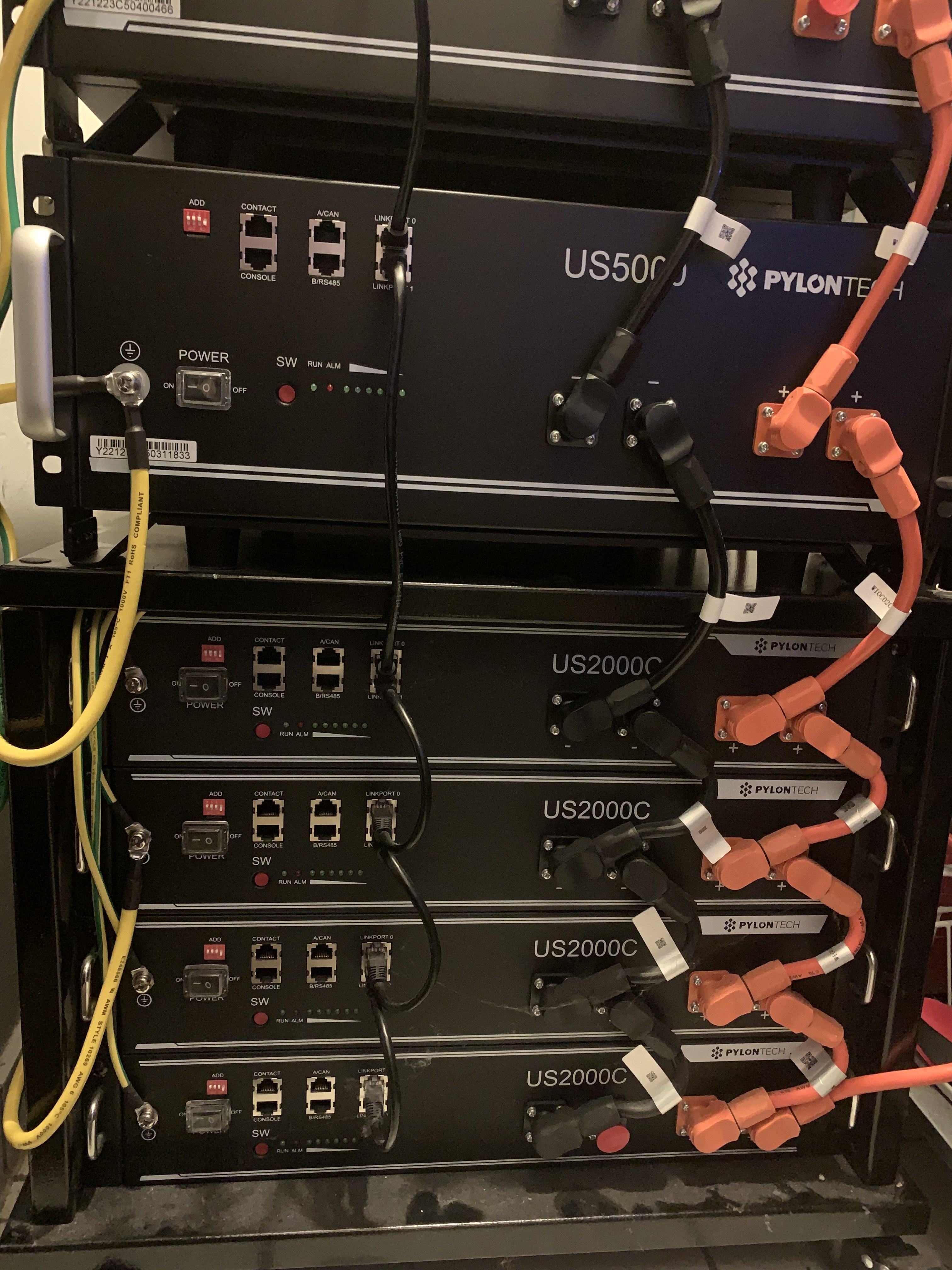

Ich hab auch gerade für wenig Geld von 10 auf 20kWh aufgestockt.
Geht bestimmt auch preiswerter, aber für mich war wichtig, dass der mit meinem alten Speicher zusammen läuft, und das ich den Aufbau (gerade mal 30 Minuten) selbst hinbekomme.

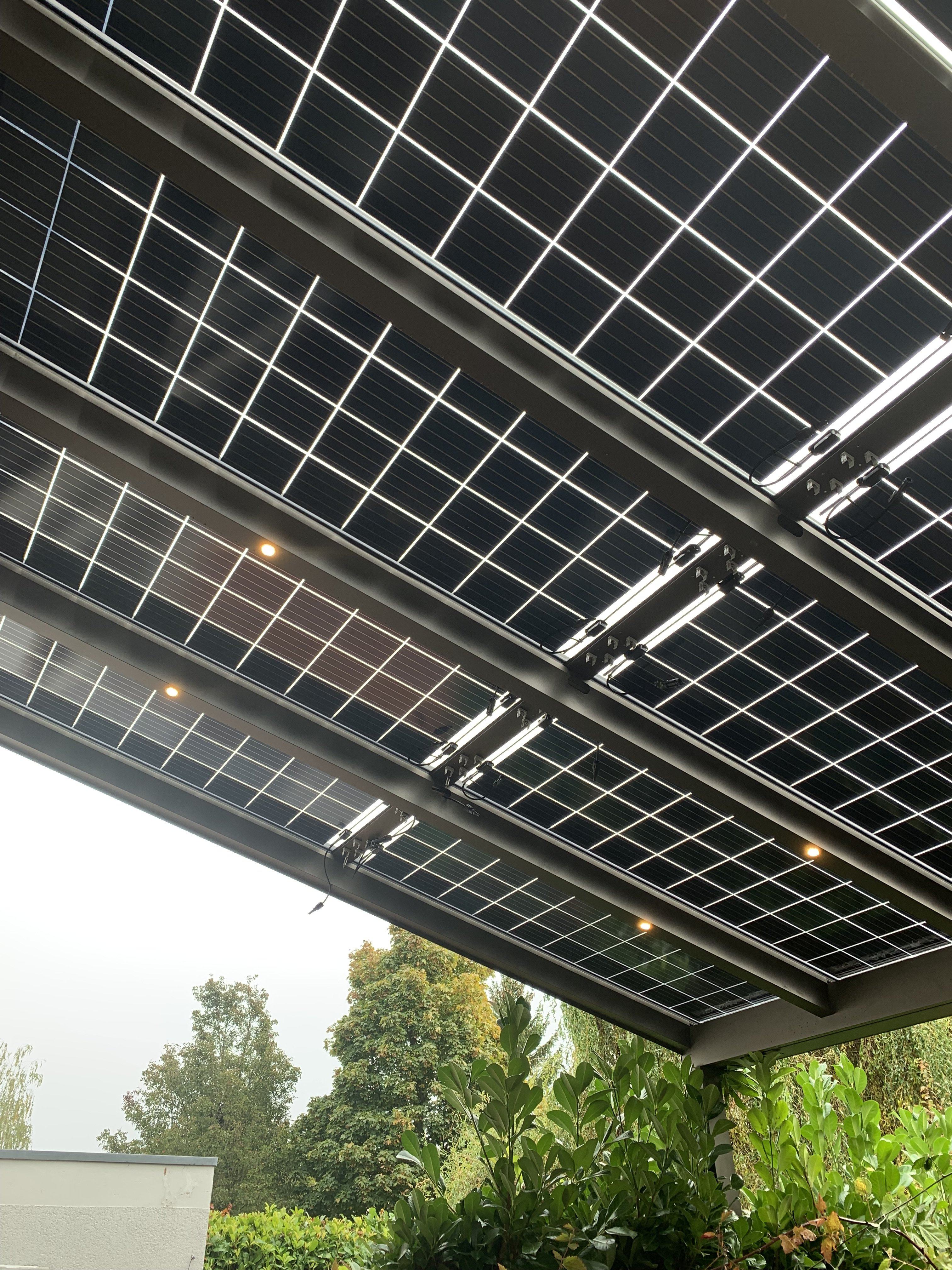

Solarterrassendach wird auch gerade gebaut … der Sommer kann kommen.

Ich habe den bislang lediglich 1x, damals noch für 2750 EUR gekauft. Werde aber kuirzfristig aufrüsten. Mittlerweile günstiger geworden:
10 kWh für 2200€
Zudem gibt es Pylontech Akkus (stapelbar) zu einem ähnlichen Kurs z.B. hier:
5 kWh für 1290€
(Musst die MwSt noch rausrechnen, da derzeit alles netto)

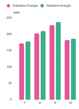

und mal zur Wirtschaftlichkeit und Effizienz: Der Akku i.V.m. meinem WR hat eine Effizienz von über 97%! Allein seit Inbetriebnahme am 01.07. habe ich aus dem Akku 784 kWh gezogen, die sonst aus dem Netz gekommen wären! Ich zahle aktuell noch den Preisdeckel von 0,40€/kWh bedeutet Stromkosten i.H.v. 313,60€ gespart - in nichtmal 4 Monaten. Kannst dir ausrechnen, wie schnell der Akku sich lohnen wird bei mir. Einspeisevergütung von 0,08€ muss man fairerweise gegenrechnen, aber die bekomme ich aktuell noch nicht, da die Anlage noch im Anmeldeprozess ist.
