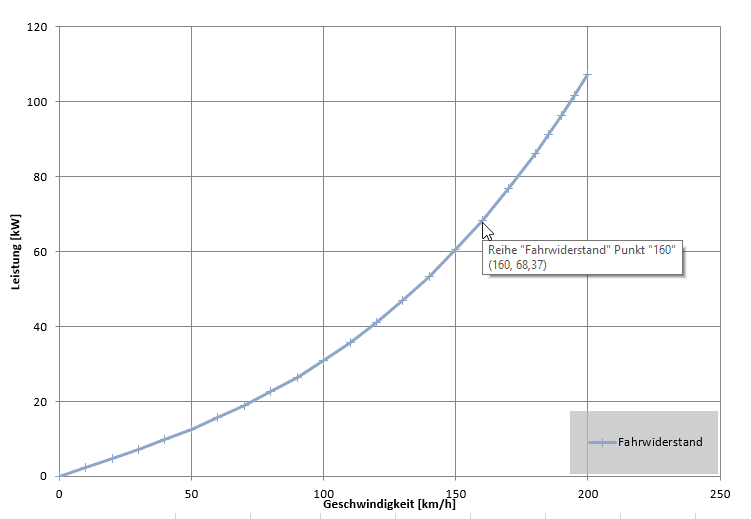

Das mit der eher geringen Dauerleistung in relation zur Maximalen Leistungen hört sich ja im ersten Moment etwas erschreckend an.
Bei meinem Born 58kW sind es z.b. 70kW/95PS zu 150kW/204PS.
Jetzt ist es halt die Frage, welche Konstellationen es gibt, bei denen man dauerhaft hohe Leistungen abfordert. Vmax wäre so eine Möglichkeit.
Beim Cupro Born MJ23 150kW liegt diese bei 160km/h.

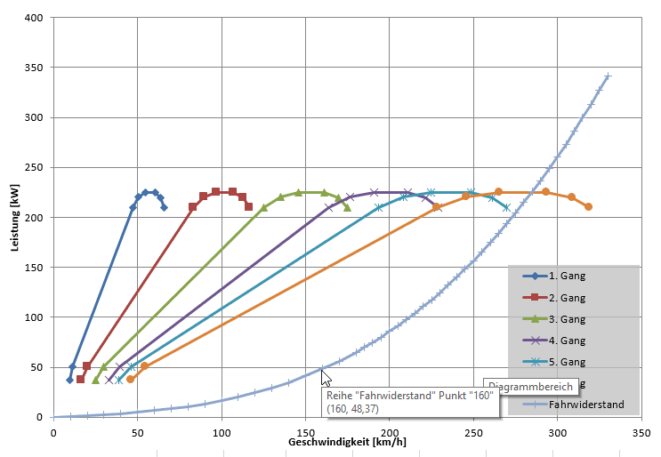

Ich hab aktuell leider dieses Diagramm nur für meinen 135i N54:
Erstellt habe ich das irgendwann mal im Studium vor grob 2 Jahrzehnten. Berücksichtigt sind die Motordaten, Wirkungsgrade für Getriebe/Differential, die man damals in der Literatur gefunden hat,
cW-Wert, Stirnfläche, Rollwiderstandsbeiwert, Fahrzeuggewicht.
Bei diesem Fahrzeug braucht man für die Fahrwiderstände bei 160km/h lediglich 49kW.
In Sachen Rollwiderstand könnte der Born damit recht vergleichbar sein bis vielleicht besser, da er zwar ähnlich schwer ist, aber im besten Fall Rollwiderstandsärmere Reifen hat.
Auf Wikipedia habe ich dann noch für cW-Wert und Stirnfläche Daten vom ID.3 gefunden (im Best Case kommt der Born auf ähnliche Werte):
0,267*2,3 = 0,6141
Fahrzeuggewicht (Born): 1.818kg
Gut, was die Fahrwiderstände betrifft, kann ich damit dann diese Kurve ja doch auch einfach für Born/ID.3 darstellen:
Damit dann mit 44,6kW ja recht ähnlich zum Fahrzeug oben. Da ist also einiges an Abstand zu den angegeben 70kW.
Bei meiner Fahrt mit Tempomat auf 160km/h musste ich Baustellen/Tempolimit-bedingt auch immer wieder mal verlangsamen und habe danach wieder hoch beschleunigt. Dabei ist mir jetzt erstmal so keine reduzierte Beschleunigung aufgefallen.
In meinem Excel-Dokument kann ich auch noch Werte für die Steigung eintragen.
Bei einer Steigung von 3% würde es sich grob die Waage halten bei Vmax (160km/h):
