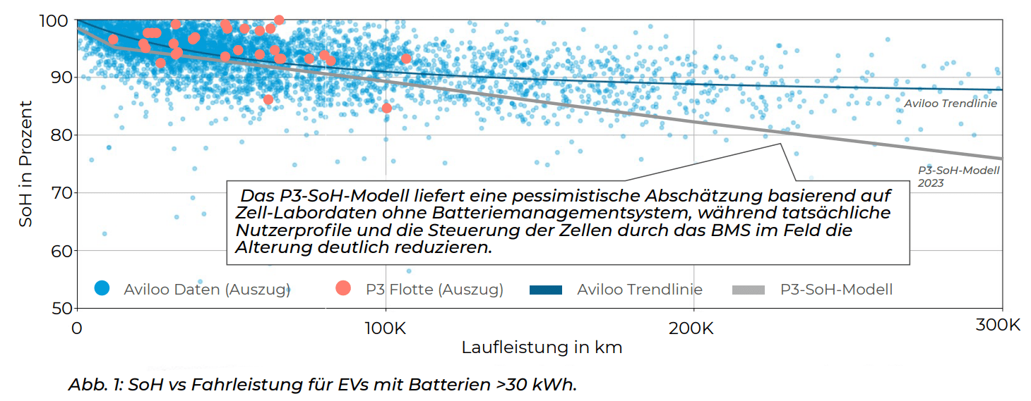

Im Bezug auf Elektroautos wäre ich schon zufrieden wenn nach 4 Jahren und 65.000km noch 90%, nach 8 Jahren und 130.000km noch 80%, nach 12 Jahren und 200.000km noch 65% und nach 15 Jahren und 250.000km was ich als EOL ansehen würde noch wenigstens 50% Kapazität übrig sind und der Akku sich bis dahin auch nicht aufbläht oder ausläuft.
Äähm, okaaay, das werden wohl selbst die günstigsten Hersteller schaffen. Premium Hersteller erreichen dich jetzt schon deutlich bessere Werte. Auf was stützt du deine Annahme, dass dies ein „gutes Ziel“ wäre? 8 Jahre und 80% Garantie geben ja sogar viele Hersteller (teils 75%).
Tatsächlich ist es ja so, dass die degradation die ersten 1-3 Jahre die degradation am stärksten ist und sich dann deutlich reduziert.
Ich würde davon ausgehen das Akkus für E-Autos zwar schon hochwertiger und langlebiger sind als Akkus für Smartphones, Tablets, Digitalkameras und Notebooks, die Degeneration aber grundsätzlich schon ähnlich verläuft.
Da ist meine Erfahrung eher das in den ersten 3-6 Jahren kaum ein Kapazitätsverlust merklich ist, aber dann wenn mal losgeht, es mit der Kapazität innerhalb von so 3-9 Monaten rapid abwärts geht. Das wäre ja oft nichtmal das Schlimmste sondern oft eigentlich nahezu egal, wenn ein Notebook eh nur portabel aber nicht wirklich mobil genutzt wird. Aber das Problem ist das dann auch schon das Aufblähen anfängt und man sich dann entweder um einen neuen Akku oder einen Geräteersatz kümmern sollte, weil sonst irgendwann der Akku das Gerät zerstört indem der entweder die Platine zerdrückt oder gleich ausläuft.

Die Annahme dass die Degeneration mit dem Alter schneller verläuft ist ja schon mal Quatsch. Inzwischen gibt es ja eine gewisse Datenbasis und in der sieht man das die schnellste Degeneration direkt in der ersten Zeit stattfindet und dann abflacht.
Und selbst wenn die Batteriechemie von BEVs auf dem Papier irgendwas mit Mobilgeräten gemeinsam hat, das BMS, Thermomanagement und die Überwachung ist nicht vergleichbar.
Weniger Leistung und vielleicht auch defekte Zellen im Alter: Ja, kann schon sein. Über alles andere würde ich mir keine Sorgen machen, bzw. sind da verschlissene Achsteile oder ähnliches das höhere Risiko bei älteren gebrauchten BEVs…

Ist wie mit den Motoren. Kann man auch Pech haben, aber es sind auch ein guter Teil bei über 90 % SOC nach 200 tkm.
Und der Trend geht aufgrund der Zellchemie (LFP) und die größeren Akkus (=weniger Stress / Zyklen pro km) stetig weiter nach oben.
