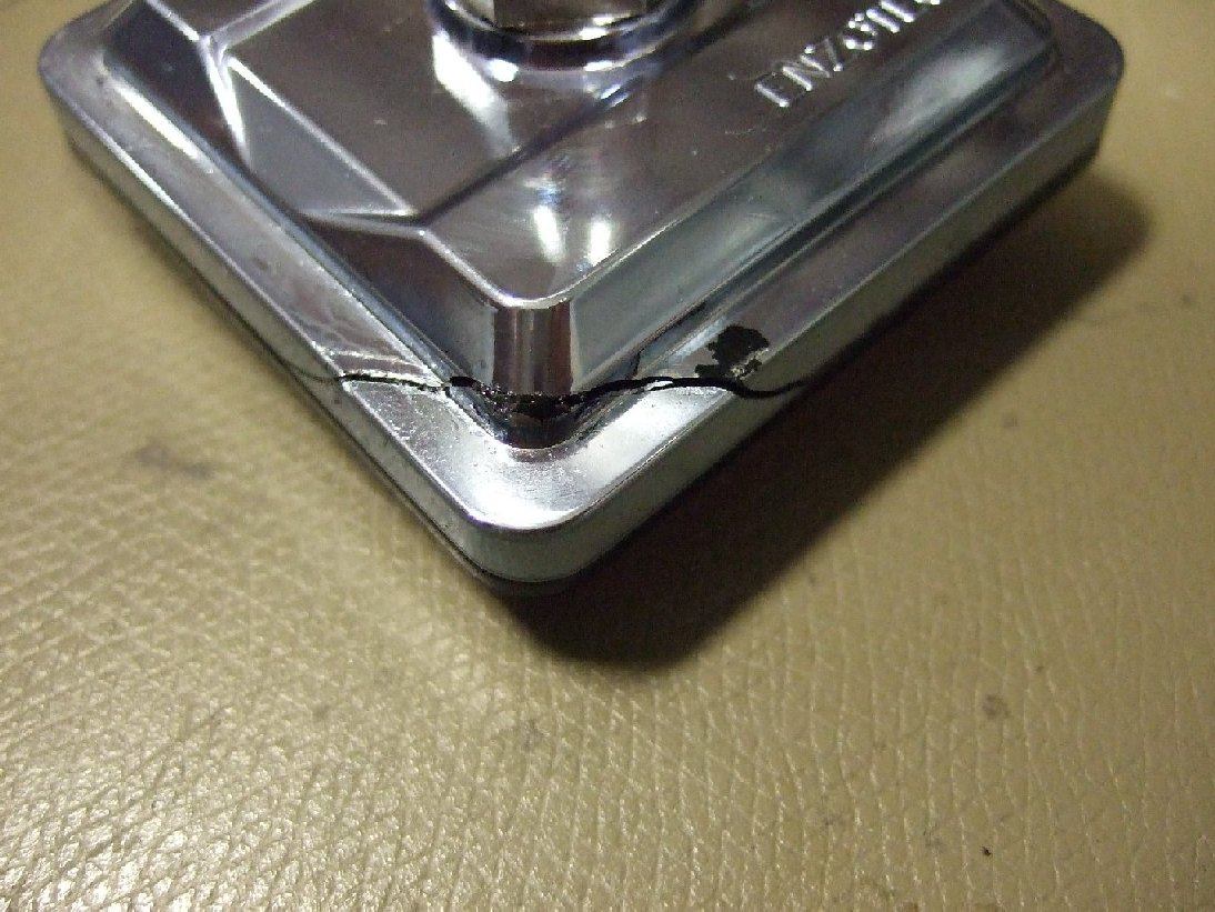

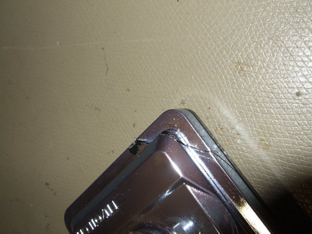

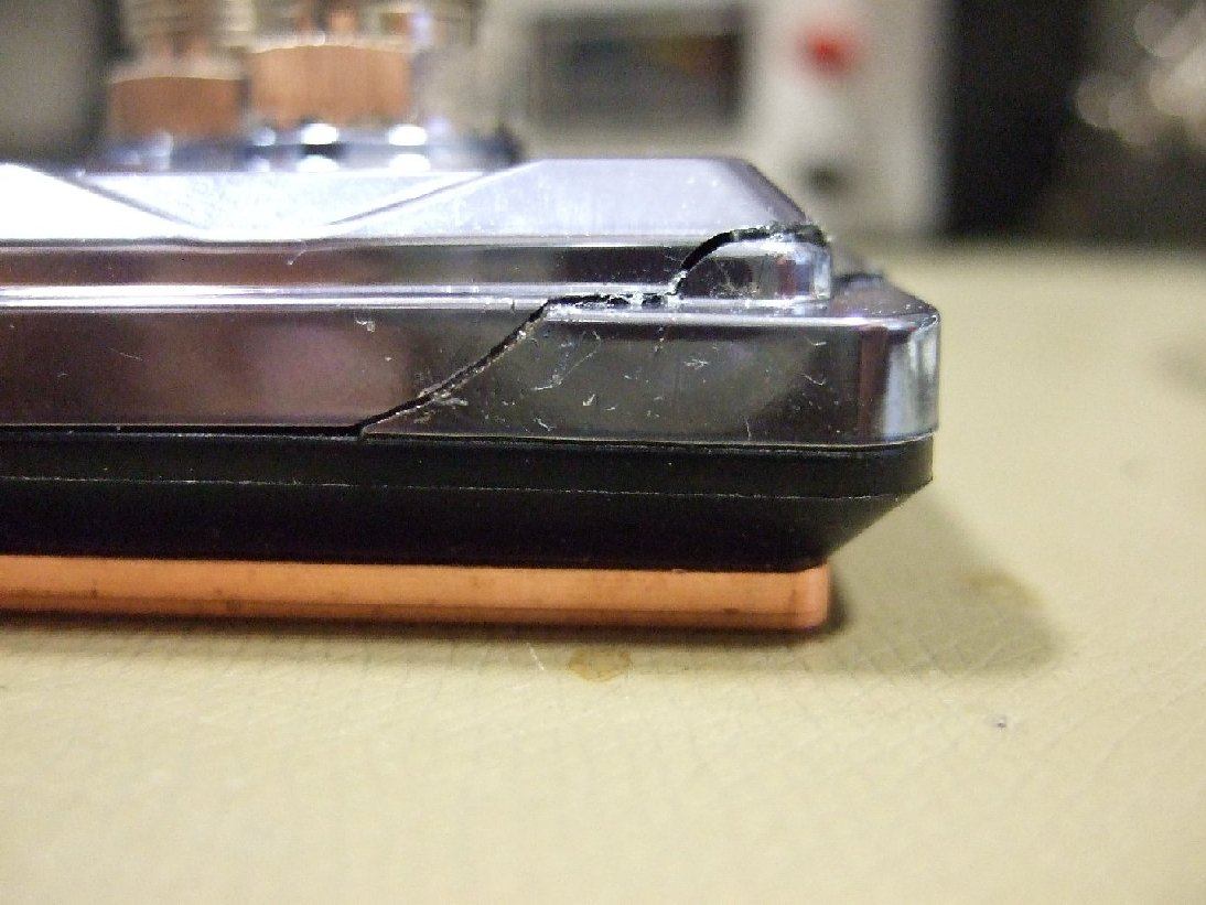

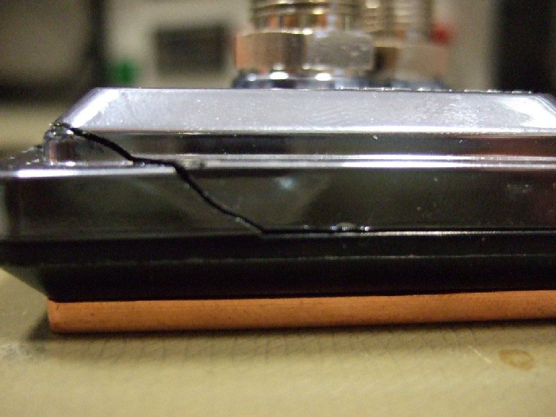

bitteschön hier die Bilder und ich bin mal gespannt wer mir hier die Schuld beim den Anschlüssen geben will ;)
Ich hätte die Pics schon früher hochgeladen aber ohne PC gestaltet sich das immer etwas schwierig ^^
Ich werd mir das jedenfalls nicht gefallen lassen!

?? der Riss ist ja auf der den Anschlüssen abgewandten Seite. Dachte immer die reissen dann von den Anschlüssen aus seitlich weg wenn man die falschen reindreht bzw. zu fest anzieht.
Kann also in diesem Fall wohl weniger das Problem sein, haben die evtl. mit dem Deckelmaterial keinen Dauer-Temperaturtest gemacht?

den hat es ja regelrecht zerfetzt, aus was für einen scheiß material bauen die die dinger eigentlich :hmm:
Es war ja ein Sample und da hat mir Caseking schon die passenden Anschlüsse mit geliefert, heißt die sind von der tiefe her optimal.
7mm gehts rein und 4,5mm haben die Anschlüsse mit O-Ring
Und wenn die Anschlüsse zu tief währen, müsste es auf der selben Seite reisen und nicht auf der gegenüberliegende - oder? ^^

okay, da wo dieser deckel gerissen ist, ist echt nich üblich!
wenn du aber mal im opferthread durchliest wem die deckel gerissen sind, wirst du feststellen, dass pi mal daumen, 80% NICHT die mitgelieferten anschlüsse benutzt, oder mit dem drehmomentschlüssel nachgezogen haben :eek:
so sahen die bisherigen bilder(waren nur paar wenige) auch aus. die anderen haben nur "berichtet" und nichts vorweisen können.
ace und ich bleiben bei unserer meinung, dass die mehrheit selbstverschuldet ihre deckel zerstört hat!

ace wollte bilder haben damit er wieder sagen kann: eindeutig selbstverschulden, da der riss am anschluss gerissen ist, eindeutig zu fest gedreht....
tja nun ist der riss ganz wo anders, der ubrigens bei mir an änlichen stelle war aber bilder habe ich nicht da der deckel am gleichen tag getauscht wurde.....muss mir auch keiner glauben war aber so!
ist ja nicht, dass ich euch nich glaube ;)
aber komisch ist es schon, dass so viele schäden beklagen aber niemand bilder gemacht hat!

Auf meinen Bildern kann man ja eigentlich eindeutig sehen, dass das ding an ner ganz komischen Stelle -> zerbrochen <- ist.

Da der Konstruktionsfehler beim rev. 2 Deckel nicht behoben wurde, sondern nur das Material gewechselt worden ist, sollte doch nun endgültig klar sein wo der Hund begraben liegt ;).
Sicher kann ein Teil der Defekte auch auf zu festes Einschrauben bzw. zu lange Anschlussgewinde zurück geführt werden. Das dürfte sich aber im üblichen DAU-Prozentsatz bewegen.
Der Riss auf der Seite die den Anschlüssen abgewandt ist, lässt die ursprüngliche Deutung von Enzotech wieder ein bisschen plausibler erscheinen, dass es am zu hohen Anpressdruck durch die Halterung liegt.
Es wäre jedenfalls höchst interessant diesen Schadensfall mal genauer zu untersuchen, denn eine so einfache und undetaillierte Erklärung ist mir ehrlich gesagt zu profan wenn´s um Schadensfälle geht. Der Fehler, der Enzo dazu bewogen hat die neue Revision raus zu bringen ist ja nun ziemlich eindeutig auf Materialprobleme zurück zu führen. Da auch immer hohe mechanische Spannungen mit im Spiel waren, könnte es ein Überlagerungsroblem mit Eigenspannungen, ein Korrosionsproblem (ja auch Kunststoffe können unter gewissen Bedingungen korrodieren), ein Mikrostrukturfehler, Porösität, Quellung durch Wasseraufnahme oder eine Kombination daraus sein. Zudem besteht die Möglichkeit, dass die Beschichtung ihren Teil zum Dilemma beiträgt. Ich bin fast sicher, dass die Rissausgangspunkte auf den Bruchflächen in den meisten Fällen auf der beschichten Seite lokalisiert sind. Mit einem neuen Substratwerkstoff konnte das offensichtlich abgemildert werden. Der Herstellungsprozess scheint nicht grundlegend geändert worden zu sein. Es könnte höchstens sein, dass man die neuen Deckel nun mit anderen Parametern spritzt oder den Beschichtungsprozess weniger aggressiv fährt.
