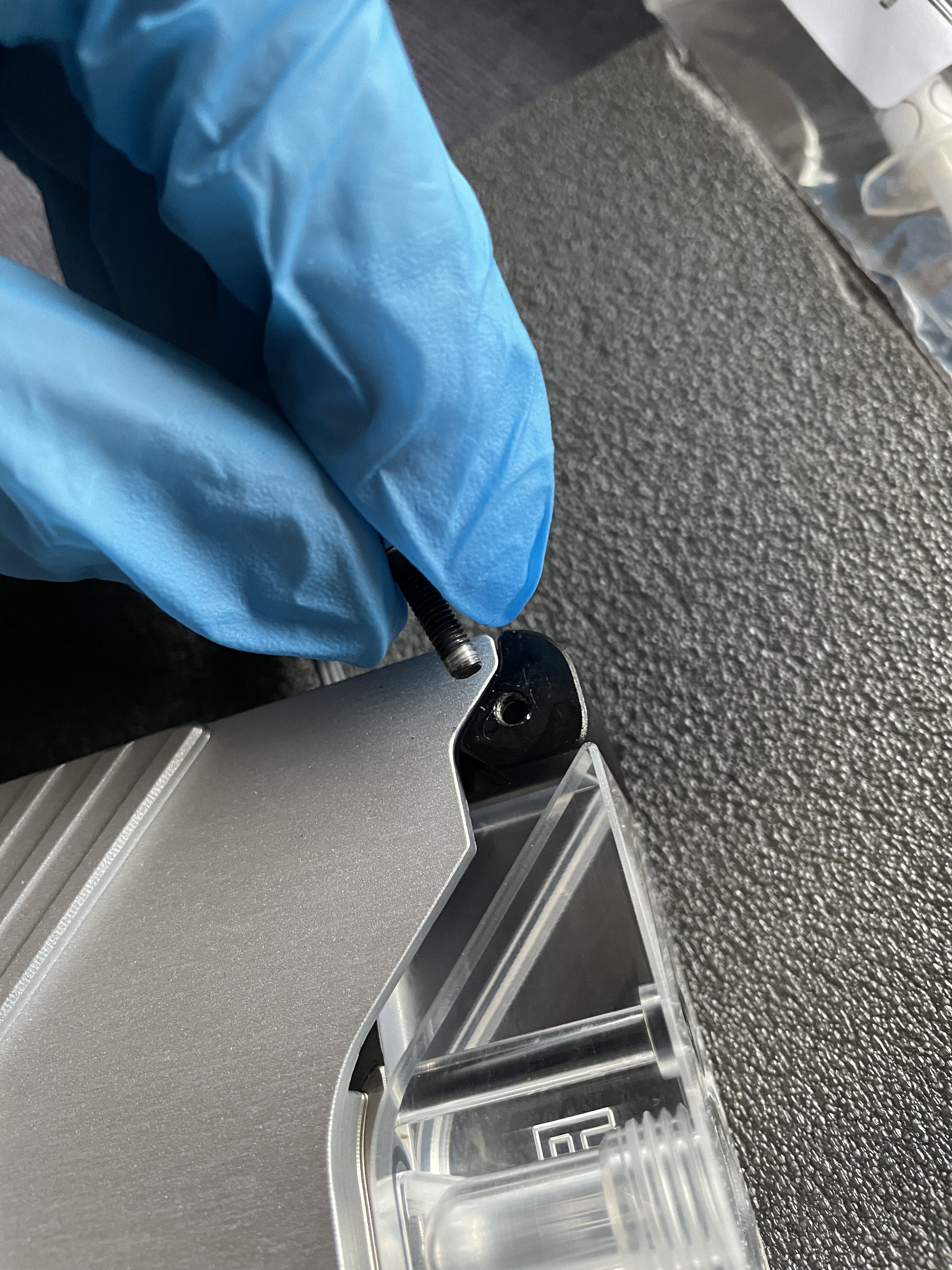

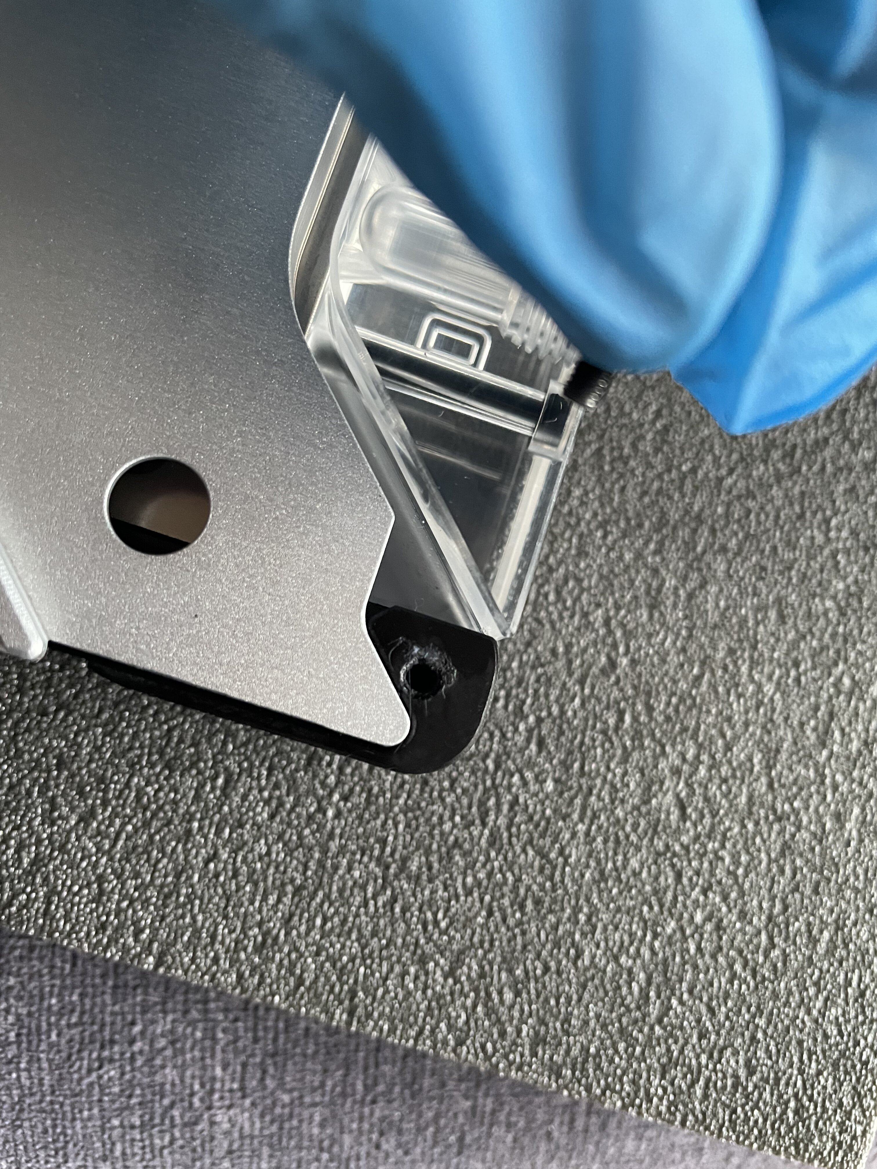

Nachdem der EKWB Quantum von Alternate kaputt war, defektes Gewinde, nochmal direkt bei EKWB und Caseking bestellt. Resultat: Alle hatten defekte Gewinde und die Innensechskantschrauben waren schon bei Lieferung rund.

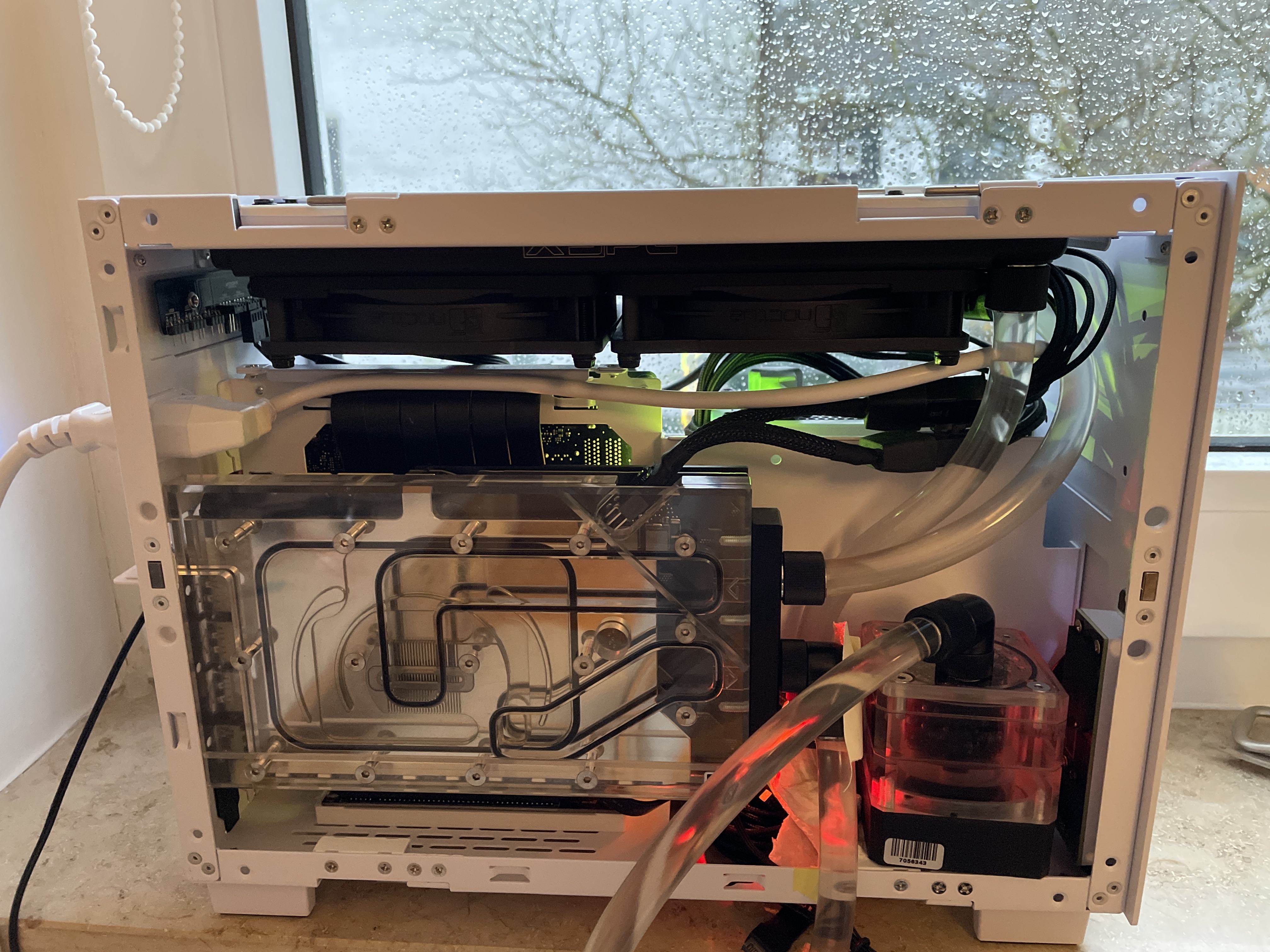

3090FE - EK Block.

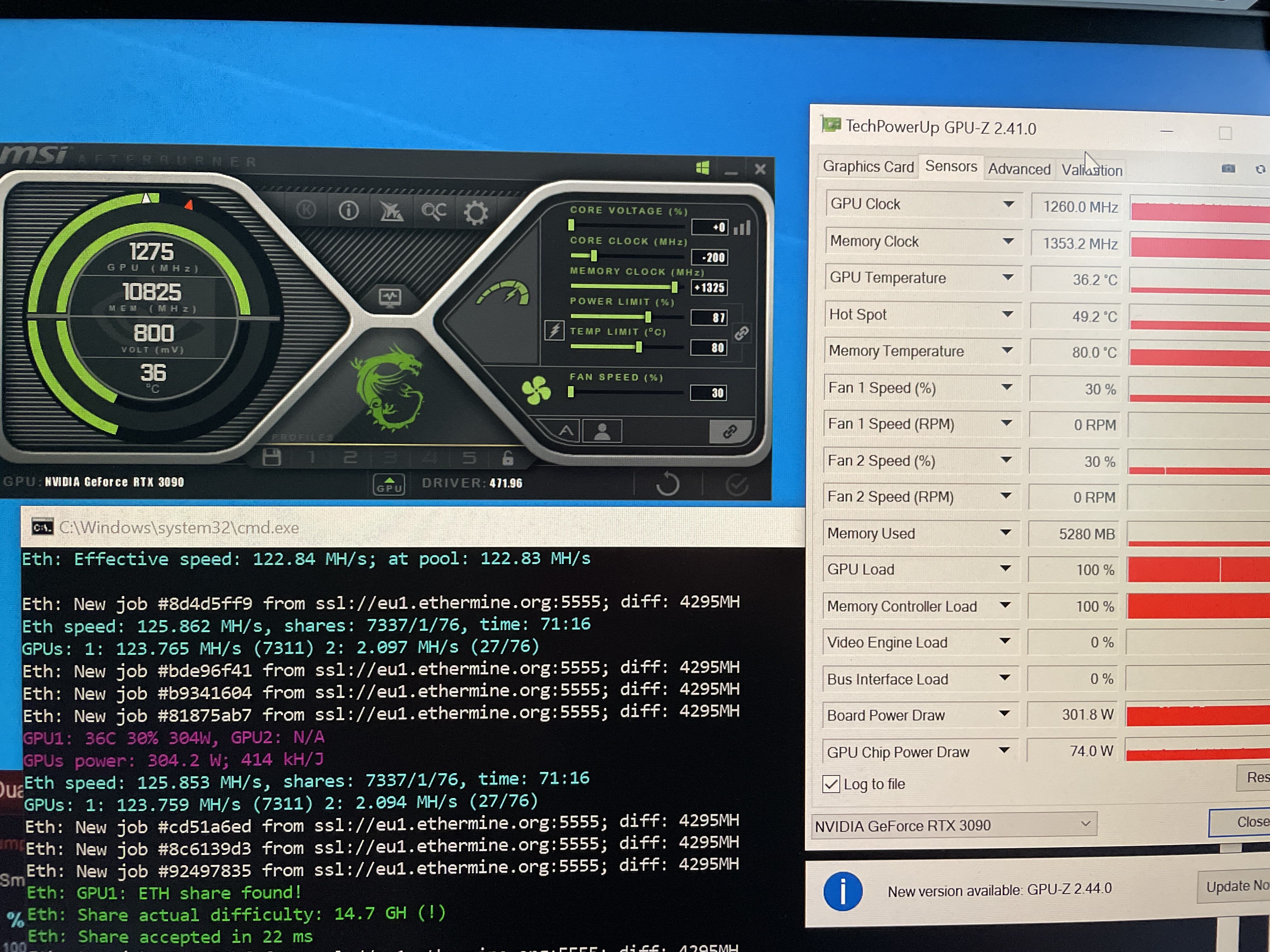

Ich glaube, ich habe die krassesten Temperaturen hier im Forum ;)
Habe jetzt den Alphacool und 36 Chip und 80 Mem beim Mining. Wird aber nochmal neu verschlaucht :)
Oh. Ok. Wieso macht man das bei 3090?
Anmerkung: Ich bin ein Noob
Ich meinte 80 Grad VRAM, nicht Mining
Manu, ich bin in ner Zwickmühle - will es Fir nicht schlecht machen. Ich als WaKü Neuling (ohne Anspruch auf Expertise) finde 80 Grad unter WaKü wirklich schlecht und viel zu heiss.
Kannst Du die passive Backplate evtl. mit nem aktiven SSD oder RAM Kühler versehen? Das haben viele gemacht, bevor es aktive Backplates für die 3090 gab.
OK, ich glaube schon - kann es aber mit GPU verwechseln. Ich möchte es nicht beschwören. Bin unterwegs, kann es nicht raussuchen. Hier stehen irgendwo die exakten Temps mit Screenshots.

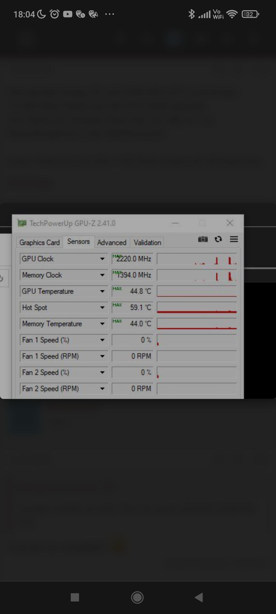

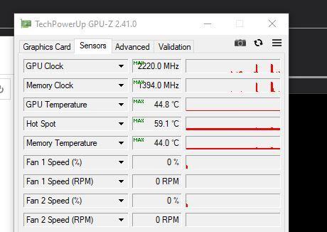

Nein, du hast da nicht ein Bild deines Memory an der 3090 FE
Alter, auf Seite 2:
Nicht bei der Backplate, das geht nicht ;)
Sorry, jetzt kann ich sagen: geht doch ;-)
Hat aber glaub 200 Euro gekostet das cooling package der GPU und die Installation war mega ätzend
59° bei nur 1300Mhz ist jetzt nix besonderes ;)
Bitte lesen Sie mit Augen auf - 44,0 bei 1394 MHz
