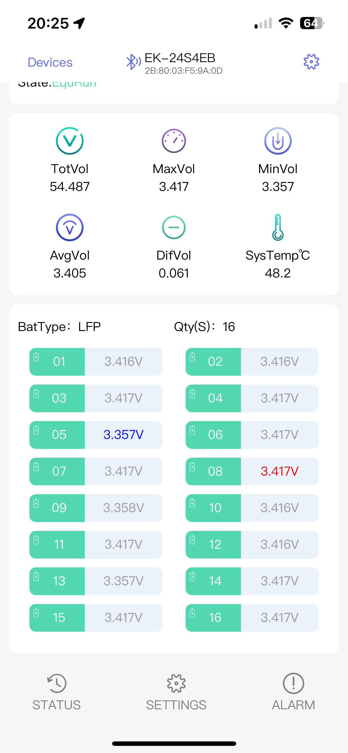

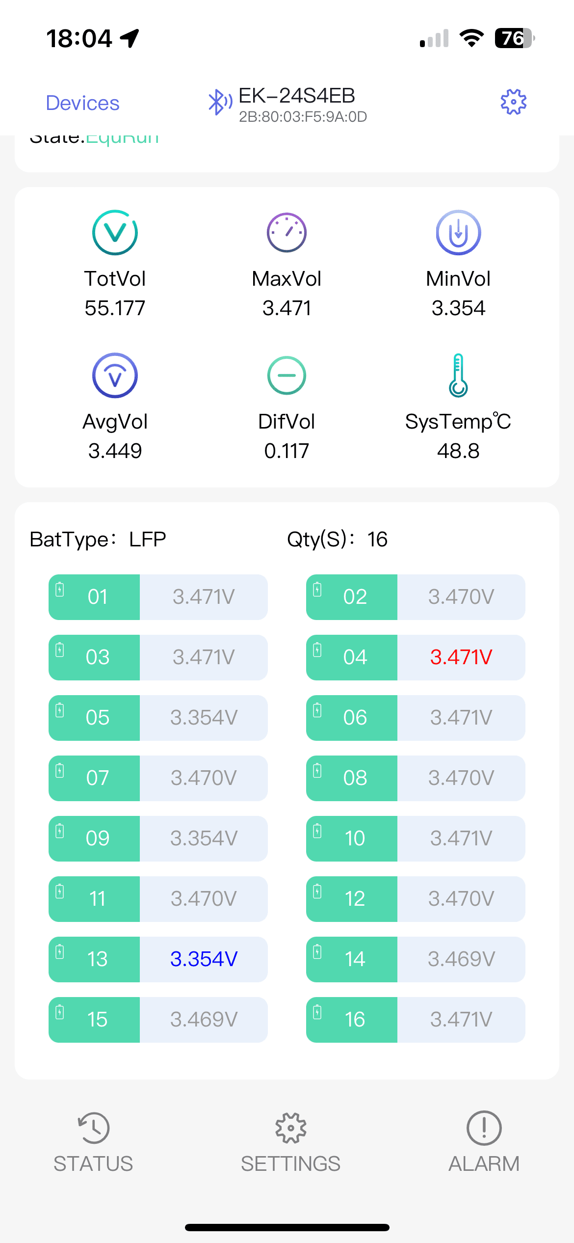

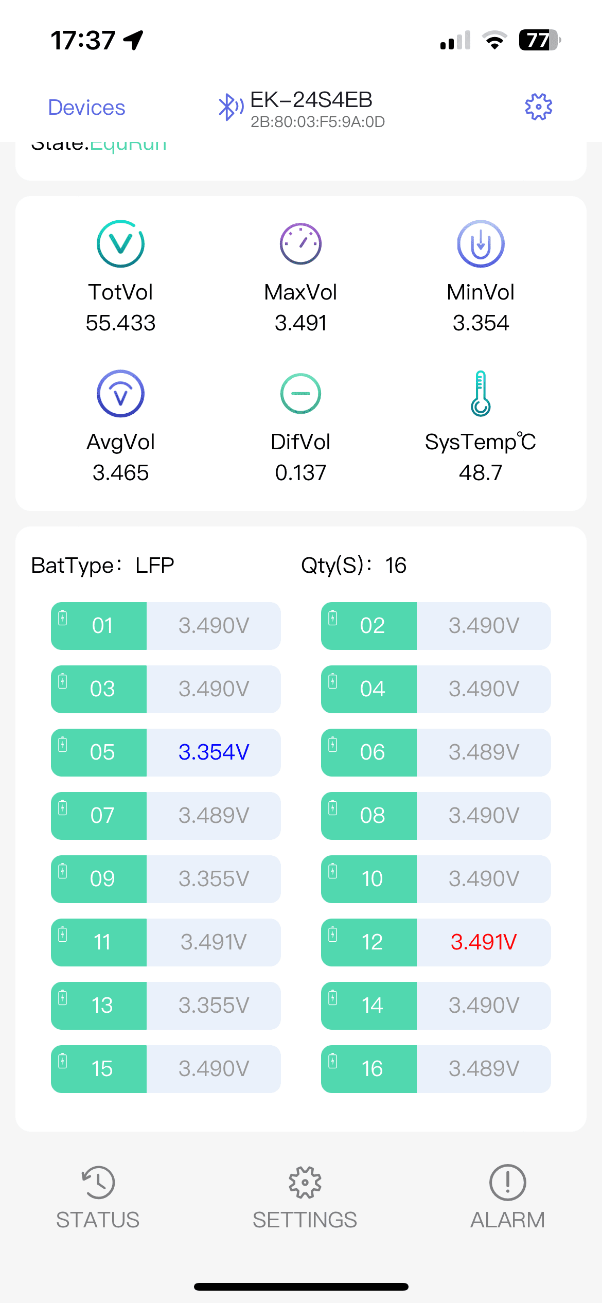

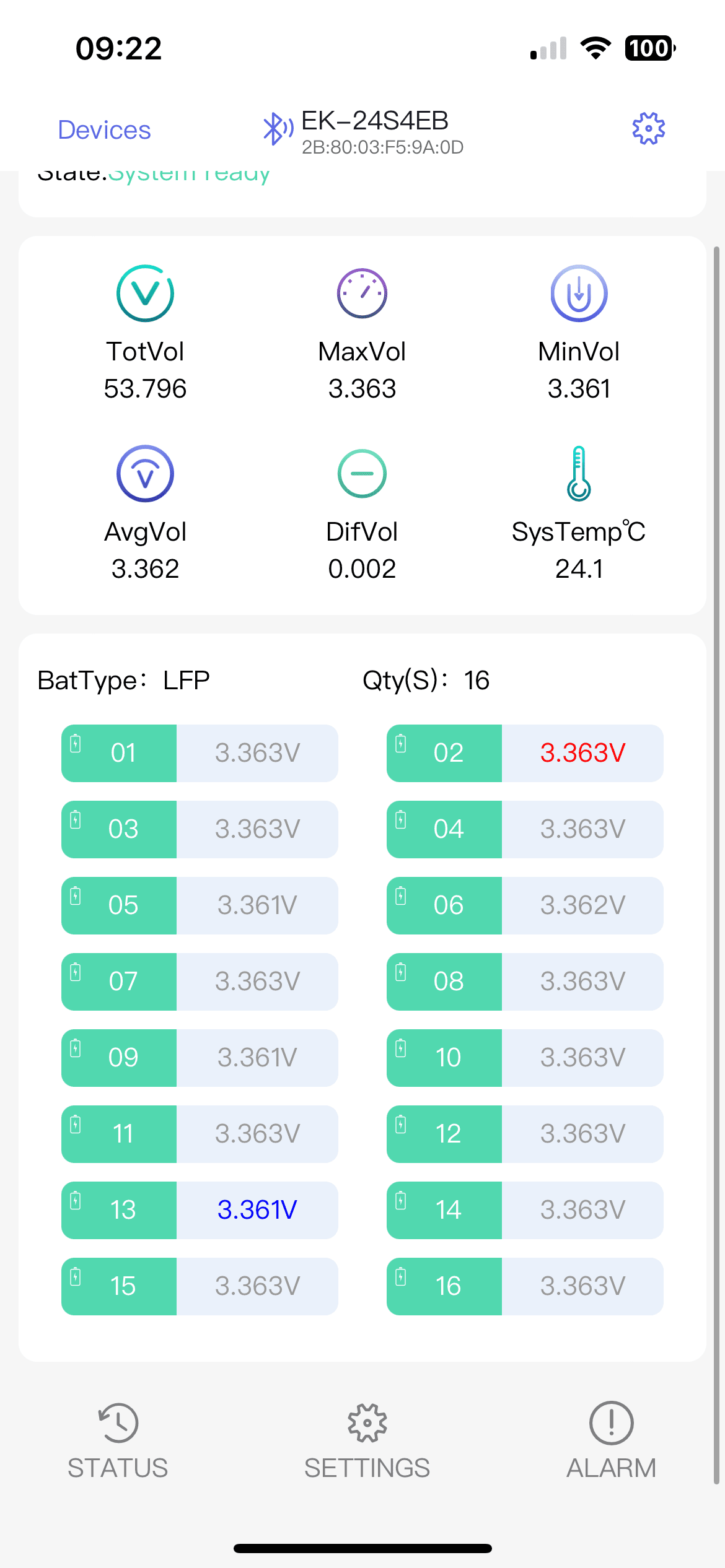

Habe in den älteren meiner beiden Akkus mal den Neey Balancer eingebaut und die Busbar der 4 Reihen nun mit dickeren Kabeln verbunden, sodass dauerhaft nicht immer Zellenpaar 5, 9 und 13 aus dem Ruder läuft.
Neey Balancer installiert. Balancer des BMS ausgeschaltet.
Ausgangssituation | nach 30 min | nach 3 Stunden | nach 16 Stunden
Werde jetzt noch mal voll aufladen und das ganze noch mal starten, damit das Pack einmal richtig top-balanced ist. Hoffe dann habe ich erstmal wieder ein Jahr ruhe, bis der Neey ran muss :d
