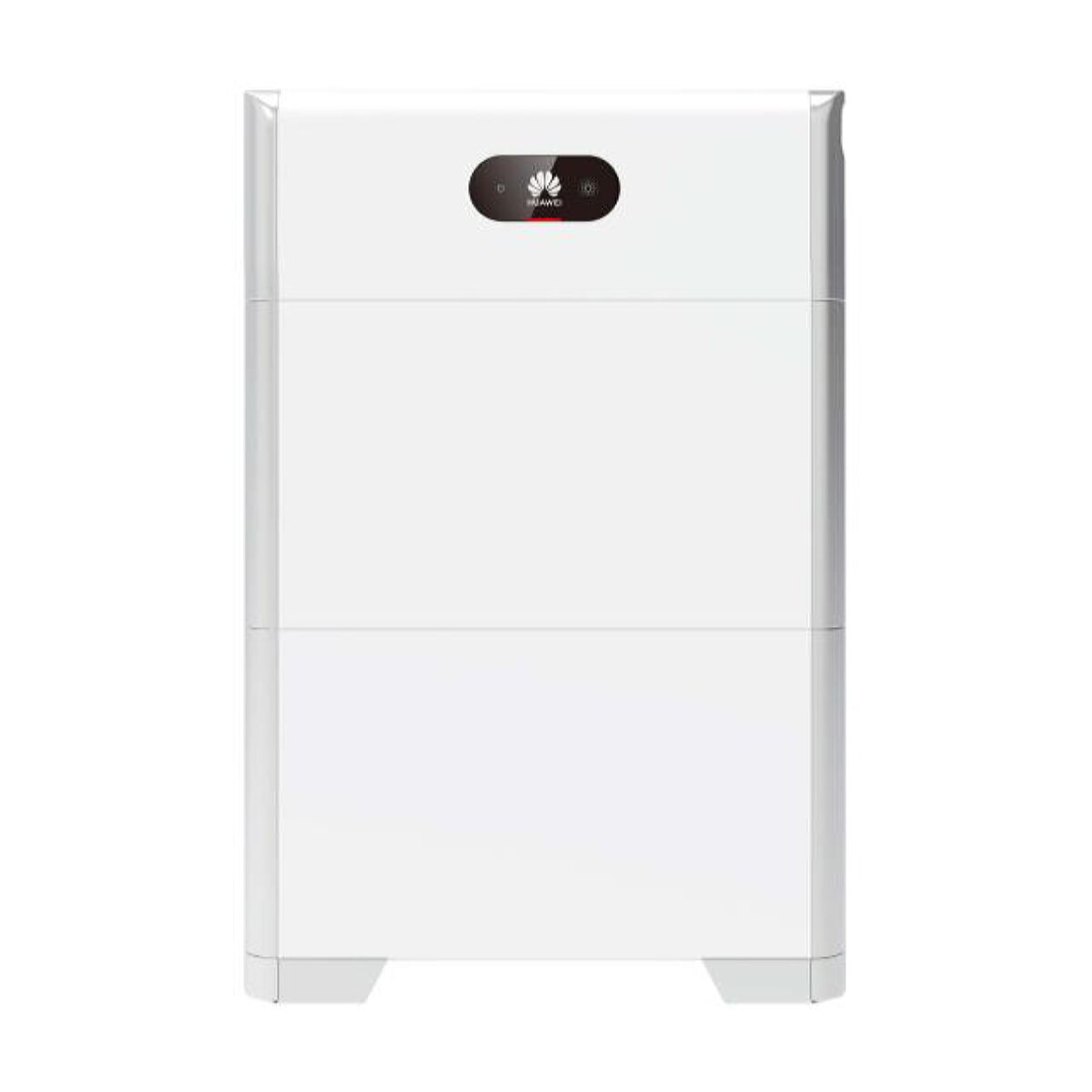

Als Hybrid finde ich den Sun2000 mit der Luna2000 nicht so toll, ist zwar ein super P/L Verhältnis für ein HV System hat aber auch einige nachteile:
- ehe geringe Lade/entladeleistung von 2,5KW bei einen 5kWh Speicher und 5KW bei 10 oder 15kWh Speichergröße
- recht hoch Eigenverbrauch von dem System von so 70-100Watt (das haben aber viele andere Hybrid-WR auch)
- extrem schwache Notstromfunktion die auch eine zusätzliche teuer BackupBox erfordert.

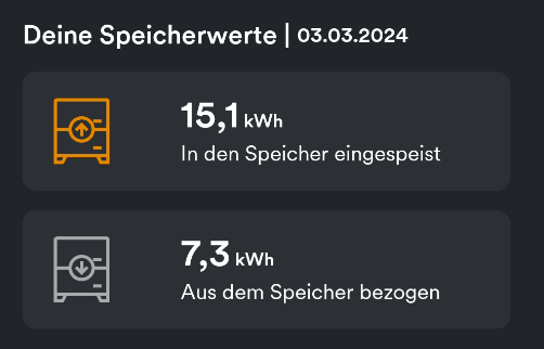

Also die Wandlungsverluste beim AC Laden lagen laut App in meinem Test irgendwo im Bereich von ~22% (+-2%). Kann sein, dass es noch was niedriger ist wenn man den Speicher nicht via schnell laden befüllt aber ich wollte dann doch vor 1 Uhr ins Bett kommen. ^^ Damit lohnt sich preisbasiertes laden (bei mir) wohl in den seltensten Fällen.
Weiß demnach auch nicht, ob sich Tibber & Co (ohne E-Auto / große Verbraucher) dann überhaupt lohnt auch wenn der Verbrauch (16 KWh / Tag) mit Home Office & Co relativ konstant über den Tag verteilt ist.
Die hier oben mal genannten 95% Wirkungsgrad ist auf jeden Fall für solche Tibber Aktionen wo man ja je einmal Laden und entlädt und dementsprechent auch 2 mal Umwandlungsverluste und einmal die Speicherverluste hat total unrealistisch.

22% Ladeverlust durch AC Laden spricht nicht gerade für deinen Wechselrichter.

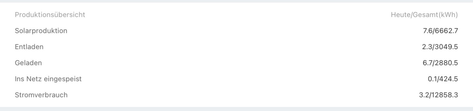

Du darfst Dir das auch gerne selbst ausrechnen. Ich mach mal genau das gleiche was chrizZztian gerade veranstaltet hat. Bei mir kommen da 95% raus.
Da hat der liebe @chrizZztian wohl ein nicht so effektives System.
Das mag sein. ^^ Wenn man mal exemplarisch das Bild von hier schaut, ist das jetzt aber kein unrealistischer Wert.
Aber @HisN wie kannst du mehr entladen als geladen haben?! :fresse:
Du, das ist ne Anlage von Growatt, deren App ist so dermaßen beschissen übersetzt *g*
Ich hab das auch nicht bestritten. Was mir nur unangenehm aufgefallen ist, dass meine Aussage sofort von @Falo999 niedergemacht wird, anstatt mal nachzufragen.
Nein.. kann gar nicht sein. Völlig unrealistisch.

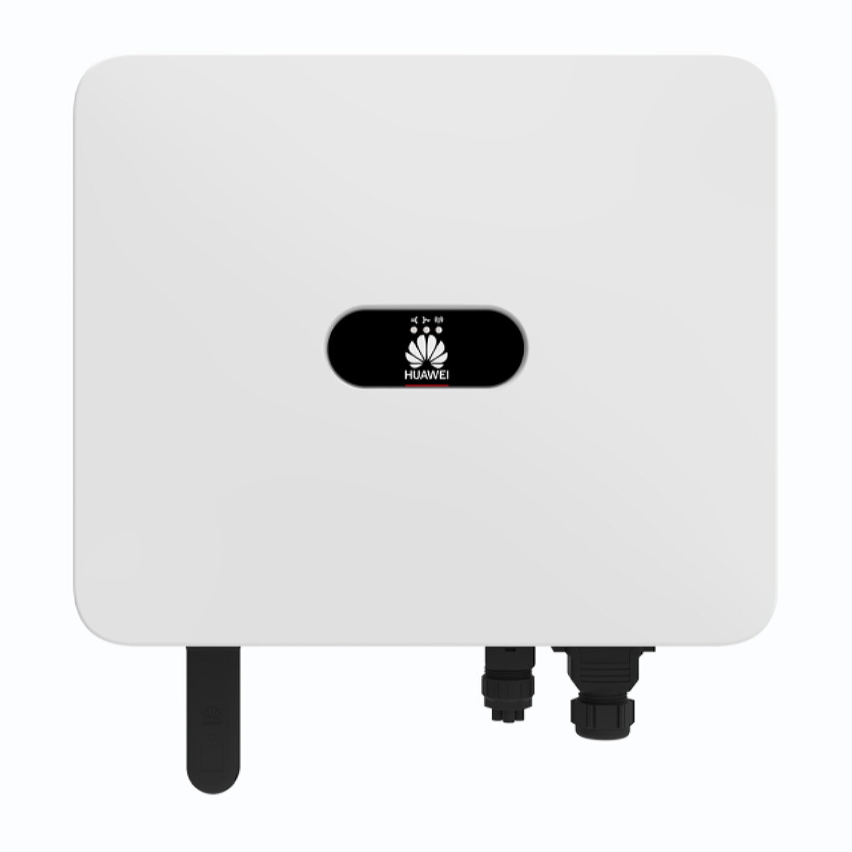

Welcher hybrid WR von Huawei (Drehstrom) ist denn zu empfehlen aktuell? Benötigt man bei Huawei auch einen Energy Meter wie bei sma (Home Manager?)
Weil es auch total unrealistisch ist was deine App dir da anzeigt das ist technisch einfach nicht möglich nur 5% Verluste bei einen Lade-Speicher-Entladezyklus.
