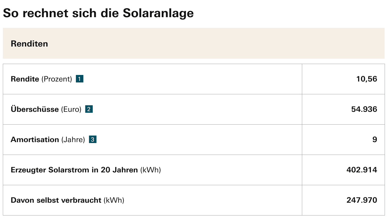

Das ist dabei zwar überhaupt nicht meine zentrale Frage (möchte einfach nen möglichst hohen Autarkiegrad und auch sehr gerne was zur Energiewende beitragen 😅 ), habe ich mich natürlich auch gefragt.
Je nach Eigenverbrauchsrate (und bereits berücksichtigtem neuem Akku nach 13 Jahren bei Gesamtlaufzeit von 20 Jahren) liegt die Gesamt-Amortisation der Anlage bei ca. 8-10 Jahren.
Sagt zumindest das Tool, mit dem ich dazu rumgespielt habe. Ganz zu schweigen von der jährlichen Rendite in Höhe von ca. 10 % über die gesamte 20-jährige Laufzeit, die ich mit kaum einer anderen ähnlich risikoarmen Geldanlage erzielen kann.
Die gute Rendite liegt bei uns auch daran, dass ich 24/7 pro Stunde ca. 1,5 kW für F@H verballer. Außer in den 2 bis 3 heißesten Sommermonaten, da aktuell nur die Hälfte.
Dazu noch ein Hybrid (täglich ca. 10 kW bei etwa 40 km Strecke), der in ein paar Jahren durch nen vollelektrischen abgelöst wird.
Und Sauna, täglich Praxiswäsche meiner Frau waschen/trocknen, diverse TVs, mehrere Kühlschränke/Gefriertruhen, mein Bürobetrieb mit aktuell nur zwei Arbeitsplätzen, und, und, und ... insgesamt haben wir aktuell dadurch einen Stromverbrauch von ca. 15.000 kWh jährlich.

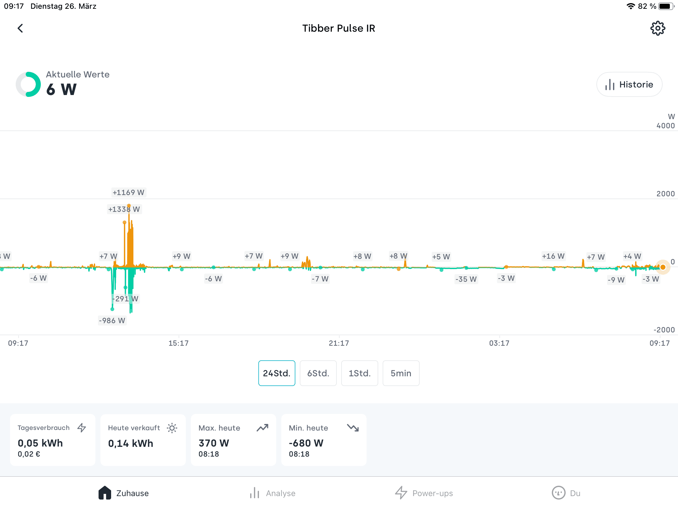

Ich habe ja seitdem ich mein 20kWp Anlage habe auch die interday verbräuche genau im Auge.
Trotz eines Jahresverbrauch von gut 4000kWh verbrauche ich die meisten Nächte nichtmal 2kWh da wäre halt selbst ein 10kWh Speicher hoffnungslos überdimmensioniert.
