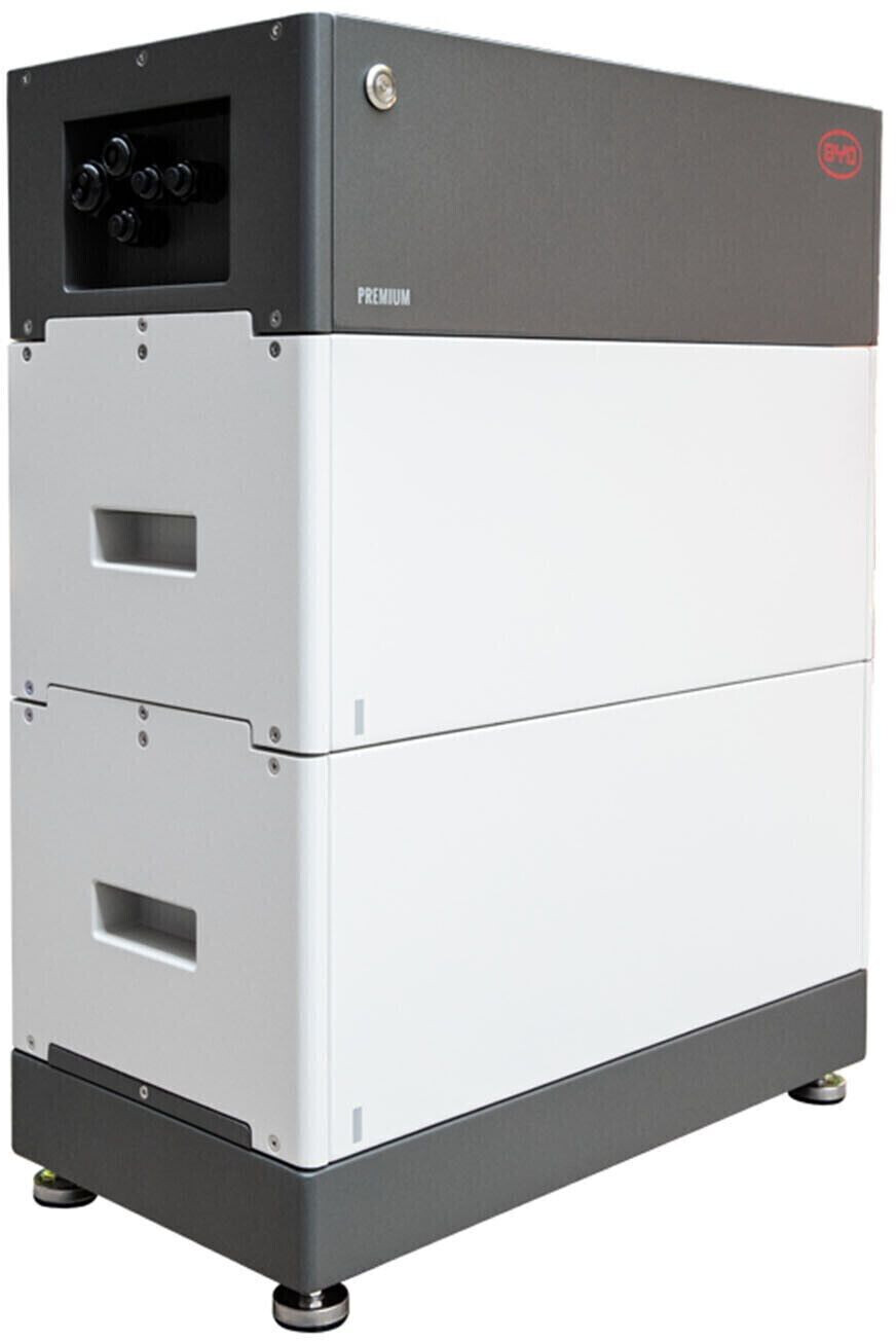

Kurze Frage an die SMA Profis.
Aktuell habe ich einen SMA Tripower 8 mit einem Sunny Boy storage 2.5.
Laut Datenblatt funktioniert ein BYD HVS Speicher in dieser Konfigurator.
So wie ich verstanden habe ist dieser Speicher modular. Würde gerne erstmal in die kleinste Konfiguration investieren.
Eine fertige Konfiguration habe hier gefunden
Gibt es eine günstigere Version mit weniger kWh? Wäre natürlich cool wenn ich in einem Jahr zb einen bzw 2 Akku Packs "einfach" Plug and Play Nachstecken kann?
Ich lese oft was von Base und ecu. Das verwirrt mich einfach. Deshalb die Frage.
Akkus altern kalendarisch und durch die Nutzung.
Meistens wird Dir geraten werden nicht zu lange mit der Erweiterung zu warten. Das schwächste Glied bestimmt die Leistung der Batterie, denn die Zellspannung sollte bei allen Zellen gleich sein.
Also nur für Deinen Hinterkopf. Ich hab meinen Speicher auch nach 18 Monaten erweitert und es funktioniert (bis jetzt) Problemlos. Allerdings hat es auch gute 4 oder 5 Zyklen gedauert bis das BMS die Zellen ausbalanciert hatte.
Andere hatten weniger Glück und haben es auch nach 6 Monaten schon nicht hinbekommen ohne Labor-Ladegerät. Plug + Play funktioniert nur wenn die alten Batterien und die neuen Batterien den gleichen Ladestand haben, also die gleiche Zellspannung. Driften sie zu weit auseinander bekommt dass das BMS nicht geregelt.
Ein Weg Plug and Play zu gehen wäre die alten Batterien auf 100% zu laden. Die alten Batterien abzustecken, die neuen Batterien anzustecken, die neuen Batterien auf 100% zu laden, und dann erst alle zusammenzustecken.
