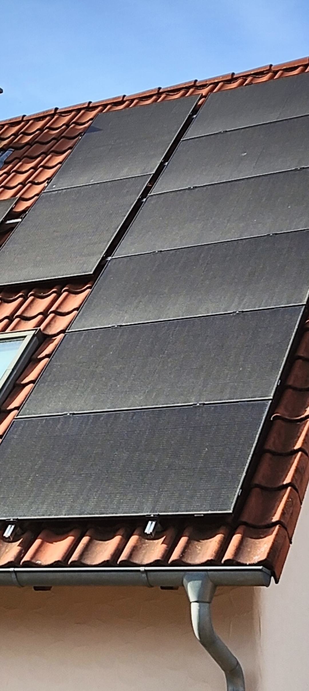

Habe jetzt zum ersten Mal die PV von einer Firma reinigen lassen. Man kann schon gut erkennen das sich über die Jahre, trotz der Dachneigung und der Selbstreinigung dadurch, gut Moos bzw. Flechten gebildet haben.
Meine Anlage ist jetzt rund 6 Jahre auf dem Dach und leider sehe ich - den Sahara-Staub und Blütenstaub mal außen vor - bei mir ähnliche Verunreinigungen wie auf deinen Bildern. Was mich interessieren würde: merkst zu im Vergleich vor/nach Reinigung bei vergleichbaren Wetterbedingungen einen relevanten Unterschied in der Produktion?
Wurde von unten gereinigt mit entsprechenden Teleskopstangen.
Welche Höhe musste bei dir denn bis zum Dach/ zur Anlage überbrückt werden?
Nein, einen direkten Vergleich merkt man nicht, einfach weil die Sonneneinstrahlung nicht immer gleich ist. Sind von der Terrasse ca. 4m bis zur Regenrinne die überbrückt werden müssen, dann kommen noch mal 3 Reihen Module mit 45° Dachneigung dazu.

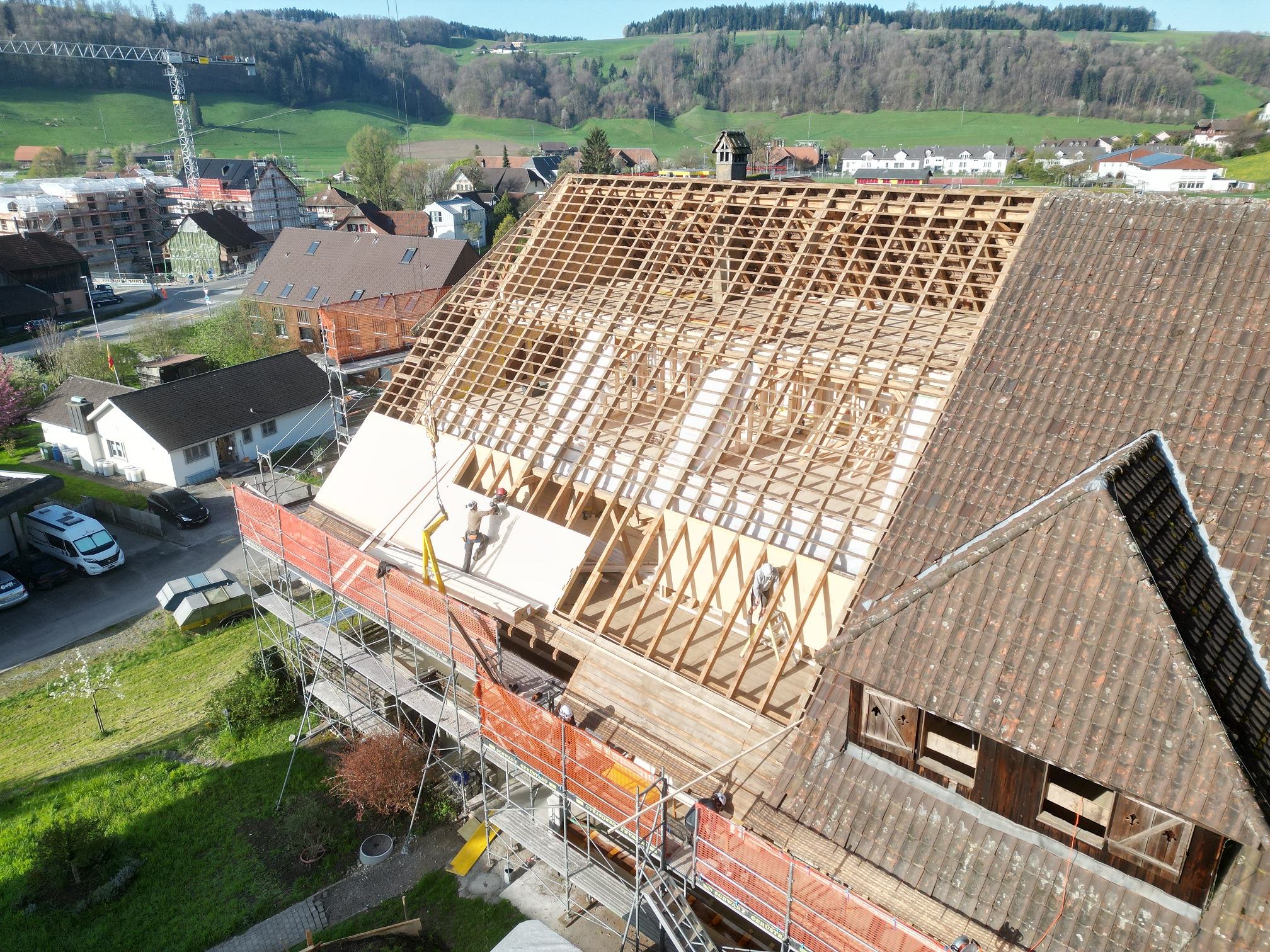

Diese Woche wurde mit dem Dach begonnen. Die hier abgedeckte Fläche ist nun komplet mit dem Unterdach versehen, Konterlattung etwa zur Hälfte.
Die Abklärungen bezüglich Blendung laufen weiter, wir haben nun den Hersteller der Module involviert, mal schauen ob der weiterhelfen kann.

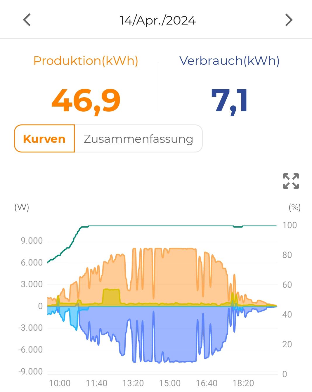

Ich muss sagen, der Saharastaub macht sich bei mir definitiv bemerkbar. Im Peak sind das locker 20% die ich weniger habe. Die Panele sehen aber auch echt schlimm aus. ^^ Aber nicht so tragisch solange ich Plus mache und nächste Woche ist eh Regen gemeldet.

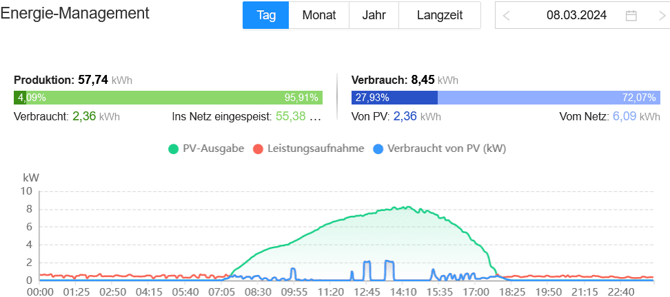

Ich bin derzeit etwas Frustiert weil es einfach hier immer irgentwie bewölkt ist der letzte wirkliche Full Sun Tag war bei mir der 8.3.24:
Ansonsten immer nur total zerhackte Kurven wie gestern ein sehr guter ertrag aber halt für einen genaue Analsyse zwischen SW/NO Seiten nicht so gut geeignet:

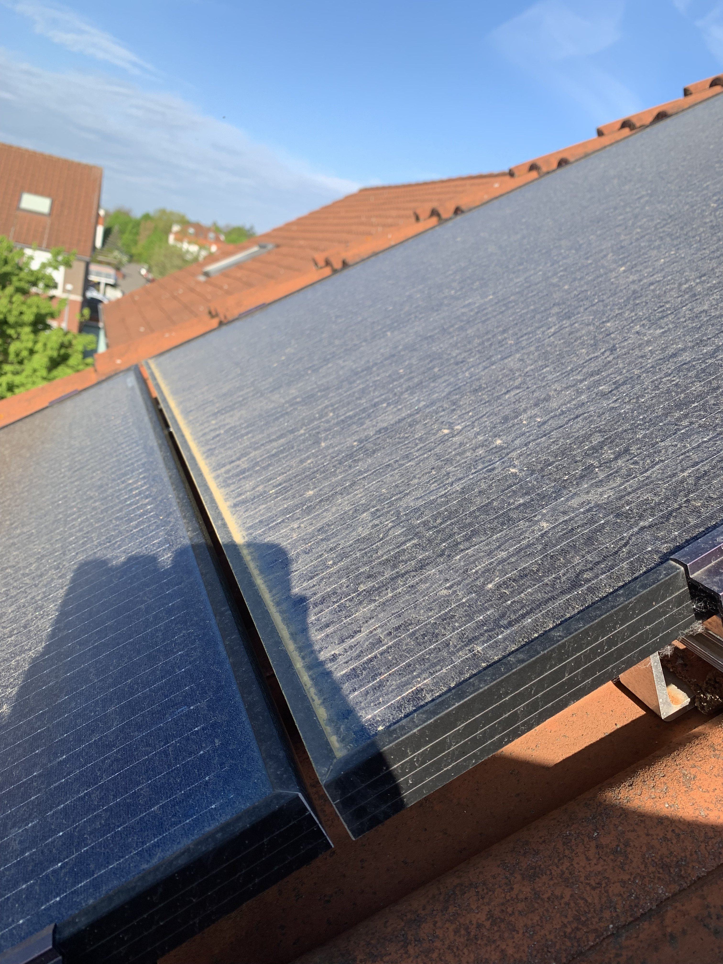

Hab heute morgen noch nen Foto von den versifften Panelen gemacht. Mal schauen wie es nach dem Regen aussieht. Hoffentlich kommt ordentlich was runter.
Bei mir hat der Regen (bei uns heute Nacht) RICHTIG was gebrcht. Die Panels waren nicht mehr Full Black sondern Full grey/brown. Nun wieder schön schwarz. Wird sich spätestens bei den nächsten 1-2 Regenschauern dann komplett selbst reinigen.
Wie viel kWp werden da installiert? Das Dach sieht ja riesig aus...
