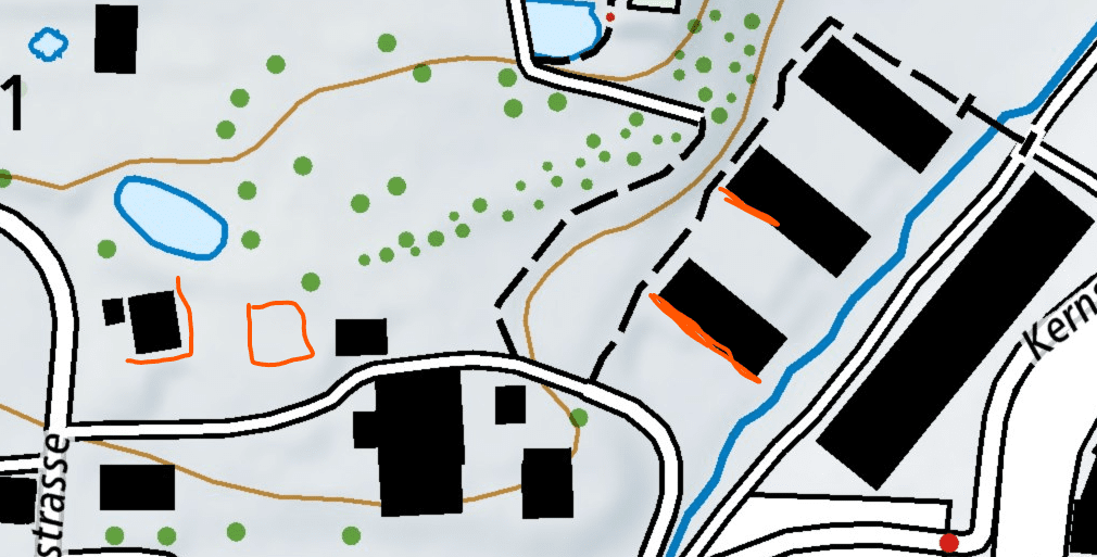

Mich hast Du gleich mit verunsichert, hab gestern Abend auch noch dazu recherchiert. 😅 Kam auch zu dem bisherigen Ergebnis, dass es hauptsächlich Norddächer, aber auch Hanglagenprojekte betrifft - aber eben nicht nur. Wenn ich Deine Bilder richtig in Erinnerung habe, steht euer Hof schon etwas höher am Hang als die Nachbarn, oder?
Meine Aufdach-Anlage soll im Juni aufs Dach. 21 kWp Ost-West. Hab gestern Abend meinen Anbieter zu dem Thema angeschrieben. Das Thema wurde auch nie erwähnt. Berichte dann mal, was er antwortet.
Ja, steht ein wenig erhöht. Möglicherweise betroffen sein könnten die Häuser rechts, welche ca. 10m unterhalb stehen. Aber auch das Gebäude links (steht leicht erhöht, sowie ein in Planung befindendes Gebäude dazwischen.
Grundsätzlich wurde ja das Baugesuch bewilligt, somit auch die Anlage wie beschrieben. Nur hilft das nicht wirklich falls die Nachbaren klagen. Gesetzliche auflagen gibt es in der CH nicht wirklich. Es wird mehr von Erfahrungswerten und Gerichtsurteilen gesprochen. Da steht dann sowas wie max. 30min Blendung pro Tag an max. 60 Tagen im Jahr.

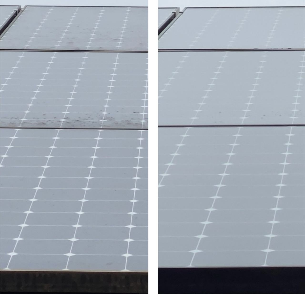

Habe jetzt zum ersten Mal die PV von einer Firma reinigen lassen. Man kann schon gut erkennen das sich über die Jahre, trotz der Dachneigung und der Selbstreinigung dadurch, gut Moos bzw. Flechten gebildet haben.
Ein paar Daten zur Anlage:
Alter: 12 Jahre
Leistung: 8kWp (24 Module)
Dachneigung: 45°
Dauer der Reingung: ca. 2,5 Stunden mit 2 Mann
Kosten: ca. 360€, inkl Reinigung d. Solarthermie

War das nach 12 Jahren die erste Reinigung? Dann finde ich das ja relativ entspannt. Wie wurde gereinigt - von unten oder sind die aufs Dach?

Die Teleskopstangen von high-clean machen einen guten Eindruck, eine von denen hatte die Firma, die meine PV gestern gereinigt hatte, auch in Gebrauch.
Ob ein fester Strahl aus dem Gartenschlauch reicht hängt auch davon ab, wie lange deine Module schon liegen und ob sie schon Moos oder Flechten auf der Oberfläche haben. Falls das der Fall ist denke ich nicht das der Gartenschlauch ausreicht.
Ich probiere morgen dann erstmal den Schlauch. Die Module Süd sind seit 22 drauf, die Nord seid 24 erst. Moos haben wir auch auf dem Dach kein Problem.
