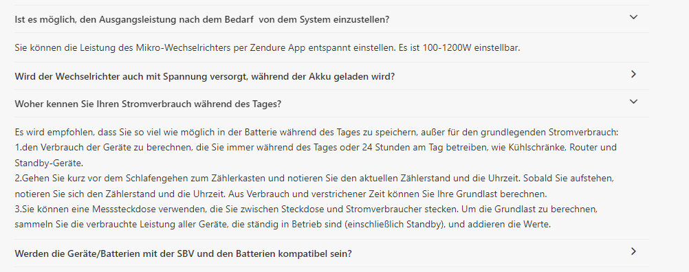

Das beantwortet meine Frage nicht.
Es wird mit keinem Wort erwähnt, das man einen fähigen Stromzähler benötigt oder diesen mit etwas wie einem Shelly 3EM "nachrüsten" müsste. (Oder hab ichs übersehen?)
Dementsprechend gehe ich davon aus, das das System ohne jegliche Verbindung zum Stromzähler funktionieren soll/muss. Wie funktioniert das?
Oder sind sämtliche Beschreibungen "falsch", bzw. verschweigen eine sehr wichtige Vorraussetzung an den Stromzähler?
Oder sind die Beschreibungen irreführend und das System speist gar nicht dem aktuellen Stromverbrauch entsprechende Mengen ein, sondern nur sofern nichts mehr aus PV kommt eine eingestellte Grundlast (was ja auch ziemlicher Quatsch wäre)?
Das würde nebenbei auch bedeuten, das der Akku nur mit Strom geladen werden kann, der über die eingespeisten 600W hinaus von den Panels erzeugt wird, was ein noch viel größerer Quatsch wäre.

Hab ich ja, genau deswegen, nur die entsprechende Stelle nicht gefunden.
Demnach ist das Ding (standalone) absolut dumm und versorgt/drosselt den Wechselrichter nur nach fix eingestellten Werten?
Damit es dynamisch regeln kann, muss man also tatsächlich den Stromzähler oder eben sowas wie ein Shelly anbinden.
Aber dann kann es sowas zumindest.
Sowas sollte imho auch schon in der "Kurzbeschreibung" erwähnt werden. Und zwar deutlich.
Aber das war dann wohl mein Missing Link und meine Annahme, das es doch mit dem Stromzähler reden können muss um sowas überhaupt können zu können doch korrekt.

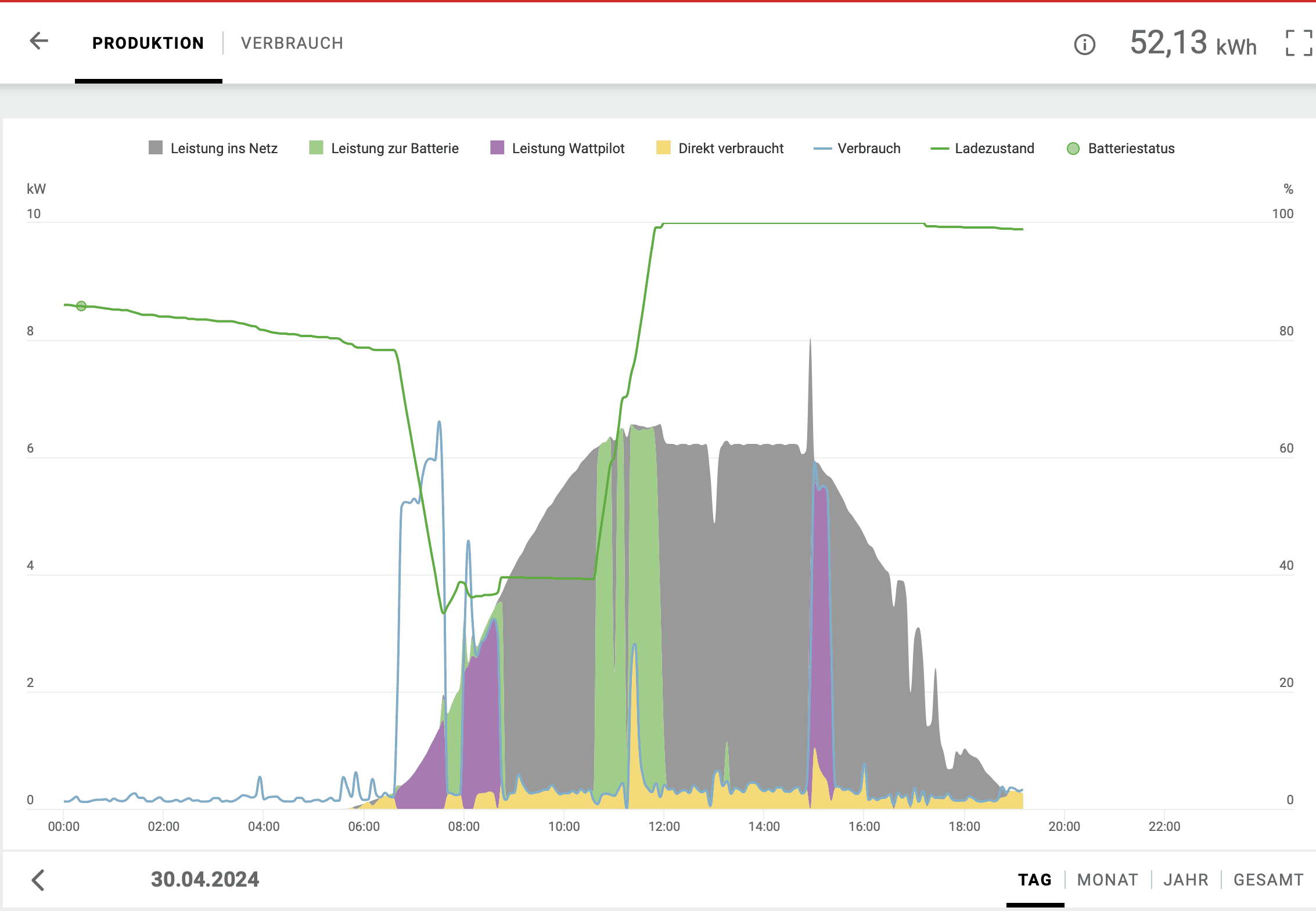

Hab heute einmal geschaut, was der 6kW Fronius Wechselrichter so hergibt. Mehr als 6,6kW sind nicht drin, und das auch nur, wenn die Batterie geladen wird, sonst sind es 6,2kW. Aber dank der 7,8kWp, die jetzt am Dach liegen, liegt die Leistung über eine längere Zeit an. Wie gesagt, E-Auto mit Überschuss laden macht so jetzt viel mehr Spaß. Und oft ist das Auto voll, und der Speicher auch um 09:00 zu 100% voll, somit wird dann wieder sehr viel eingespeist.
An bewölkten Tagen sind wir jetzt auch gut drübergekommen, wo es vorher schon hat an der Grenze war. Die Erweiterung war also definitiv die richtige Entscheidung.
Mein Nachbar geht gerade einen Schritt weiter, der erweitert seine 6kWp Anlage auch, aber nicht nur ein Modultausch, sondern mit einer zusätzlichen 10kWp Anlage, und 22kWh BYD Speicher. Er will damit seinen ID.4 auch in der Nacht laden, da er nicht in der glücklichen Lage ist, dass er Homeoffice machen kann. Macht mit den doppelten Ladeverlusten nicht so viel Sinn, aber egal, ums Geld geht es da auch nicht so wirklich.
Am Ende des Tages wurden es jetzt gute 52kWh
