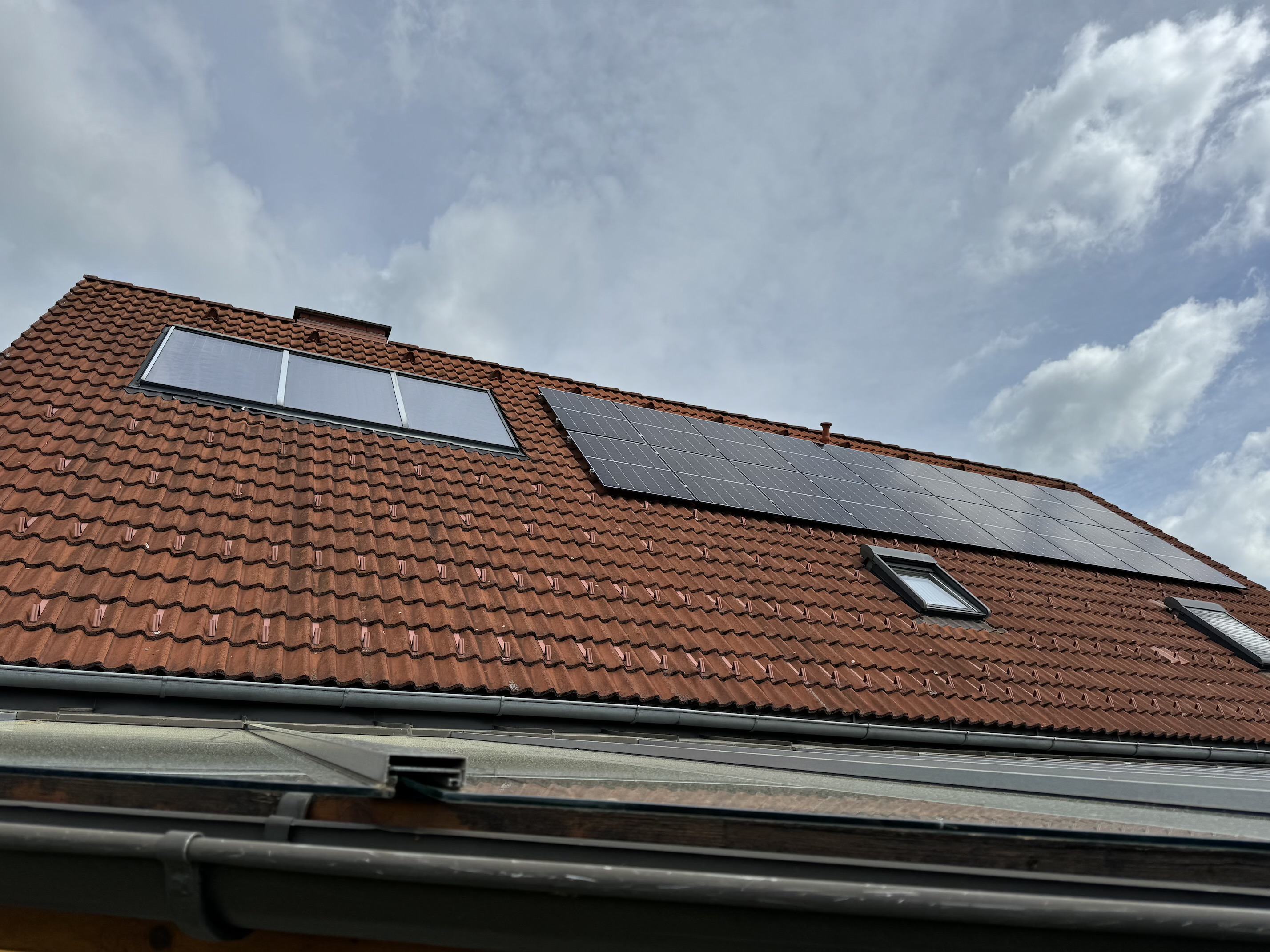

Seit gestern sind die neuen PV Module auch auf dem Dach. Schaut auf dem Dach gleich aus, aber die Ausbeute ist deutlich größer, auch wenn sich die Sonne momentan noch ein bisschen hinter den Wolken versteckt.
Ging deutlich schneller als gedacht, in ca. 4 Stunden war alles erledigt.
Vorher - 20x255Wp
Jetzt - 18x430Wp
Module in etwa gleich groß?
-> 50% mehr Wirkungsgrad?!
Beitrag
Die einzelnen Module sind jetzt etwas größer, aber dafür auch nur 18 statt 20 Stück. Die Halterungen sind gleich geblieben, und die Gesamtfläche wurde minimal größer, da die Module jetzt oben und unten ein paar Zentimeter weiter überstehen. Aber ja, der Wirkungsgrad ist eine ganz andere Welt und etwa bei den 50% mehr, da hat sich in den letzten 10 Jahren einiges getan. Die alten hatten einen Wirkungsgrad von 15,5%, die neuen irgendwas um die 22-23%.

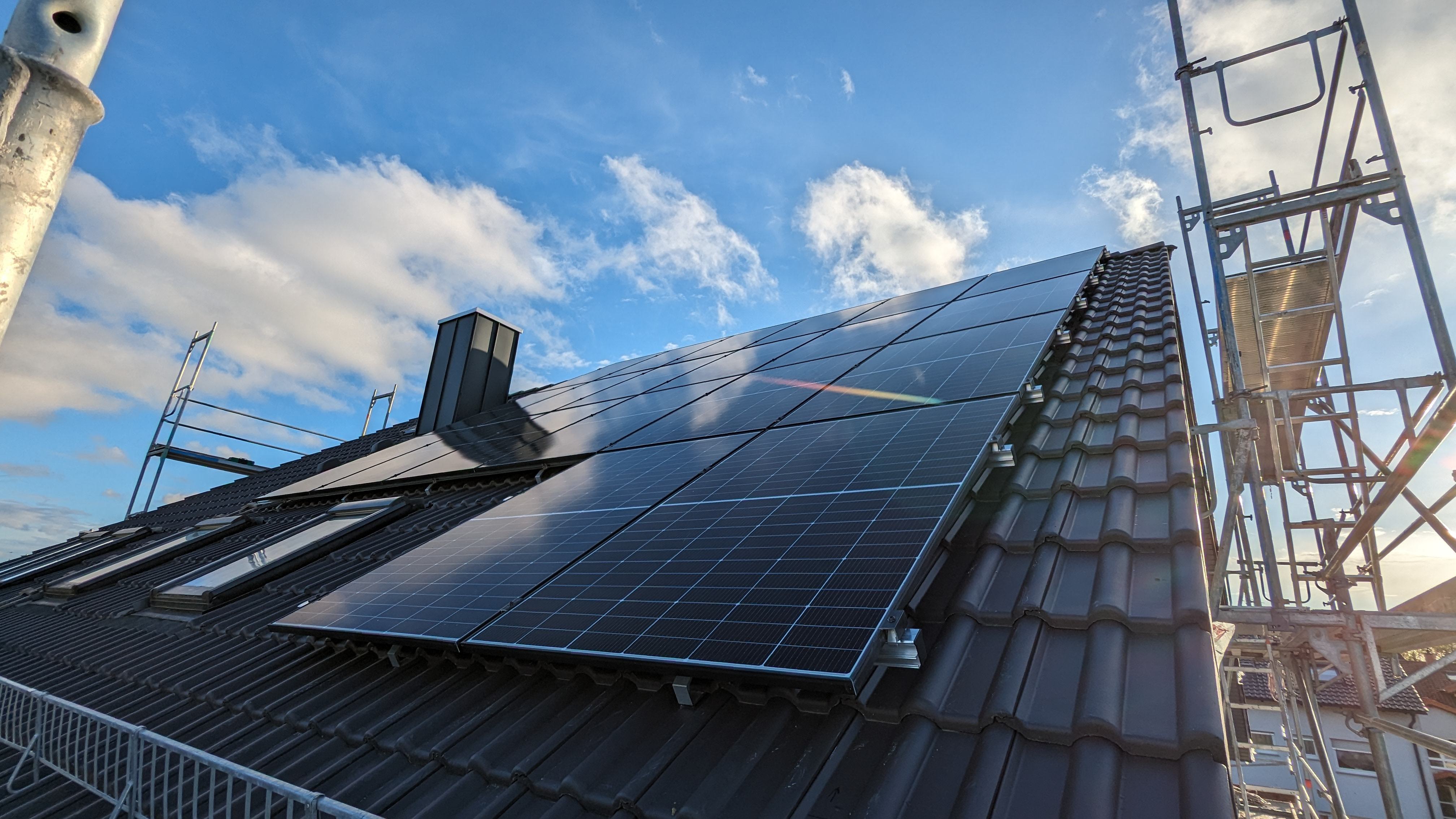

Ostseite fertig.
West folgt die Woche, zwei Endklammern und ein Schienenverbinder fehlen leider, schickt mir mein Pv-Mann morgen per Post zu.
Endspurt, denn am Freitag kommt das Gerüst weg
Ich fühle mich als hätte ich zwei Tage hintereinander im Gym Beine trainiert o_O
Der Schornstein und die PV Anlage werden keine guten Freunde ^^
