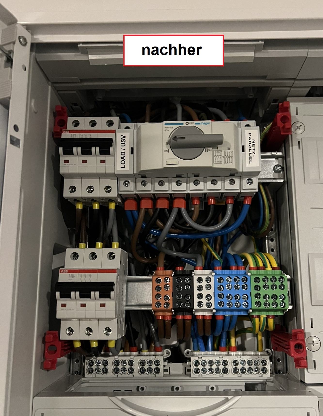

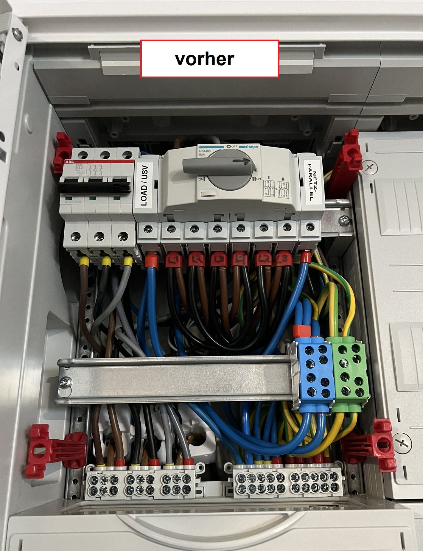

Habe heute auch etwas gefummelt. Habe die etwas "hingeschissene" Installation überarbeitet. Vorher war der WR nur mit 50A im Wechselrichter selbst mit einem Sicherungsschalter abgesichert. Die Leitung zum WR ist aber "nur" eine 5x6mm². Deshalb habe ich es nun richtig gemacht und die Leitung mit 32A abgesichert. Die Leitung ist zwar nur 2,5m lang und damit auch für kurze Zeit mit 50A belastbar, aber nun ist es sauber.
Anhang anzeigen 991630 Anhang anzeigen 991631

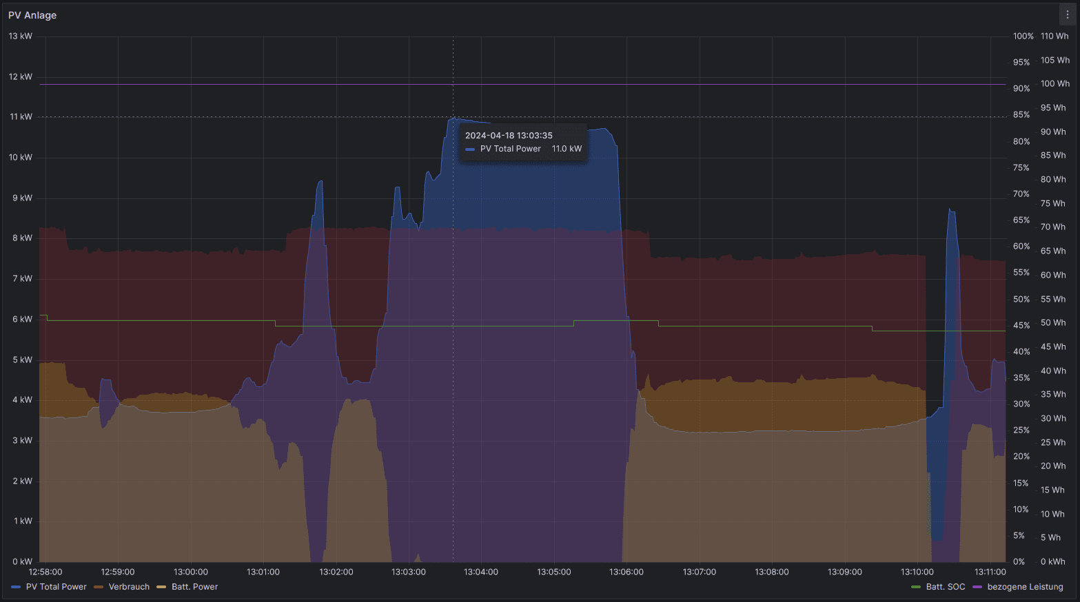

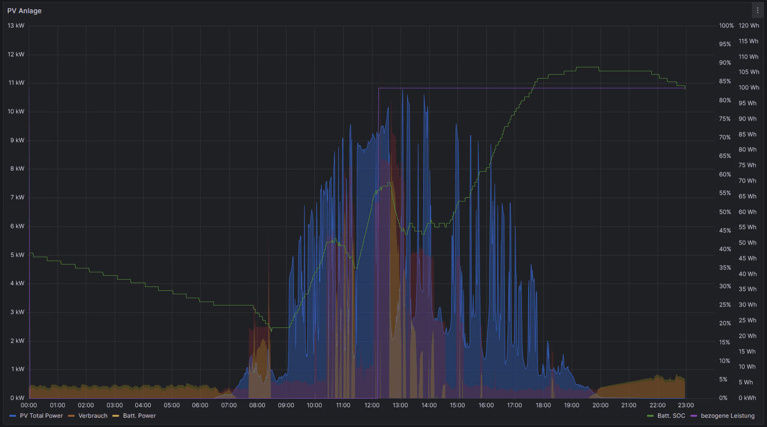

Der Himmel war heute zwischen ein paar Wolken sowas von klar, sodass ich mein bis dato höchsten Peak hatte. Der Lag zwischendrin bei 11.0 kW. Und das mit installierten 9,46kW Peak.
Anhang anzeigen 991637 Anhang anzeigen 991638

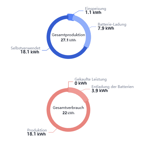

Mal wieder Strom am verschenken
Pünktlich dann wo der e-Golf und der Tesla voll sind und der Heim-Akku ebenfalls bricht die Leistung ein. Wolken ziehen sich zu. Perfektes Timing!
