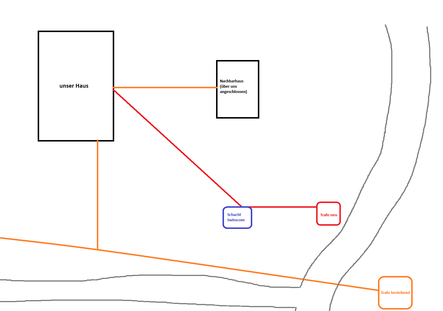

Endlich hat sich auch der Netzbetreiber gemeldet (die sind komplett überlastet). Wie von einigen hier vermutet, reicht der bestehende Anschluss nicht aus. Es braucht zudem eine kleine Trafostation auf unserem Grundstück. Platz dafür ist bereits gefunden, hoffentlich gehts nun rasch vorwärts. Die Grabarbeiten werden auch mit der Swisscom abgesprochen, damit auch gleich die Glasfaser mit eingelegt werden kann.
