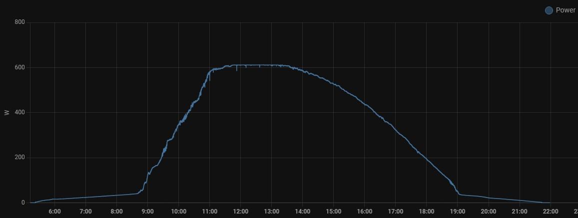

Morgen kommt (endlich) meine Anker Solarbank 2.
Auch die Ecoflow oder Marstekt sind bzw. werden wohl demnächst entsprechend "intelligent".
@Sash1983
Sieht ja fast genauso aus wie das von @Körperklaus :d
Du hast 600W WR, oder? Scheint jedenfalls knapp oberhalb von 600W ein bisschen abgeschnitten.
