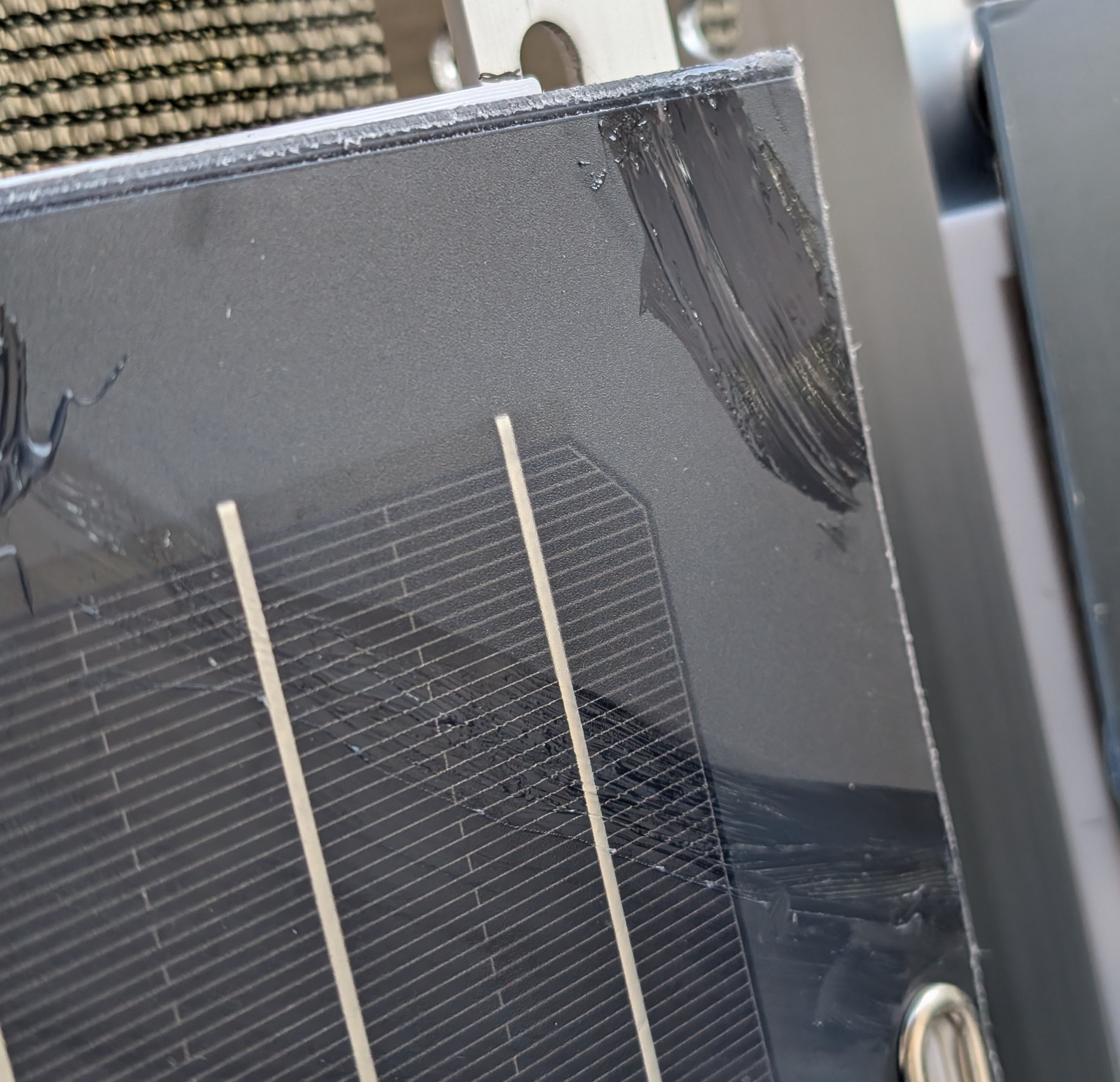

Leider ist mir bei der Montage ein Malheur passiert und die Folie des einen Panels hat oben in der Ecke einen Riss 😤
Das Panel bringt aber weiterhin die volle Leistung, es ist wohl nur die oberste Schicht beschädigt. Ich kann's auch irgendwie nicht nachvollziehen, es sind flexible Panels welche aber total gerade montiert sind.
Jetzt muss ich mir überlegen was ich mit diesem Riss mache 🤔
Auf jeden Fall zumachen, dauerhaft. Epoxyd oder sowas, muss beständig sein.
Wenn da Wasser reinzieht, verschwindet da der Strom.
Beim BKW ist das noch unkritisch, aber bei großen Anlagen entstehen da ggf. gefährliche Berührungsspannungen.
Hab's geklebt, mit Conloc SK-711
Der große Riss ist glücklicherweise nur in der obersten Schicht. Der kleinere Riss in der Ecke war ziemlich tief, aber ist außerhalb einer Zelle.
Habe das jetzt mit dem Conloc geklebt.
Ist natürlich nicht so schön, aber das Zeug bindet bei der aktuellen Luftfeuchtigkeit extrem schnell ab.
Musste schnell reagieren und mit dem Finger glattstreichen, natürlich nicht so geil weil in dem Zeug Tulol drin ist 😵
Sieht wirklich nicht schön aus, wird aber Durchsicht, ist wasserdicht, Witrerungs- und UV Beständig.

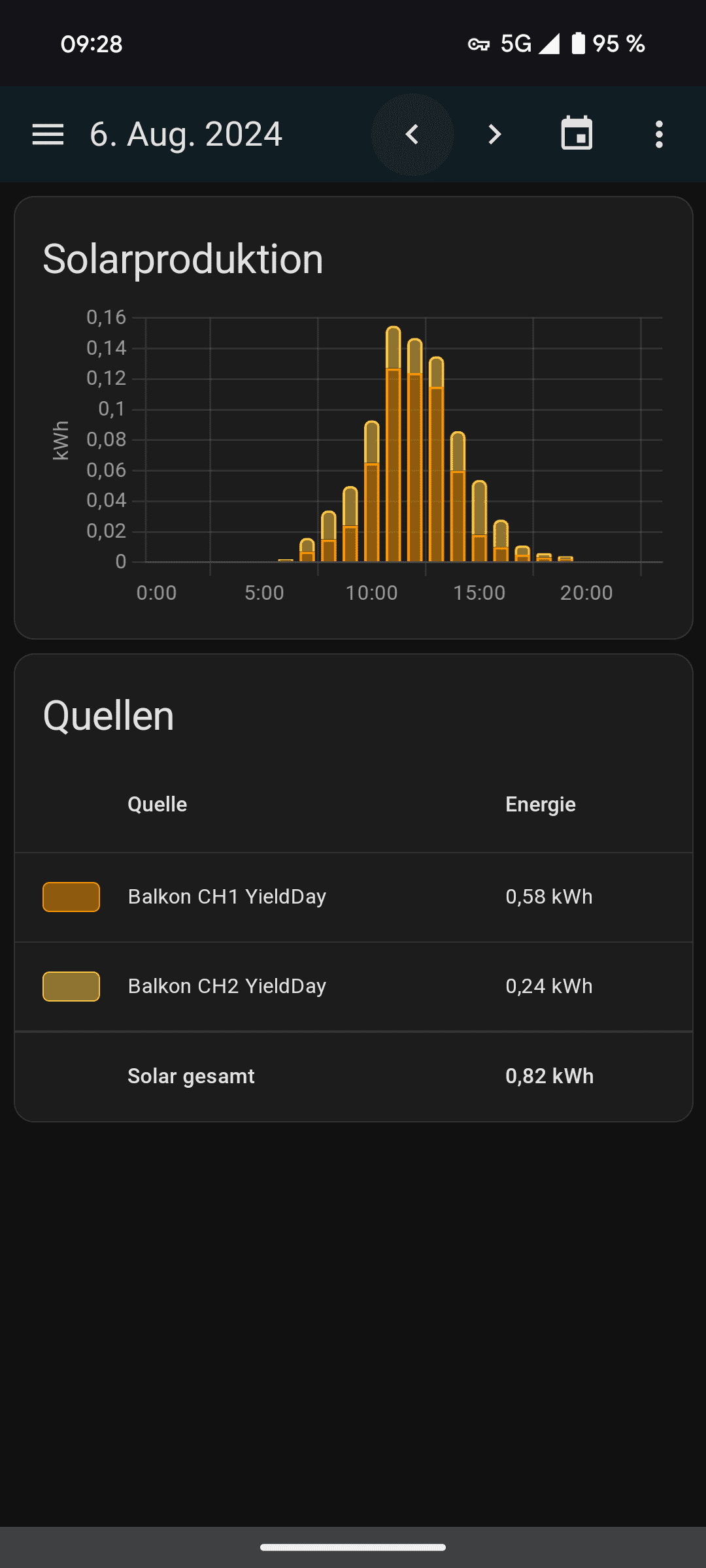

So Mal ein kleines Update zu meiner Anlage.

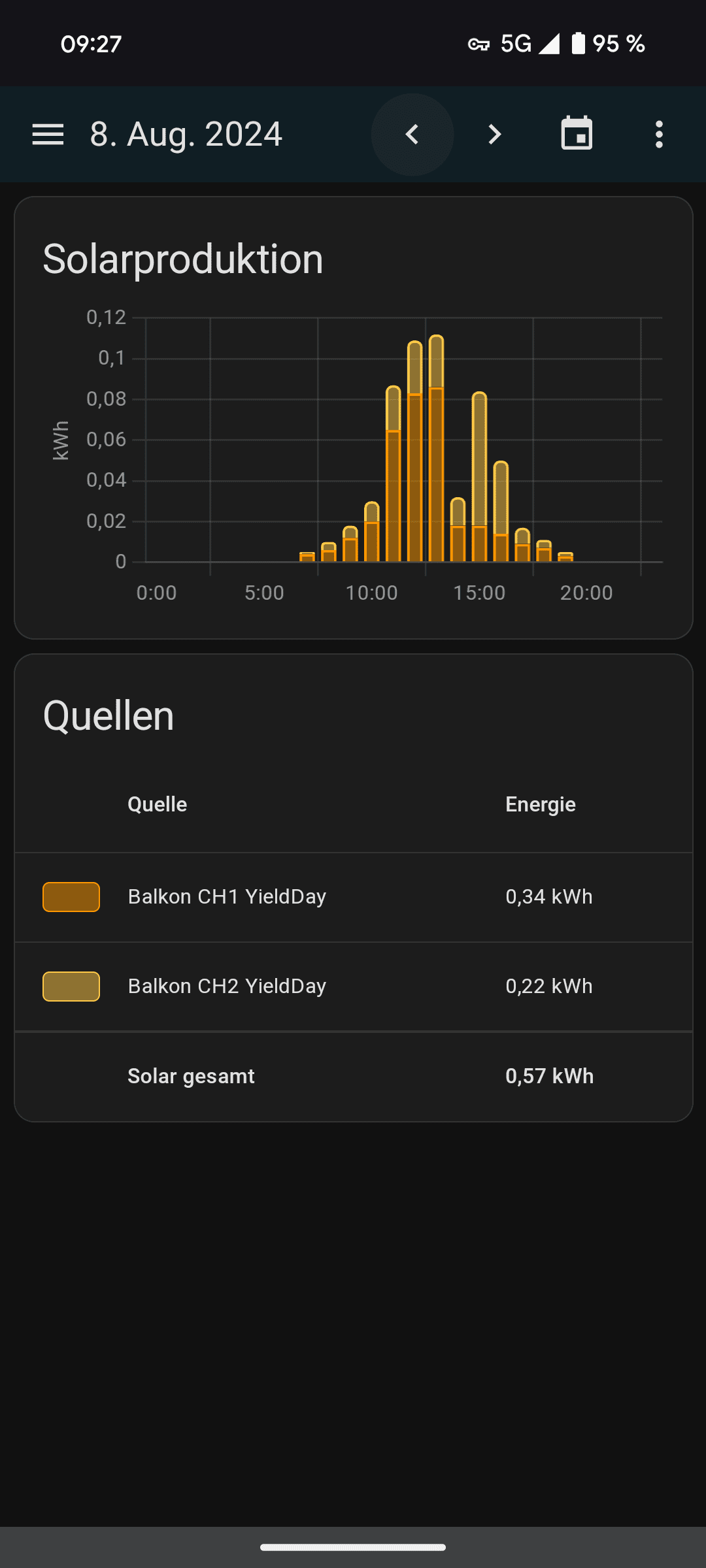

Hier Mal ein Tagesverlauf, bei dem die Panels am 2. Kanal teilweise verschattet waren:
Hier Mal der Tagesverlauf von gestern, leider sehr bewölkt, aber der 2. Kanal nach Umbau ohne Verschattungen:
Habe mir schon etwas mehr erhofft, aber besser als nichts.

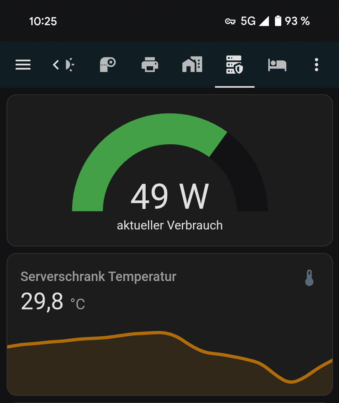

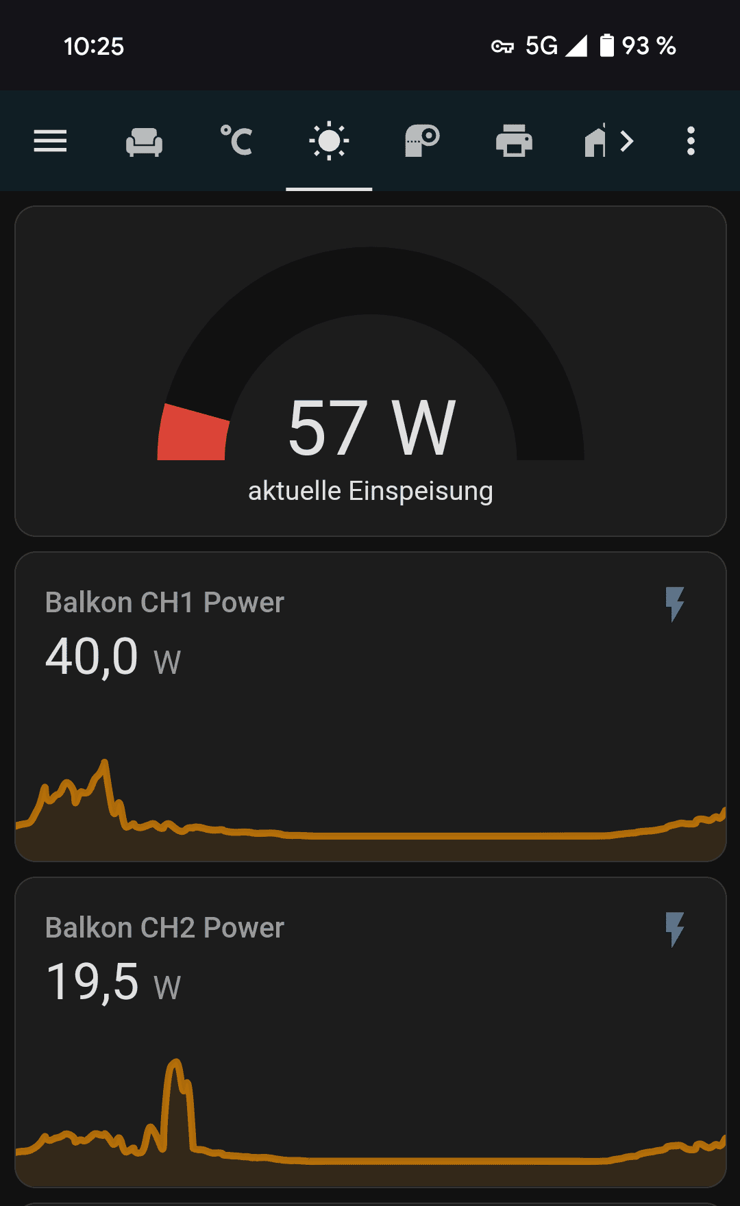

Bei mir sind es 600Wp, wobei ich nie mehr als 200W pro Kanal gesehen habe, denke daher das die Panels eher um die 400Wp bringen.

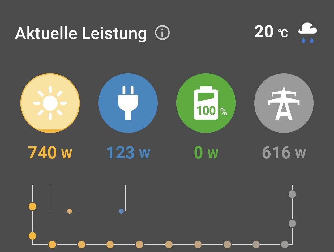

Naja, für die Grundlast reicht es aktuell:
Aktuelle Stromerzeugung:
