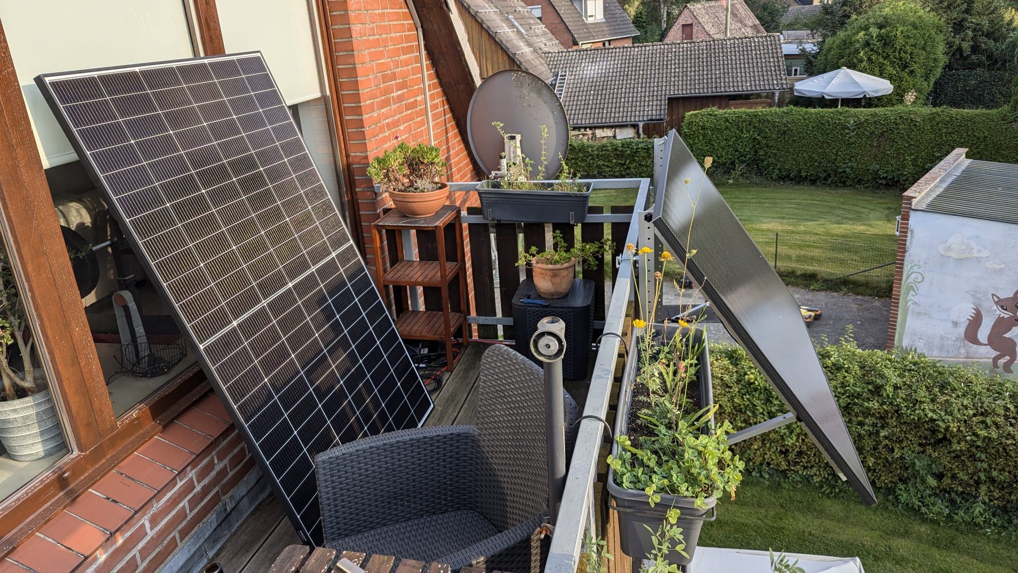

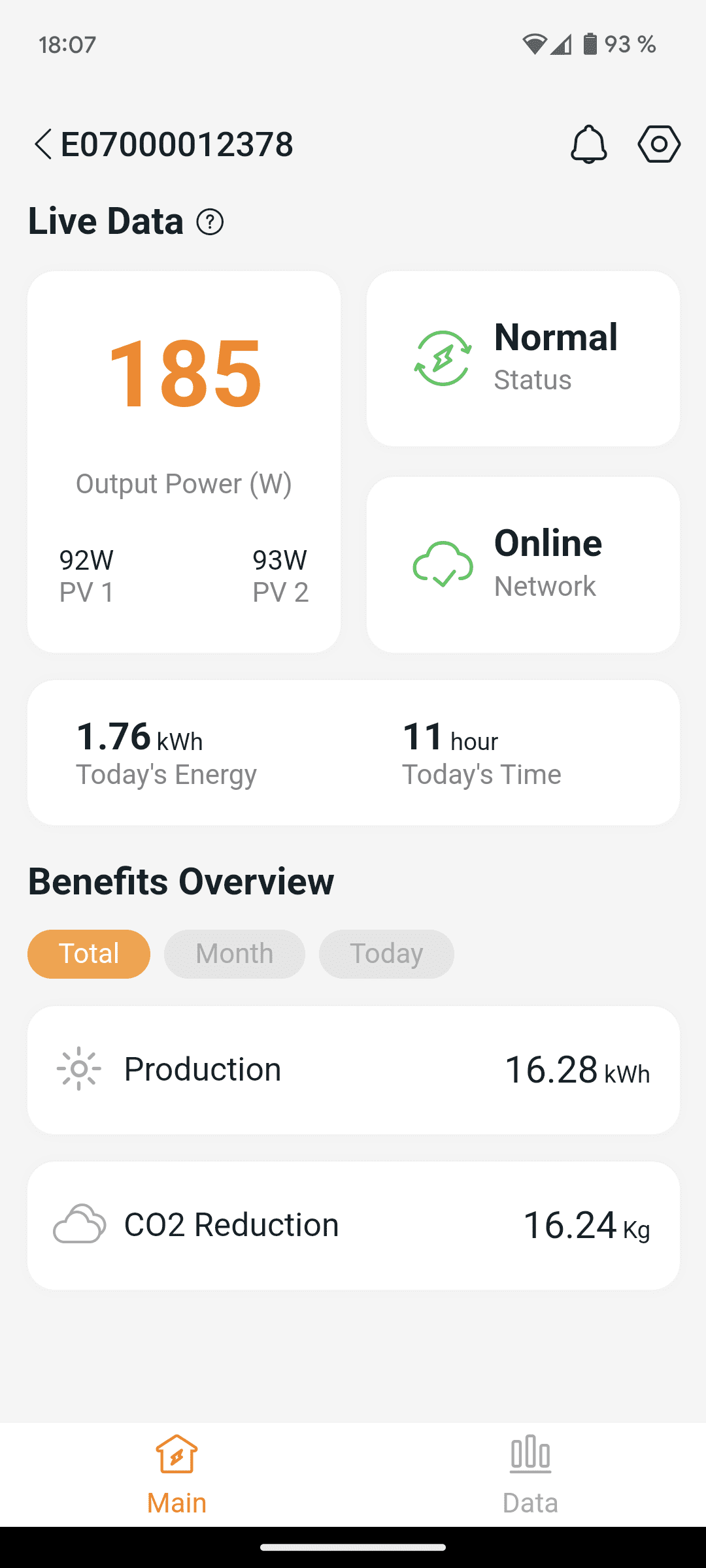

Erschreckend wie unterschiedlich gut die Paneele sind.
Das zweite ist erstmal nur halbherzig im Halbschatten hingestellt zum Funktion testen. Das erste voll in der Abendsonne.
War das erste Panel wohl ein Fehlkauf...

Nach meiner unwissenden Meinung ist dein Balkongeländer wohl zu dunkel für dein erstes Panel.
Denn das Erste ist ein bifaziales und da beziehen sich die 435W auf die Gesamtleistung vermutlich auf direktes und indirektes Licht (Rückseitengenerator). Vielleicht kannst du ja mal ein weißes Tuch hinter dem Panel spannen und die Leistunggsanzeige beobachten ;)
Und das Neue besteht vermutlich aus 2x225W Panels in einem Gehäuse, die aber halt nur die direkte Sonne nutzen können, daher das mehr an Fronntwatts und die vergleichsweise hohe Halbschattenleistung. Ein Schatten entlang der langen Kante dürfte die Produktion kräftig drücken.
Aber ich bin da noch zu sehr von der generellen Ahnung entfernt (bisher nur mikromales yt-wissen zur Verschattung) vieleicht interpretiere ich die beidseitigen Module auch einfach falsch.
Bin gespannt wie sich das verhält wenn beide nebeneinander hängen. Aber das wird wohl erst nächste Woche der Fall sein, weil Halterung auf sich warten lässt.
Und bezüglich Bifazial hab ich das so verstanden, dass ein weißes Tuch dahinter nix bringen würde, weil es um direkt von der Sonne angestrahlte Flächen geht, die von hinten aufgenommen werden können. Wenn ich da ein Tuch hinter hänge, kommt ja kein direktes Licht dran (oder auch indirektes).
Ist halt generell etwas Fail am Balkon, aber probieren geht über studieren :)
Bin jedenfalls gespannt wie in Zukunft so die Parallelauswertung laufen wird. Ich werde berichten!
Vermutlich haben beide ihre Vor- und Nachteile. So können sie sich zumindest ergänzen.
Eine Meinung hat nix mit wissen zu tun. ;) *SCNR*
Nein, meiner Erfahrung nach bezieht sich die Angabe bei bifazialen Panels meist nur auf die Front.
Leider finde ich nur Shopangebote zu diesem Panel und kein vernünftiges Datenblatt, aber vermutlich hat die Front 435Wp und über die Rückseite kommen nochmal "bis zu" 50W oder so dazu.
Erfahrungen zu bifazialen Panels wären aber tatsächlich mal interessant. Also wirklich ausprobiert, wieviel kommt noch von der Rückseite, wenn das Panel an einer Wand steht und wieviel kommt noch wenn es frei steht, etc.
Datenblatt hab ich hier, aber da werd ich auch nicht schlau draus wie gerechnet wird.
Da hab ich diverse Videos zu gesehen.
Das meiste gebracht hats wenn das Panel senkrecht steht und dann mit Abstand von paar Metern dahinter ne weiße Wand ist, die direkt von der Sonne angestrahl wird. Und dann kamen nochmal knapp 80 Watt on top.
Sonst ist das eher zu vernachlässigen von 0-15%, je nach bestrahlten Flächen.
Panel Angaben beziehen sich immer nur auf die Generation auf der Frontseite. Bei den Tests wird um das Panel und hinterm Panel alles abgedunkelt. Habe das mal in einem Video gesehen, wie die Panels getestet werden. Ein bifaziales Panel kann also zusätzlich von hinten generieren.

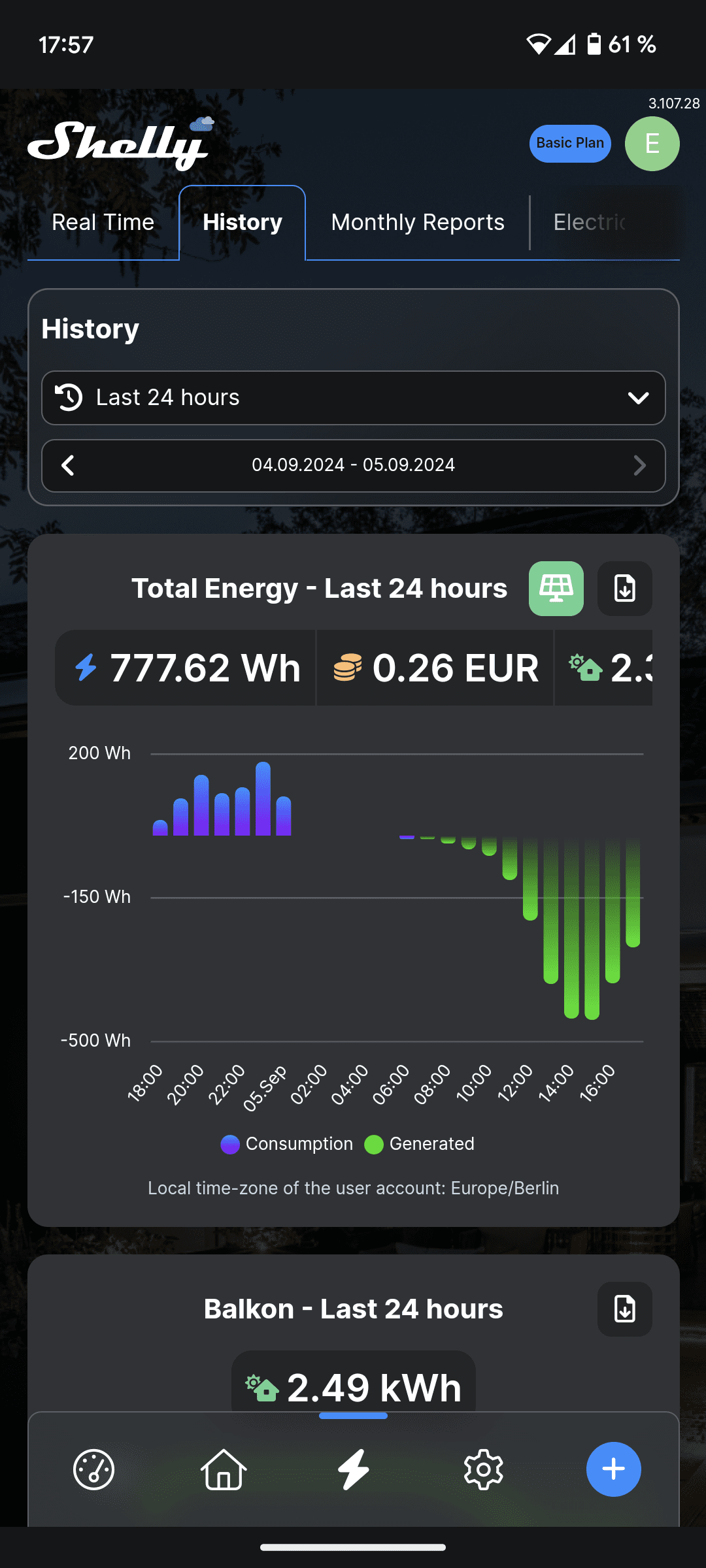

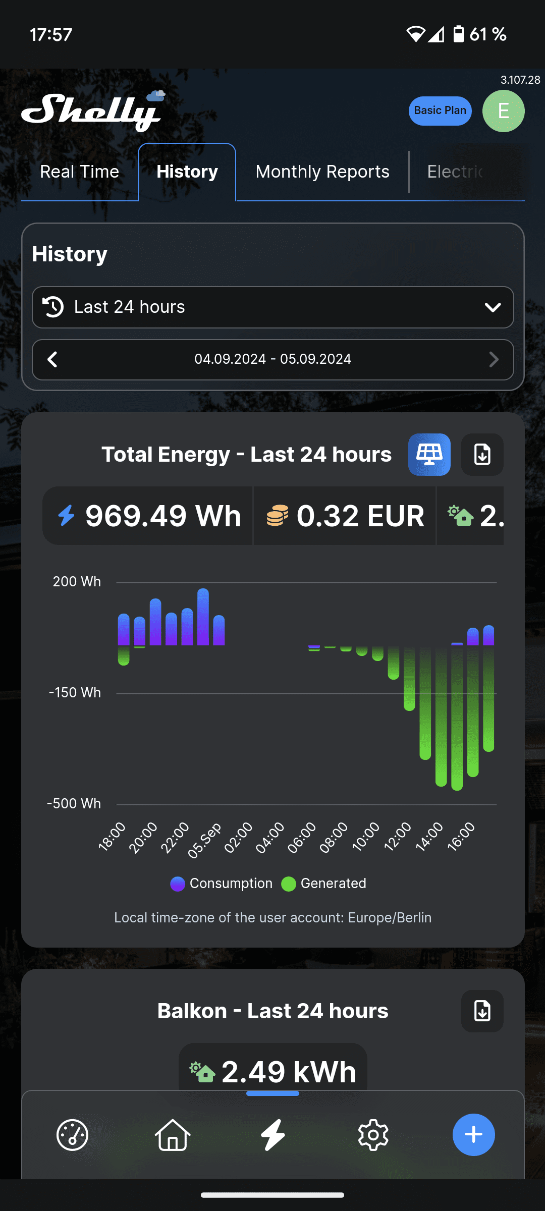

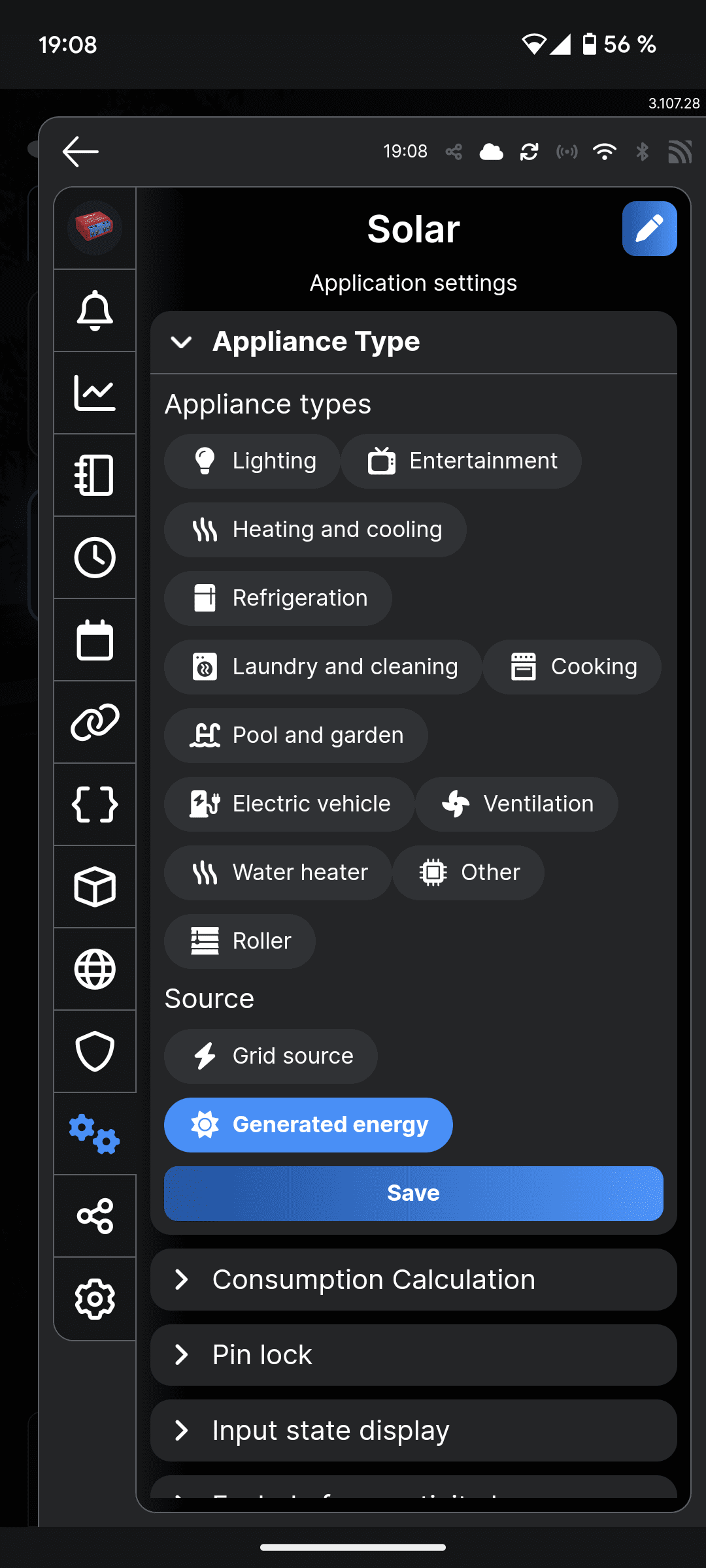

Kleines Update was smart home Überwachung angeht.
So gefällt mir das.
Irgendwann dann evtl auf home assist umsteigen.

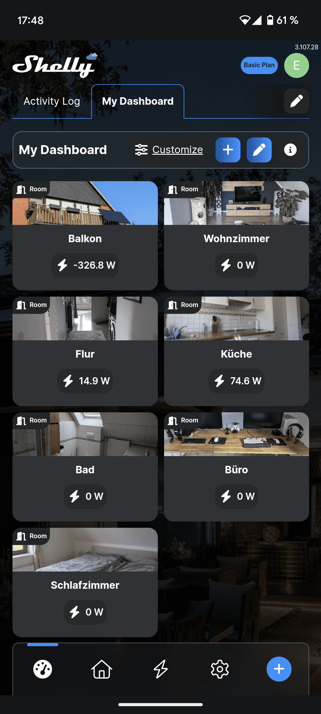

Achte darauf, dass es nicht völlig eskaliert, so wie bei mir.
Ich hab 25 Steckdosen in der Überwachung von Home-Assistant^^
Zu spät 😜
Nur an Herd und Durchlauferhitzer trau ich mich nicht

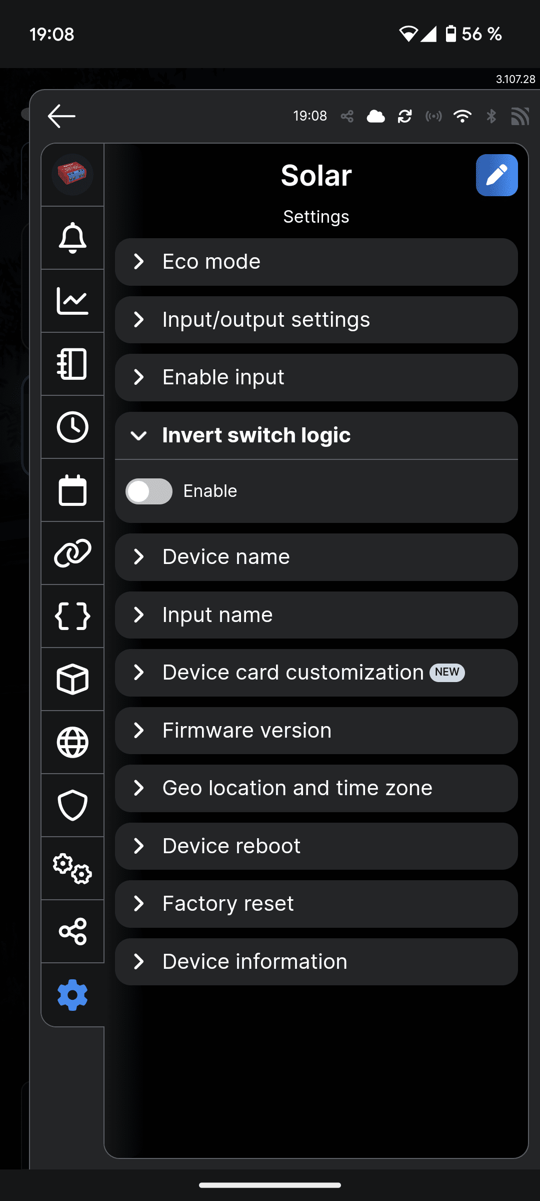

Kann man mittlerweile die Lastflussrichtung bei Shelly ändern?!
Wie meinste?
So wie das da oben steht ist mit aktueller Firmware default

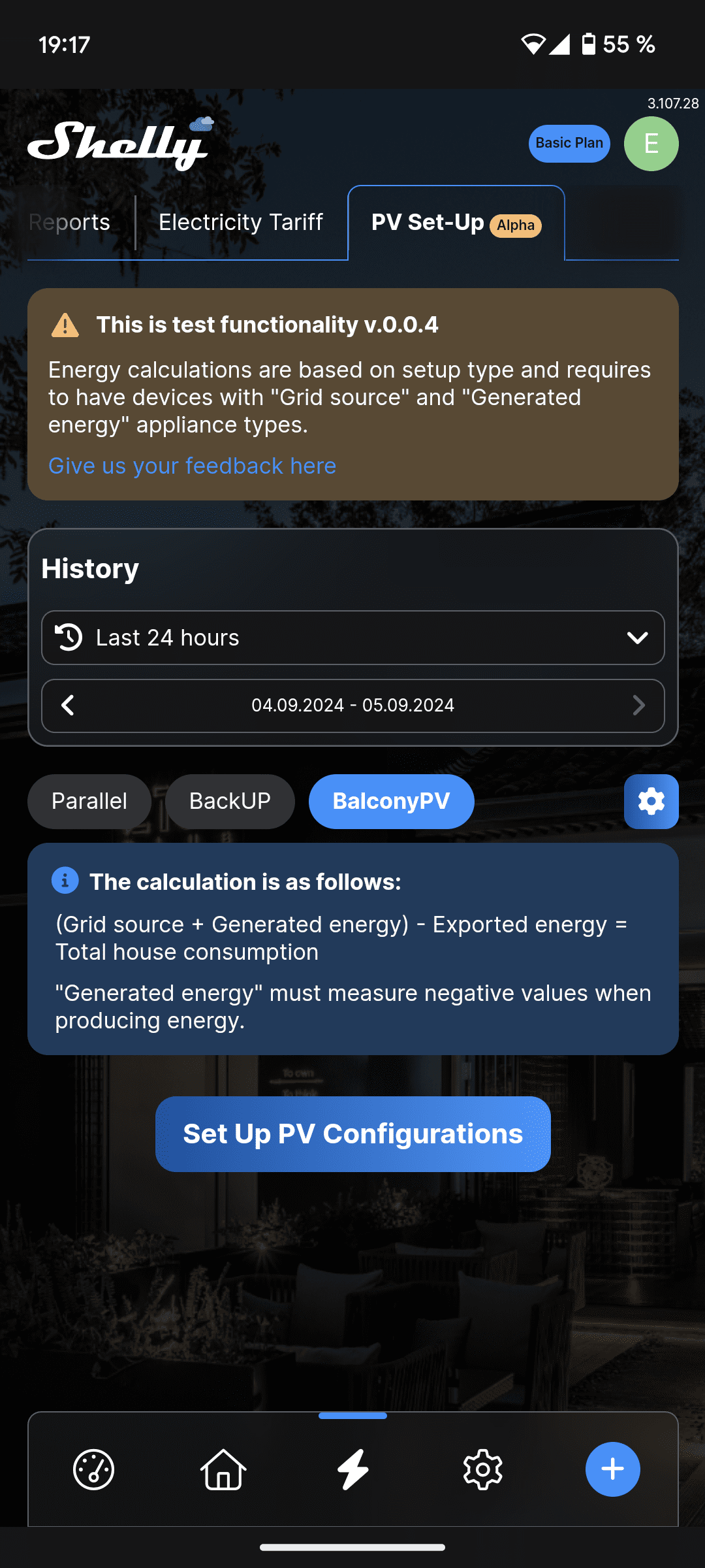

Man kann wohl mittlerweile sogar Einspeisevergütung berechnen in der App. Siehe letzter Anhang. Ist aber noch alpha
