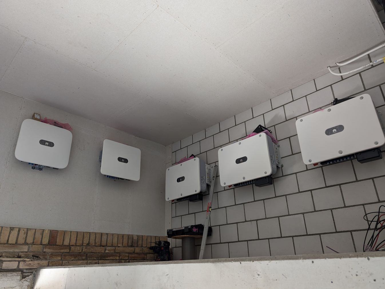

Diese Woche gings bei uns los mit der Installation der Hardware abseits der Panels. Als erstes haben die Wechselrichter ihren Platz erhalten :
Hoffentlich gehts nun rasch vorwärts, ist ja noch ordentlich was zu tun.
