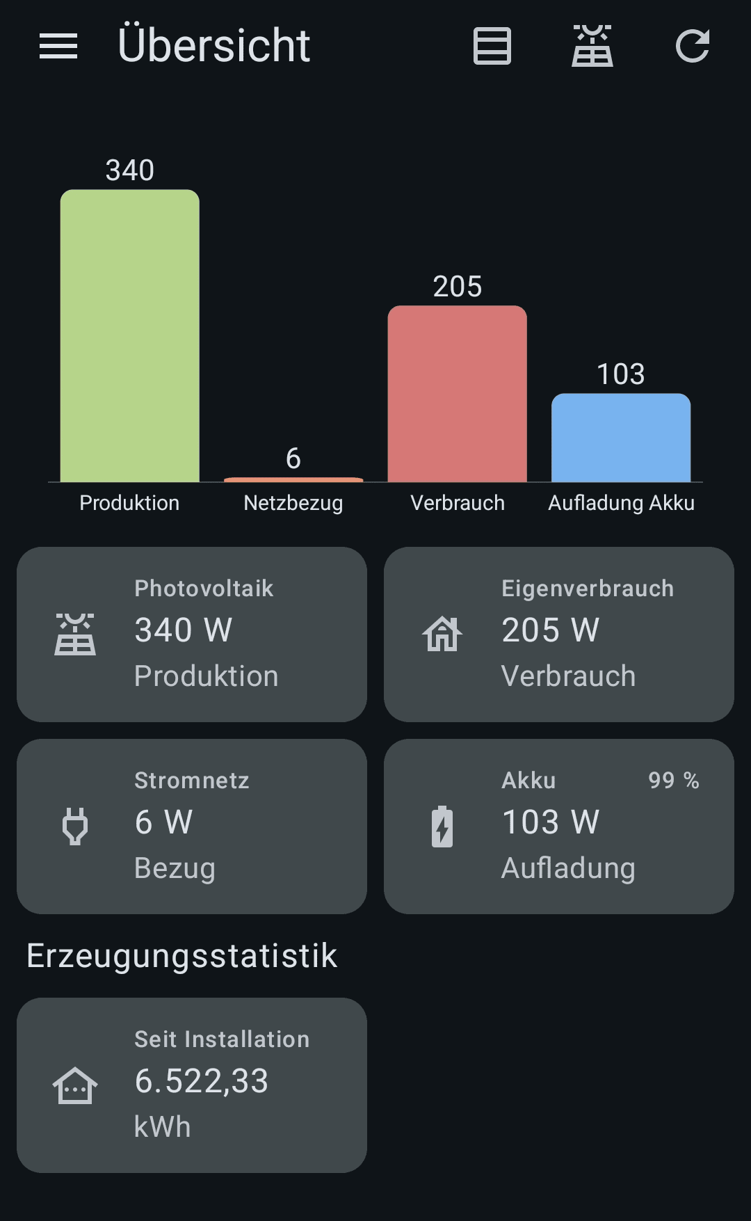

Ich würde gerne den Verbrauch der Wallbox einzeln sehen sowie die Live Leistung der Anlage
Aber nach etlichem gegoogel werde ich wohl oder übel warten müssen...
Mein Zwei Wege Zähler fehlt noch genauso...
Seit Installation & Inbetriebnahme der Anlage lebe ich autark, konnte bereits ein wenig den Tesla mit dem wenig Sonne aufladen.
Ist einfach ein tolles Gefühl :bigok:
Die Tesla WB hat doch einen Zähler integriert.
Ich sehe das Problem nicht jetzt mit dem Home-Assistant anzufangen, wenn Du so heiß auf eine Überwachung bist :-)
Nen Pi hast Du am Dienstag im Briefkasten, und Geld kostet der praktisch auch nicht.
Funktioniert mit meinem Kostal leider nicht.
Na gut, dann muss ich mit HomeAssistant doch früher anfangen ;-)

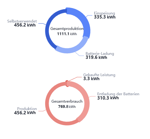

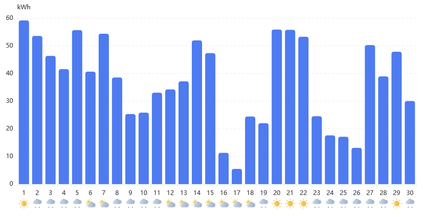

Monatszusammenfassung September:
Region Hannover / 9,46 kWp Süd ~38° Neigung / keine Verschattung / 20 kWh Akku
September SOLL (PVGIS): 946,8 ~100,08 kWh/kWp
September IST: 1.111,1 ~117,45 kWh/kWp
Autarkie: 99,6%
am 16.+17.09. keine korrekte Datenerhebung. Dürften noch ca 50 kWh mehr sein - aber juckt nicht fürs Ergebnis.
Mal eben nur durch den Akku knapp 75 EUR gespart trotz, dass man die Einspeisevergütung gegenrechnet.

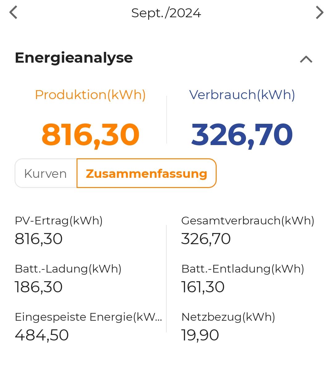

Gesamterzeugung: 576 kWh
Gesamtverbrauch: 277 kWh
Eigenverbrauch: 147kwh
Netzbezug: 130kwh
Einspeisung: 429kwh
September war auch noch gut👍

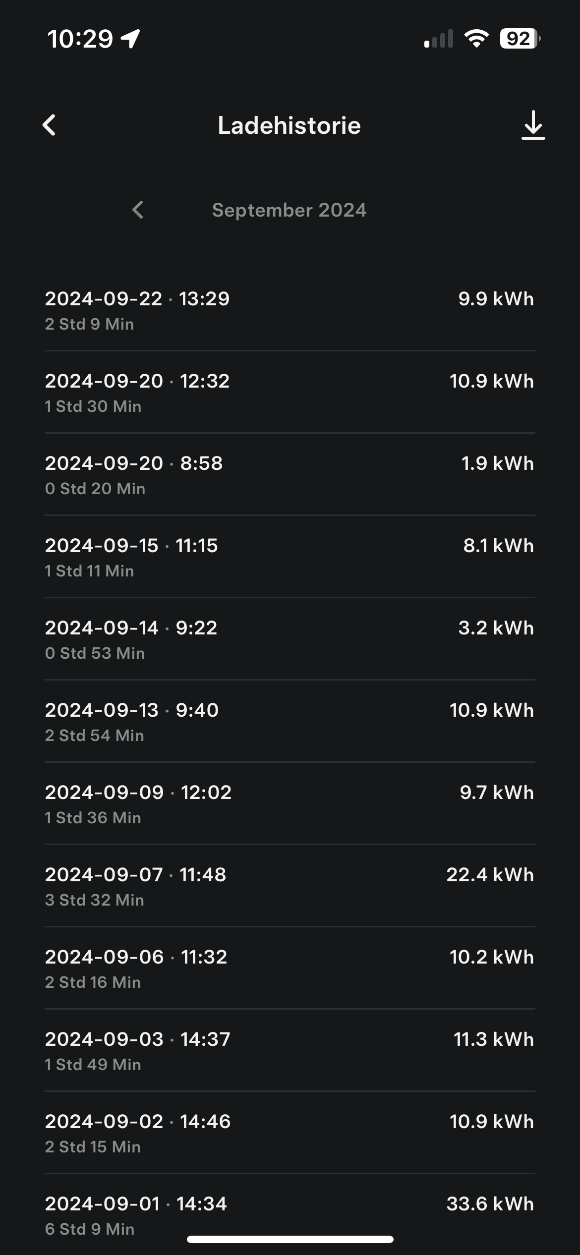

PV Ertrag 13kw-Peak Anlage (40% Süd/60% Nord)
821kwh
Einspeisung74%606kwh
Eigenverbrauch26%214kwh
Hausverbrauch: 400kwh
Aus Netz:46%184kwh
Aus PV:54%214kwh
Wallbox: 80kwh
Aus Netz:30%24kwh
Aus PV70%56kwh
Balkonkraftwerke gesamt 97kwh (verfälschen den Hausverbrauch natürlich nach unten)
1. Modul West23kwh
2. Modul Ost22kwh
3. Modul Süd27kwh
4. Modul Süd25kwh
Mich würden ehrlich gesagt die 30%/24kWh laden aus den Netz stören.
Du fährst ja recht wenig und da würde ich auf jeedn Fall gerne auf 100% PV kommen vor allen wenn man eh noch 600kWh einspeisung hat.
