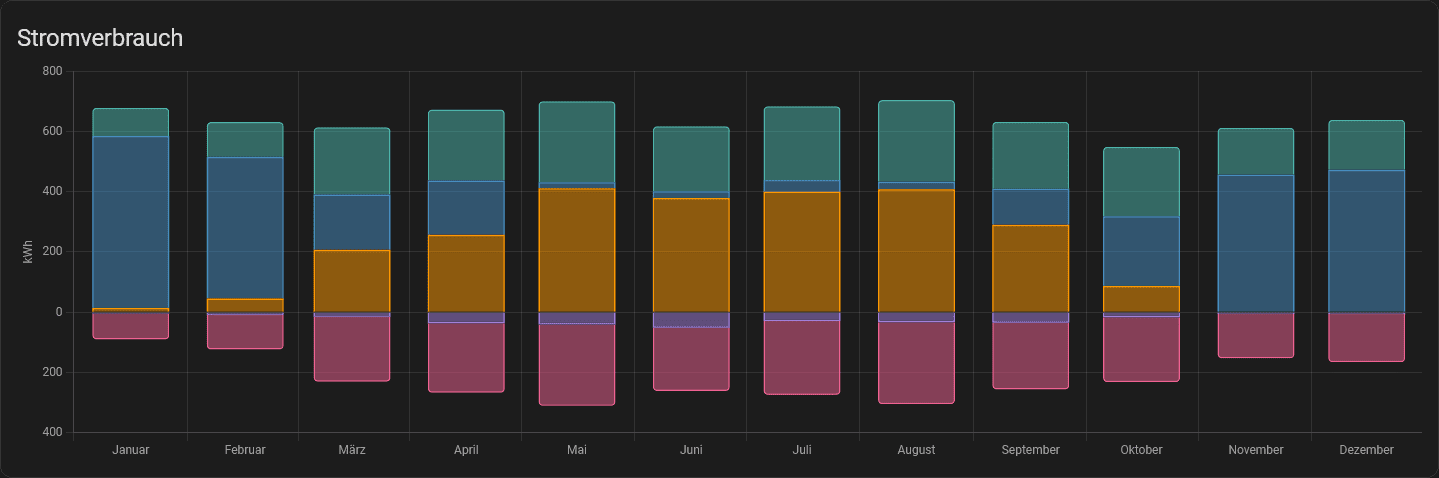

Und jetzt mal aufs Jahr geschaut. Da wir zugebaut haben deutlich mehr als letztes Jahr (wäre ja sonst blöd^^).
Ertrag 2024: 5200kWh
Dach: 1060kW/kWp
Terrasse: 980kW/kWp (wer hätte Gedacht, dass der Unterschied über das Jahr dann doch so klein ausfällt).
Bezug aus dem Netz: 2941kWh
Die Batterie hat 2444kWh zugesteuert (wobei die auch teilweise durch Netzladung erfolgt ist).
Verbrauch: 7733kWh (davon über 2000kWh für die beiden e-Autos),
94% Eigenverbrauch der Sonnenenergie und 62% Autarkie
Export: Die übrigen 280kWh
Bester Monat: Mai
Schlimmster Monat: Dezember
