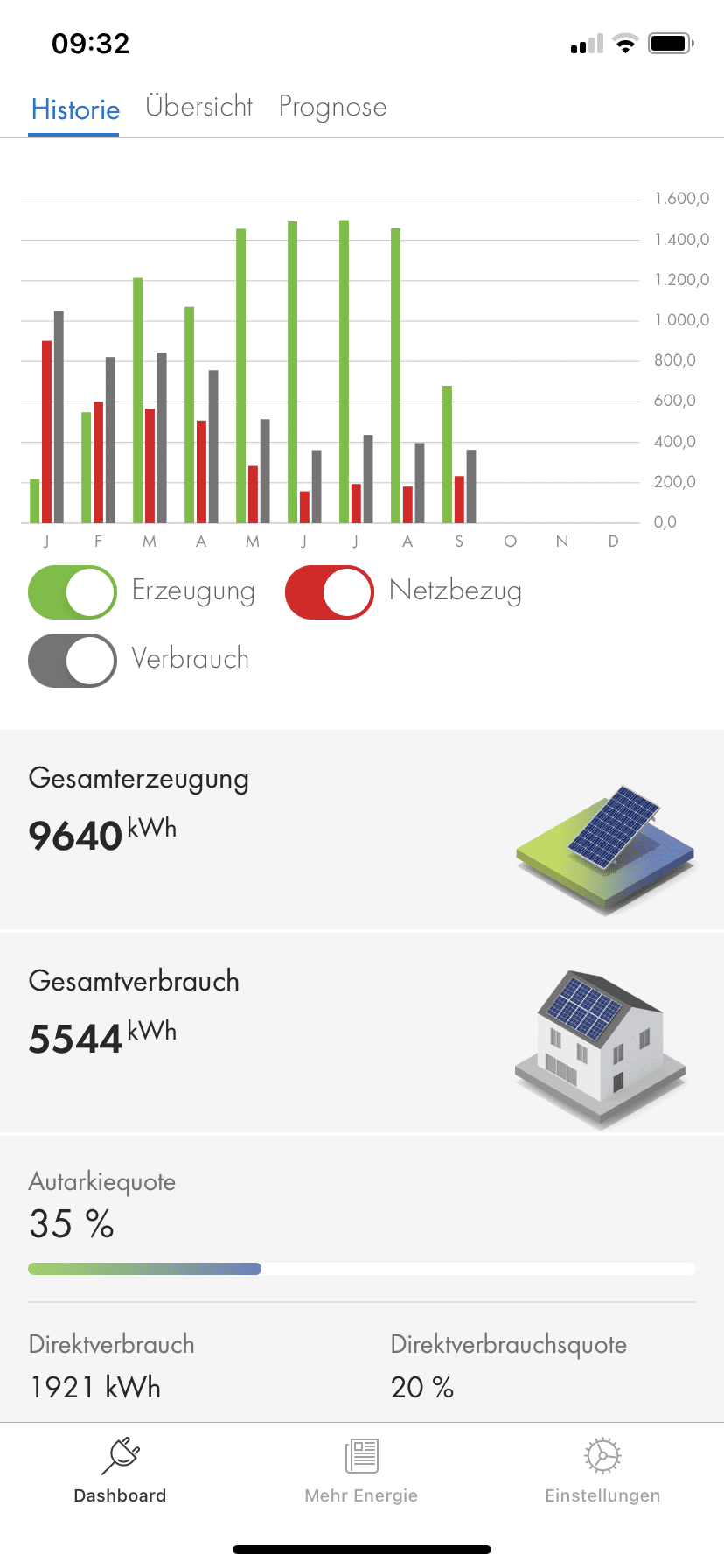

Wir haben seit knapp 3 Jahren 9,2 kWp auf dem Dach, Ausrichtung 155° SSO.
Der Sommer was bis jetzt super, der September kackt aber im Jahresvergleich heuer ganz schön ab.

Ja September ist dieses Jahr wirklich bitter, allerdings hat die Natur auch längst absurde Defizite an Niederschlag. Ich finde das jetzt aber auch nicht wirklich tragisch, auch wenn letztes Jahr der Ertrag vom September ähnlich hoch war wie im August. Letztendlich reden wir hier aber auch über Überschüsse, unser Verbrauch wird ja immer noch locker gedeckt.
Letztes Jahr hatten wir fürs H2 einen Bezug von ~880kWh, mit H1 zusammen sogar über 4000kWh. Dieses Jahr sind wir trotz Speicherausfall erst bei 650kWh Bezug; rechnet man den Ausfall raus wären es gerade mal 500kWh…
Klar, die dunklen Monate kommen für dieses Jahr auch noch, nach Hochrechnung aus dem letzten Jahr (wo es halt wirklich dunkel war) auf das Aktuelle müssten wir aber unter 1000kWh Bezug bleiben.
