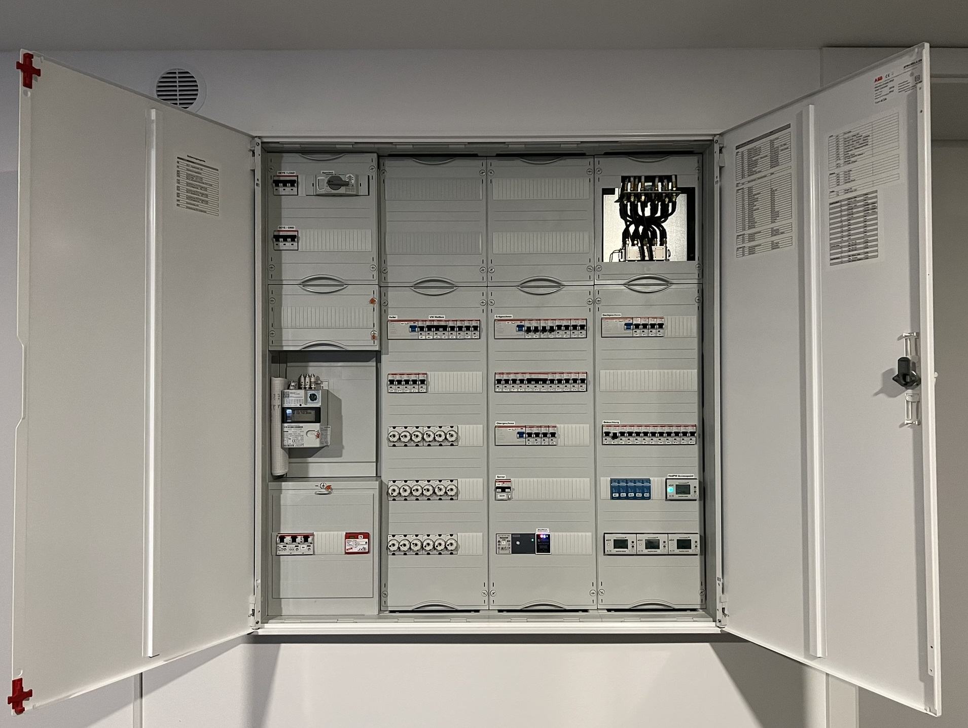

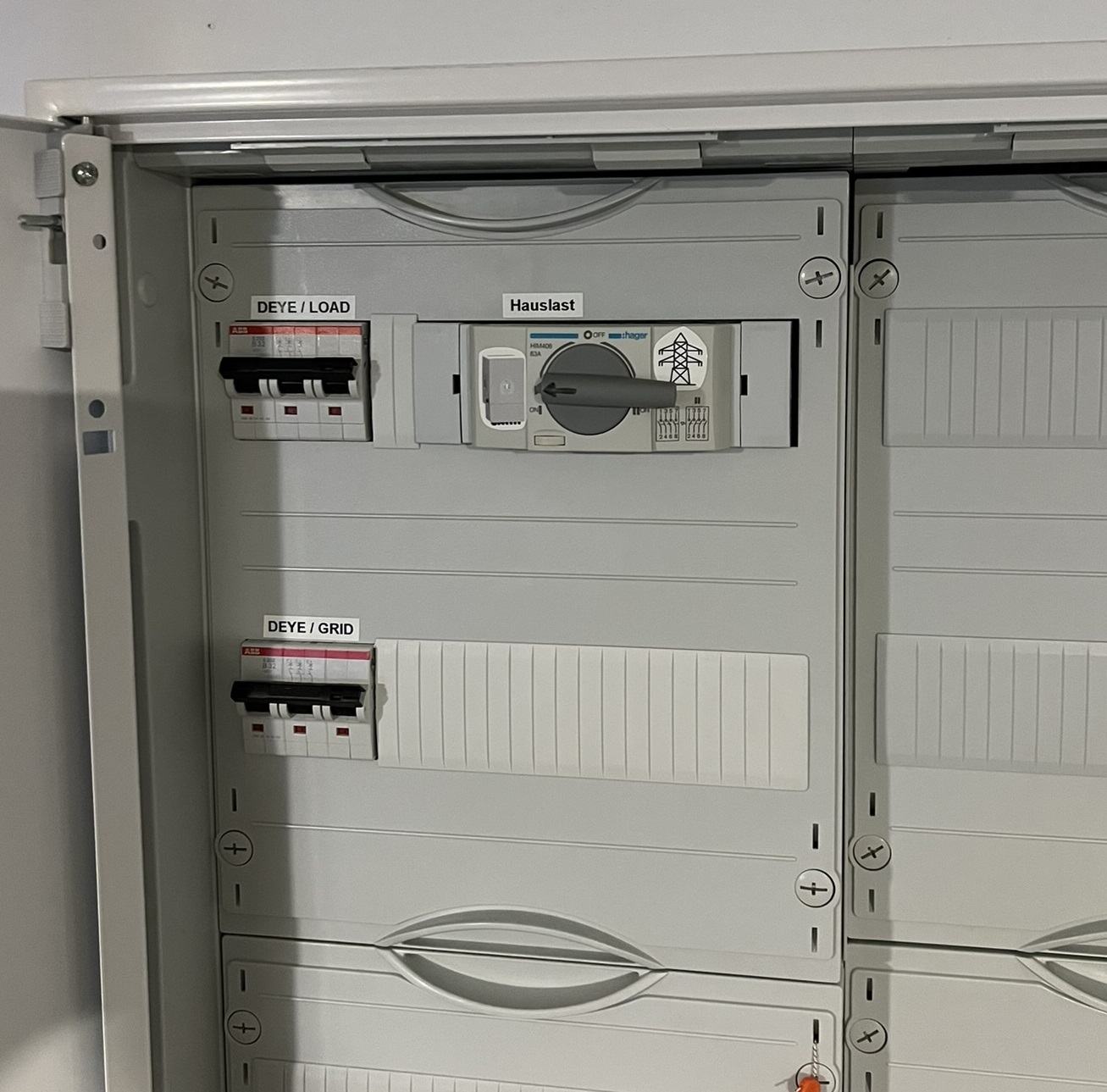

Immerhin letztes Jahr hier bei uns 2x für 15-30 Minuten Blackout gehabt im Ort und Dank meines Deye Hybrid nichts davon gemerkt im Home-Office mit laufendem Rechner etc. Der Deye-WR schaltet binnen weniger Millisekunden auf Notstrom um und wirft das Stromnetz komplett ab. Falls ich mal was am Wechselrichter ändern muss (Software-Update o.Ä.) kann ich auf das Stromnetz umschalten und der Wechselrichter läuft wieder nur Netzparallel.
Kann ich jedem Deye Besitzer nur so empfehlen.
Wobei ich natürlich den Blackout-Schutz eher als Spielerei sehe. Brauchen tut man das sicherlich nicht, da wir hier - wie du schon sagst, einen guten SAID-Index haben.

Wenn ich mal umschalten muss, dann trenne ich vorher die Phasen, indem ichden Sicherungsautomaten (Deye LOAD) + den Haupt-SLS ausschalte. So kann nichts passieren.
