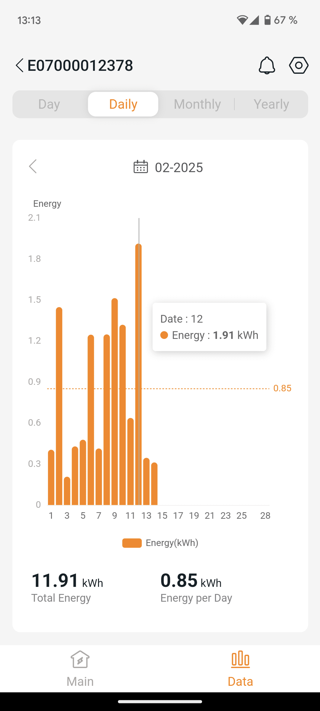

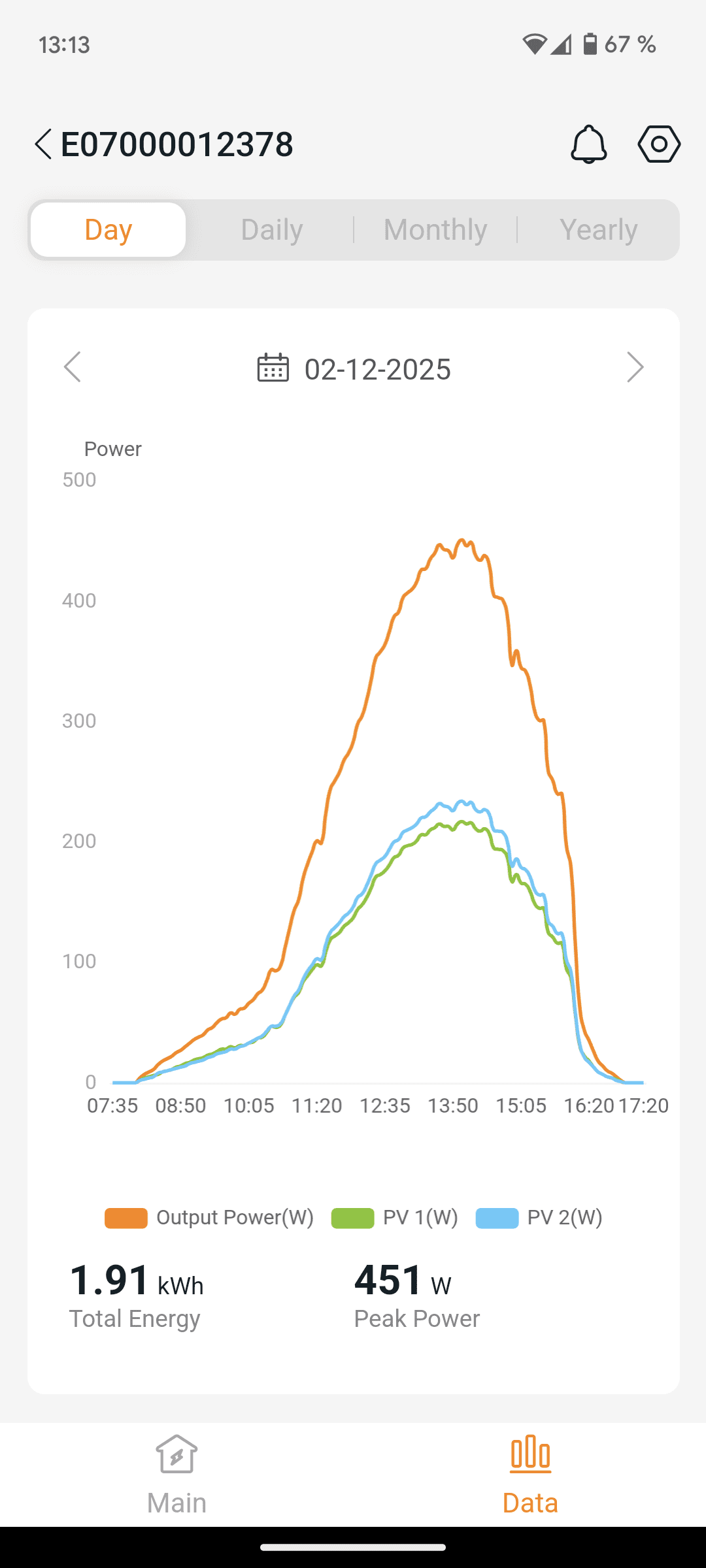

Du hattest irgendwo im Januar mal geschrieben, dass du schon um die 3kwh reinkriegst pro Tag. Ist doch völlig egal wie schön bei dir das Wetter ist.
Ich hab hier im Februar (wo die Tage zusätzlich auch noch länger sind, als im Januar) auch mal Tage gehabt, wo den gesamten Tag blauer Himmel mit Sonne war. Da lag ich bei 1,5kwh mit 2x 450 Watt Paneelen.
Und du hast wenn mich nix täuscht mit 2 Paneelen knapp über 600 Watt?
Entweder mach ich irgendwas grundlegend falsch, oder meine Paneele sind Müll.
Im Januar, bei vollem Sonnenschein, 35° Neigung, Süden, 12,7kwp, bekomme ich um die 38kwh rein. Also ca 2,7kwh/kwp... Also die Hälfte von Liesel..
Und bevor hier wieder irgendwas ausartet, was überhaupt nicht meine Intention bei der Sache ist.
Es waren 2,2kwh pro Tag umgerechnet. Hatte es falsch in Erinnerung.
Ist halt trotzdem deutlich mehr. Ich bin hier um zu lernen, nicht irgendwen vor zu führen.
Deshalb nochmal....
Anmerkung: Meine Paneele sind SW240 ausgerichtet bei aktuell 45°
1Wäre echt super, wenn du deinen aggressiven Ton irgendwie mal abstellen könntest. Ich hab dir nix getan.
Doch, du hast mir unterstellt ich hätte Wunderpanels und würde irgendwelche Sachen behaupten die absolut unrealistisch wären. Und das auch noch ohne jeglichen direkten Bezug auf irgendetwas was ich geschrieben haben soll.

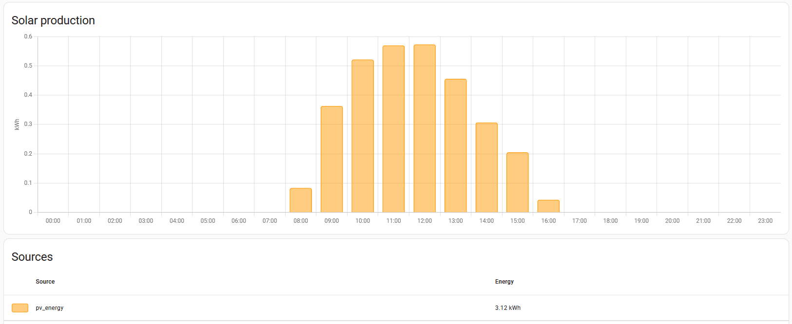

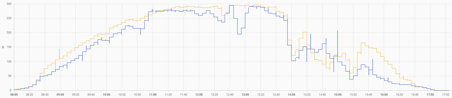

Jein, im Januar habe ich die 3kWh nicht geknackt, da war der Rekord 2,5kWh und das war auch nur ein einziger Tag (es gab noch einen zweiten Tag mit 2,2kWh).
Im Februar kam ich dagegen schon öfter über 2,5kWh und hab sogar die 3kWh schonmal geschafft.

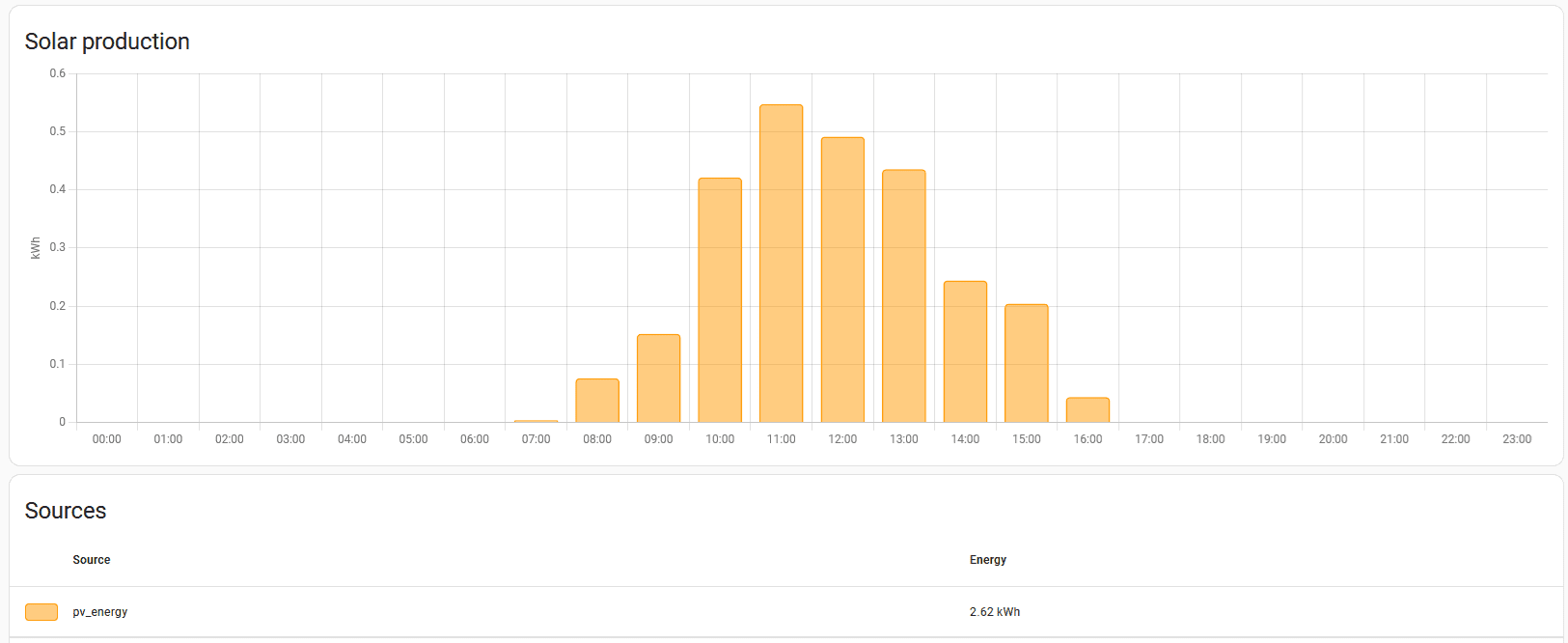

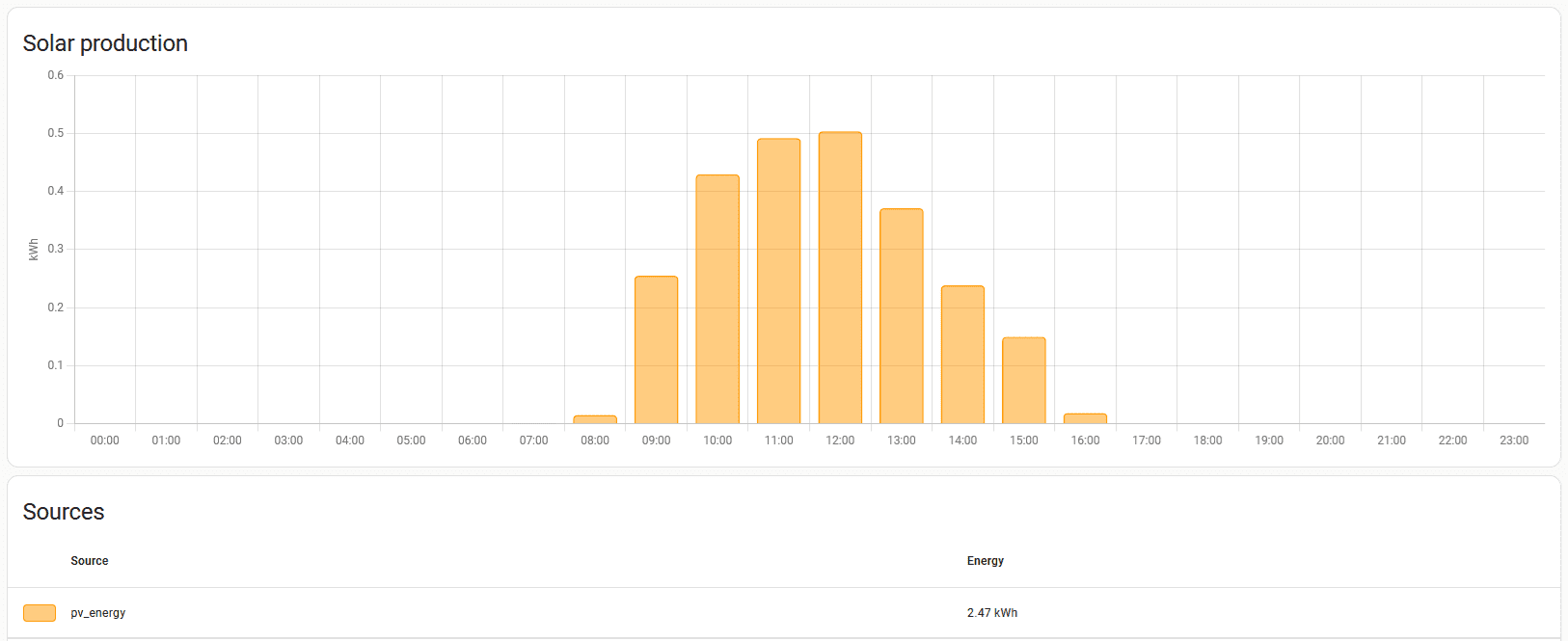

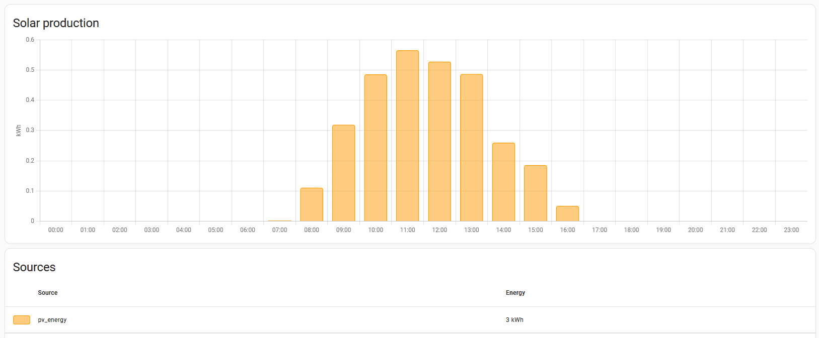

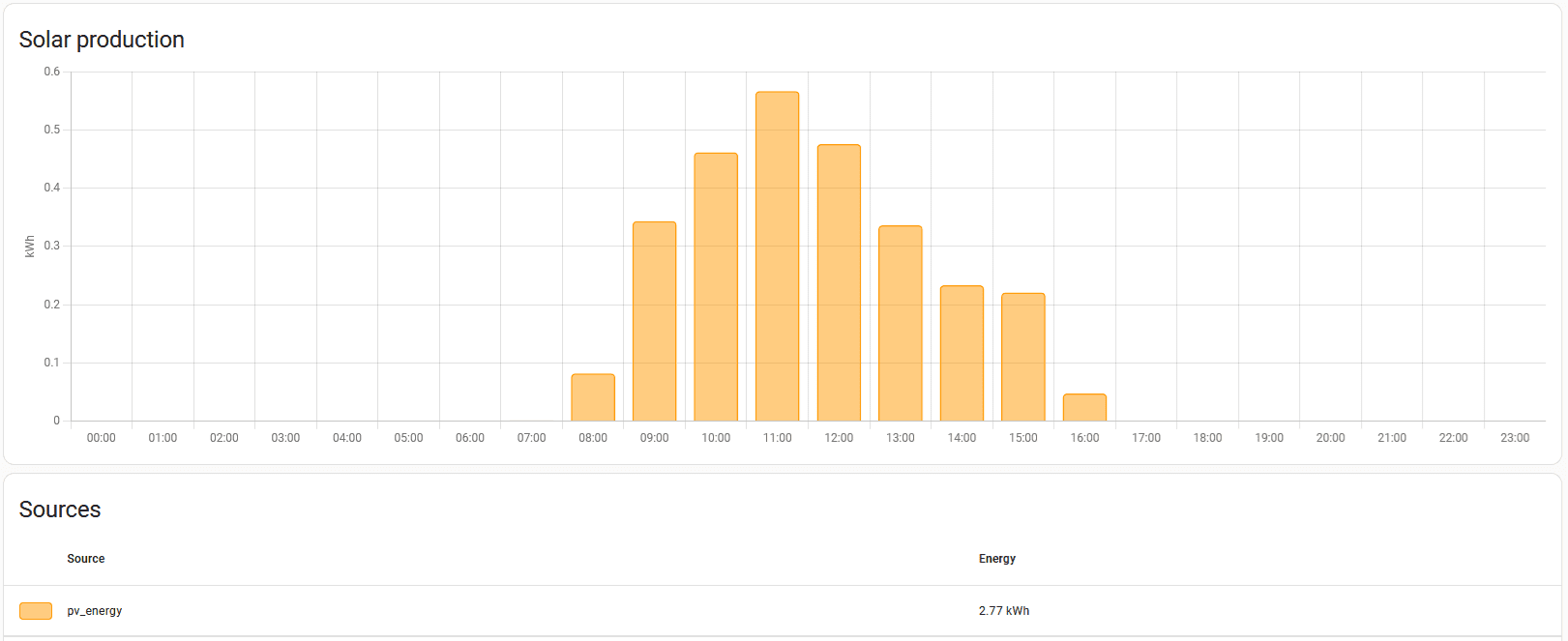

9. Februar z.B.
8. Februar:
2. Februar:
1. Februar:
19. Januar:
Das waren alle, wo ich über 2kWh gekommen bin.
Ich hab hier im Februar auch mal Tage gehabt, wo den gesamten Tag blauer Himmel mit Sonne war. Da lag ich bei 1,5kwh mit 2x 450 Watt Paneelen.

Nachtrag: so sieht bei mir der Februar aus. Den besten Tag hab ich nochmal einzeln dargestellt.
Den Bezug hab ich nachgeliefert. Musste ich erstmal suchen.
Ja, das war 18., 19. und 20 Januar mit 2,2kWh, 2,47kWh und 1,93kWh.

Man sieht auch auf deiner Tagesverlaufskurve, das deine Panels etwas nach... Westen... gedreht sind (wie du ja schon geschrieben hast). Steigt Vormittag langsamer an, Peak ist nicht um Mittag rum, sondern eher so bei 13:30 bis 14:00 und fällt dann wesentlich schneller ab als es vormittag anstieg.
Bei mir der 8.2.:
Peakt schon viel früher. 11:40 bis 13:40 hat der Wechselrichter schon auf 600W begrenzt... da wär aus den Panels also sogar mehr als jeweils 300W rausgekommen.
Man kann auch erahnen, das der morgendliche Anstieg und der abendliche Abfall bei mir annähernd gleich steil sind.
Der Drop und das Panel 1 und 2 ab 14:00 stärker voneinander abweichen, liegt an kleinen Schatten die aktuell (immer noch) über meine Panels wandern.
Wären die Schatten nicht, hätte ich also sogar noch ein bisschen mehr als die erreichten 3kWh rausgekriegt.
Die Unregelmäßigkeit bei 12:40 war übrigens das Experiment wo ich ausprobieren wollte, ob ein Panel auch mehr als 300W liefern kann, wenn das andere absackt, dazu hab ich ein Stück Papier auf Panel Panel 2 geklebt und wie man sieht: Bäääh, maximal 300W pro Eingang auch wenn einer der beiden deutlich unter 300W fällt.
