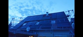

So heute arbeiten aufm Dach abgeschlossen.
Am Ende doch fummeliger als gedacht... Aber zufrieden und beide strings liefern Spannung (17:14 module)

TETRIS :-)
Aber mir wäre das glaub ich auch egal.

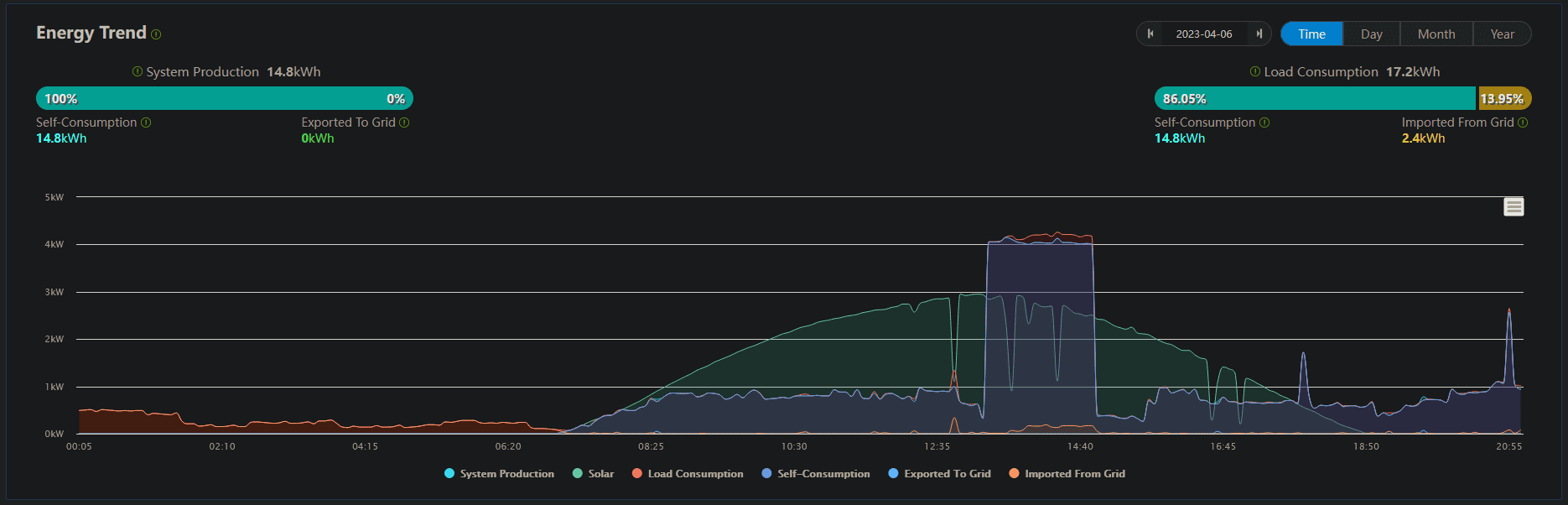

Heute war übrigens hier in Brandenburg ein wunderschöner Tag. Bester Tag des Jahres und in der Nähe des besten Wertes aus dem ganzen letzten Jahr.
20kWh hat unsere 3kWh-Peak-Anlage erwirtschaftet. Das Plateau ist E-Auto-Laden.
3kwh-peak? ^^
Sei nicht päpstlicher als der Papst, weiß ja trotzdem jeder, was gemeint ist ;)
Bei uns hat es heute mit 5,1kWp auch 33kWh ins Dach gedrückt, man merkt deutlich, dass die Sonnenstunden wieder mehr werden.
34 kwh mit einer 10kwp anlage^^
Bei uns war gestern auch der beste Tag des Jahres. 54 kWh bei 9,3 kwp.
Insgesamt ist das Jahr bisher das mit Abstand schlechteste.. Der März nur die Hälfte der Monatsmittel.

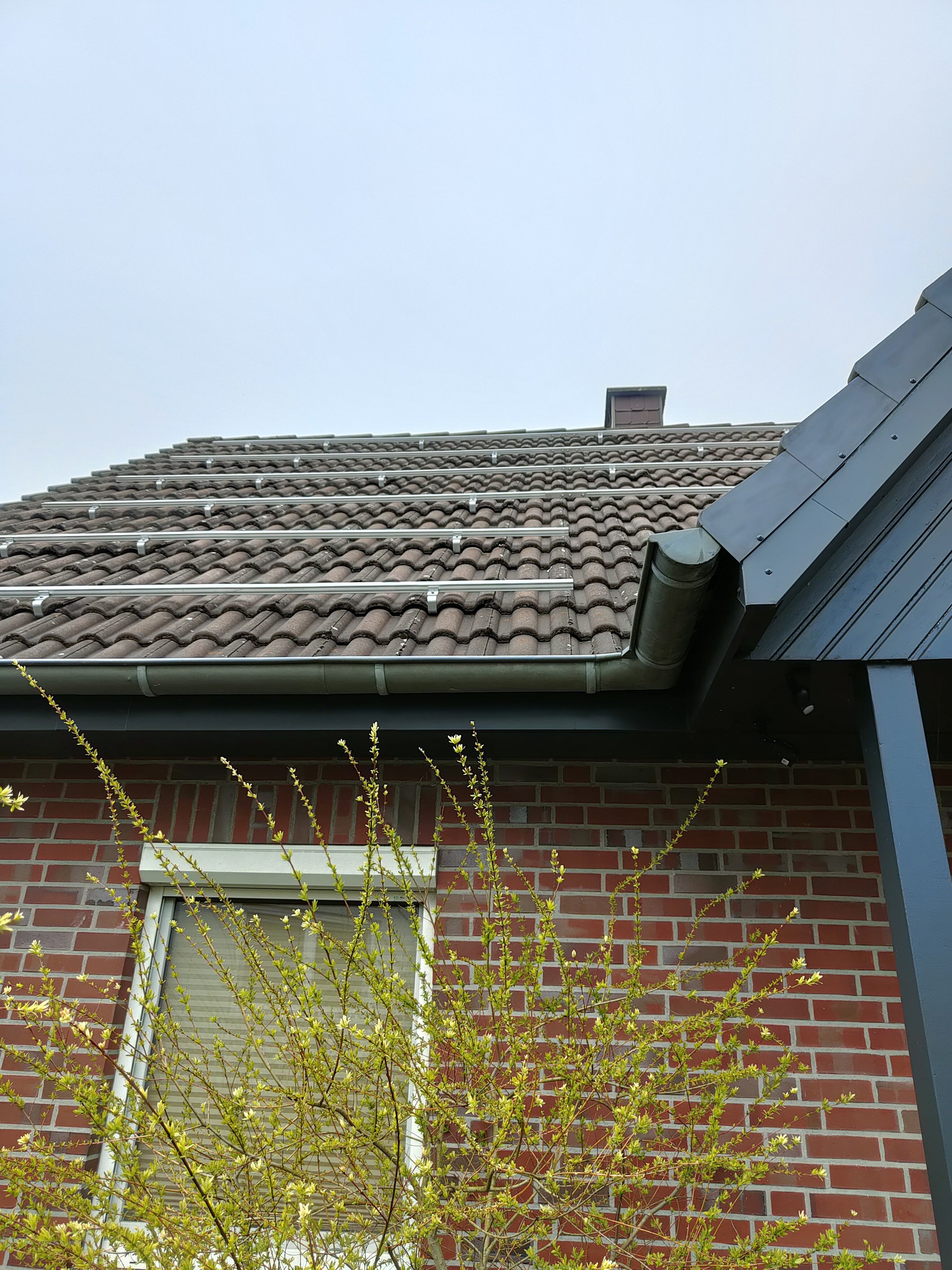

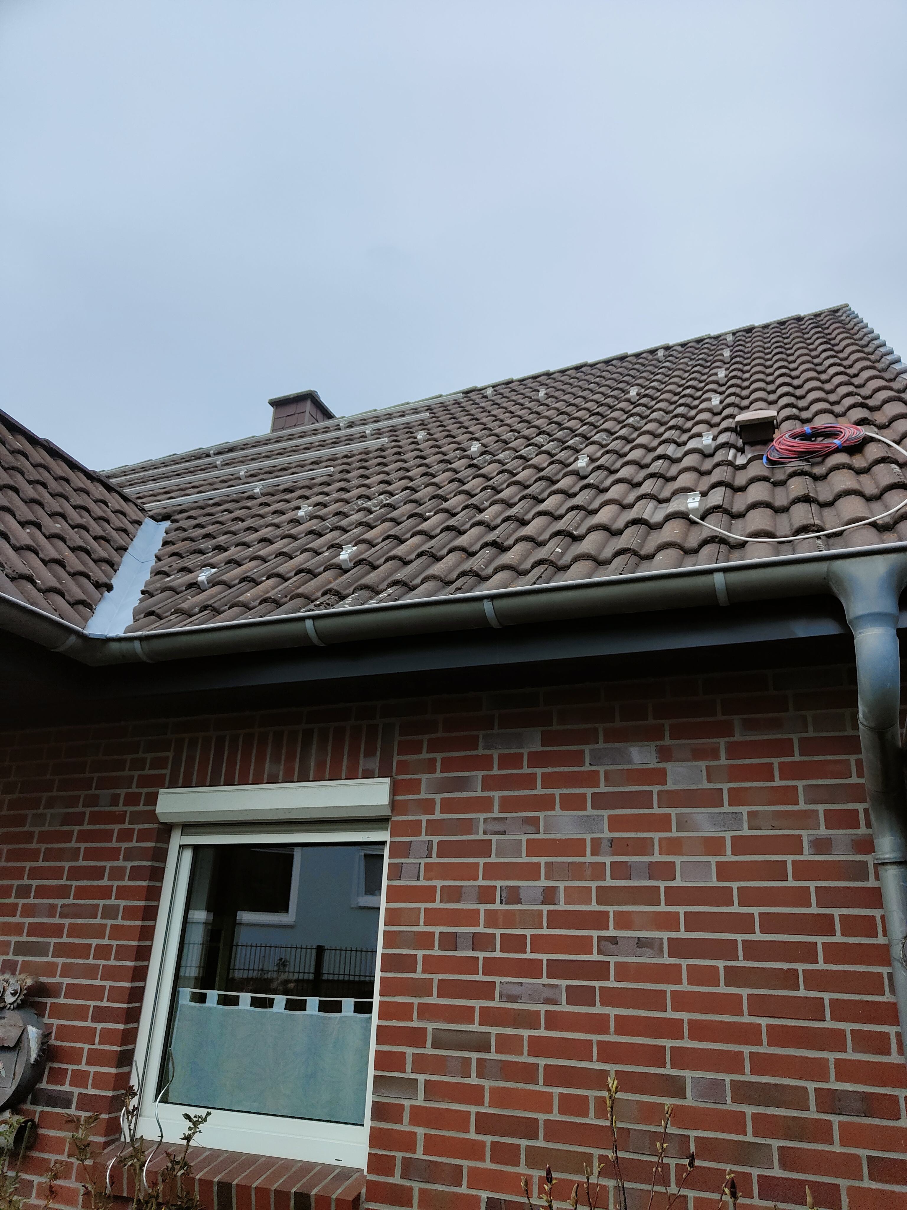

So heute nochmal auf'm Dach gewesen....morgen nochmal und dann steht die Befestigung....Dienstag hole ich die Module und Samstag soll montiert werden wenn das Wetter passt.

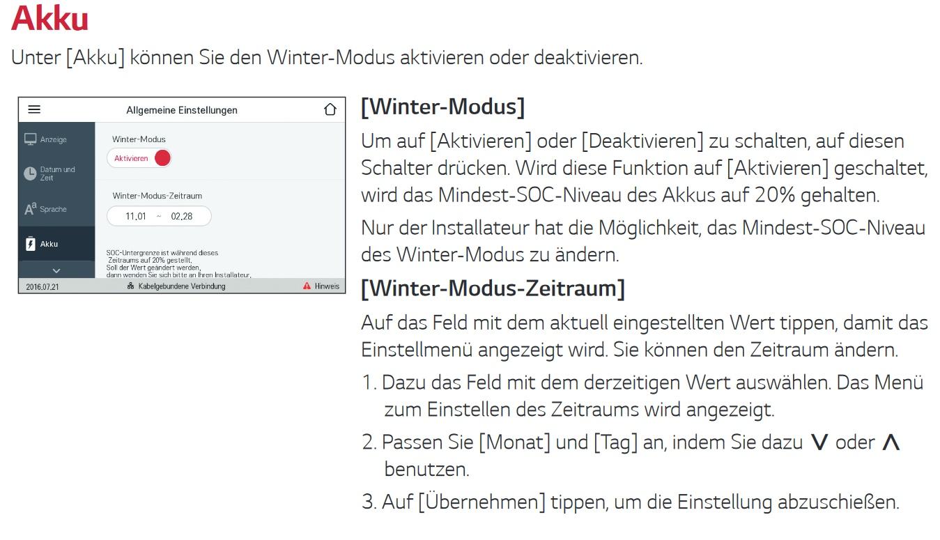

für was ist denn der winter-modus gut?
Klingt von der Beschreibung her danach, dass man versucht die Lebensdauer des Akkus zu erhöhen.
Ob das jetzt primär in Zusammenhang mit einer höheren Anfälligkeit bei geringen Temperaturen steht (sprich egal ist wenn der klimatisiert steht) oder daher kommt, dass du im Winter tendentiell deinen Eigenbedarf nur schwerer deckst und der Akku dann schlicht öfter unter 20% rutschen würde: k.A.
Die linke Dachseite muss ich noch die Ziegel schneiden ja ...ich wollt heute aber nicht die flex anwerfen...mach ich morgen

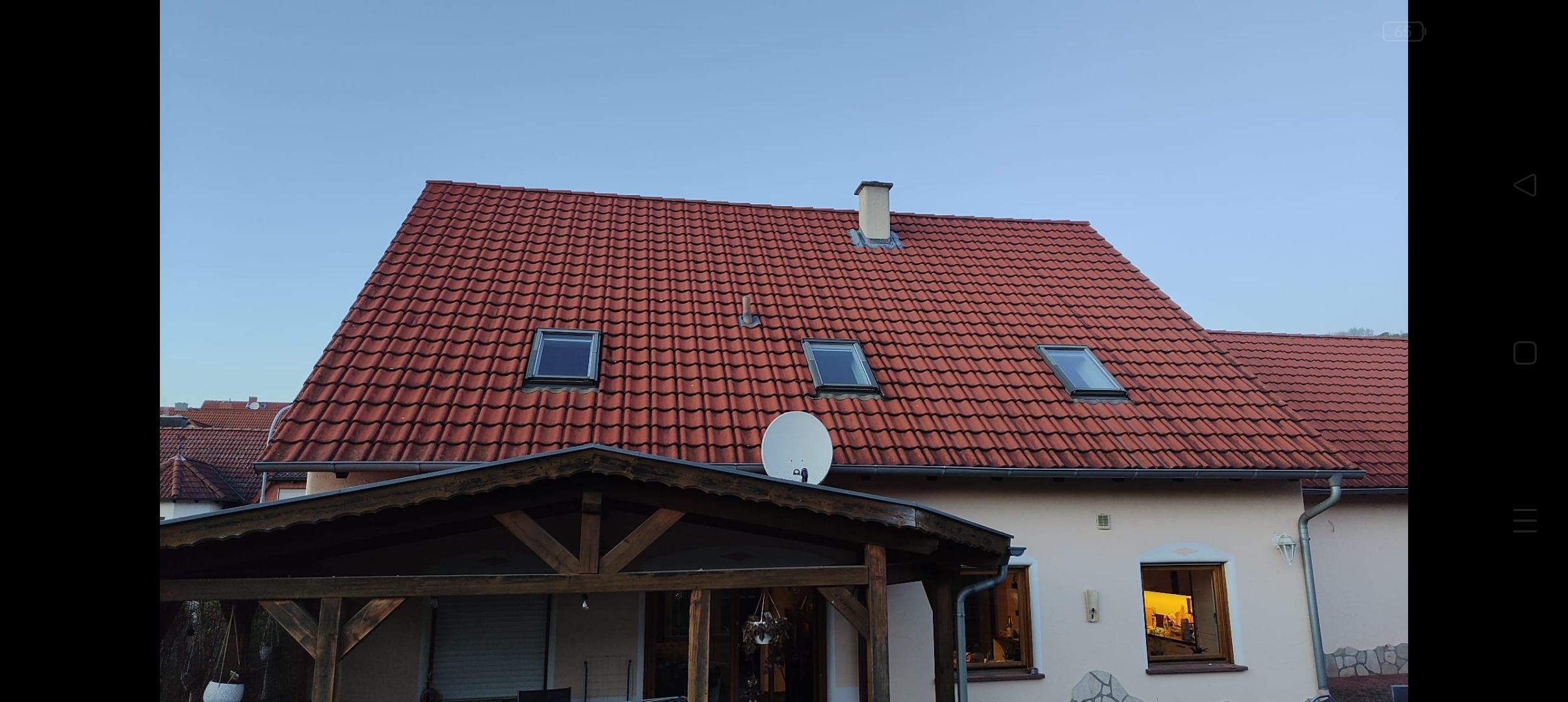

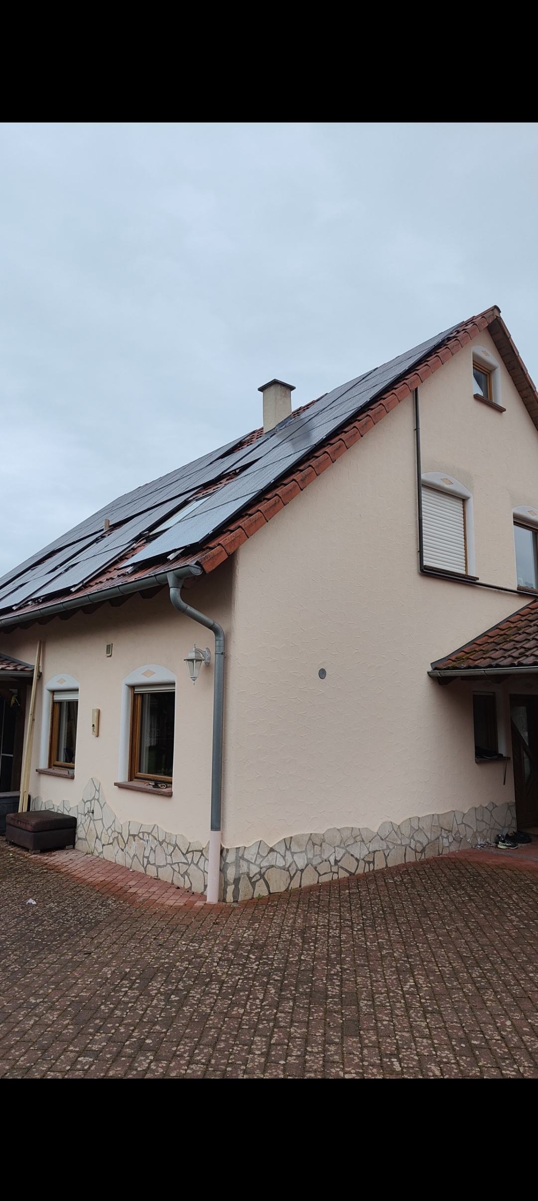

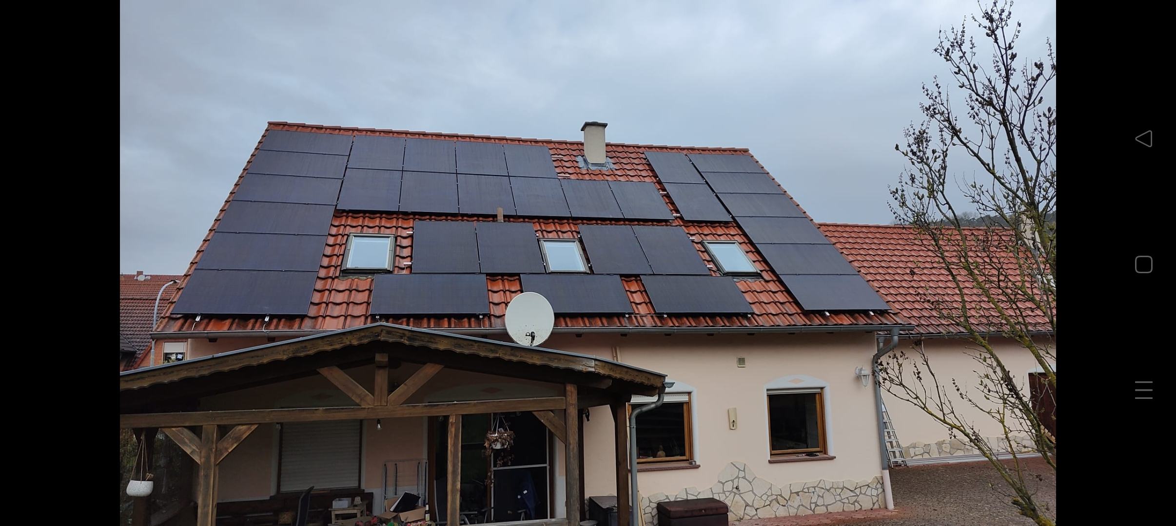

So heute Gerüst abgebaut. Hoffe nichts vergessen zu haben. Hab heute nochmal mit dem Drehmoment nachgezogen (immer noch noch 15nm) und es hat sich teilweise um 270 Grad drehen lassen. Ist dad normal? Alu gibt ja nach. Konnte alles bis auf die oberste Reihe nachziehen.
Ansonsten den Kabelkanal als Regenrohr (dn53 glaub ich) an der Seite runter geführt. Geht in die Garage oben, dort wird der WR aufgestellt und dann direkt zum Hausanschluss.

Sieht gut aus. Aber mein innerer Monk ist getriggert, warum hast die oberen Hochkant Module nicht vermittelt bzw die in einer Reihe mit den unteren? Sieht sehr wild aus.
Ja, sieht gut aus. Nur das Rohr mit den Leitungen gefällt mir persönlich nicht so.
Optisch natürlich etwas gruselig aber wenn es ein selber nicht stört,OK.
Die Kabel hätte ich auch auf der anderen Dachseite unter den Ziegeln nach unten geführt und möglichst wenig sichtbar gemacht.
Viel Freude mit der anlage
€/ und kärcher mal die Steine...ist ja noch gruseliger😅
Ist die Südseite. Ich wollte möglichst weit weg vom Kamin wegen Schatten am Morgen/ Abend.
Die Fensterreihen musst ich so machen wegen den Haken (direkt an den Fenstern gibt es keine Möglichkeit in den Sparren zu kommen)
Würde ich heute bauen dann würde ich die Dachfenster weg lassen. Bei Regen machen die krach, im Sommer is Höllenhitze und im Winter ist sowieso früh dunkel. Ohne die Fenster wäre die Aufteilung deutlich einfacher.
@Slezer :
Das Rohr sieht man auch nicht wirklich ausm Garten. Also ich stehe da beim Holzaufbewahrungs Schuppen. Von daher nicht so wild aber sehr praktisch und einfach. Anders hätte ich komplett durchs Haus gehen müssen (mit allen Risiken wie Wasserleitungen etc treffen).
Die Kabel sind unter den Ziegeln. Ich muss ja irgendwie in die Garage kommen und die ist nun mal auf der Seite...wie gesagt, bevor ich da durch 2 decken gehe... Ist ein Bestandshaus und ich möchte aufkeinen Fall die fbh, die Rohre oder Stromleitungen treffen. Von daher keine andere Möglichkeit. Hab auch angefangen die Pflastersteine aufzumachen und unter der Erde zu verlegen aber der Aufwand wäre viel zu groß. Wie gesagt, du siehst das rohr nicht vom Haus, nicht vom Garten oder von draußen. Nur beim Holz holen
Du siehst dass der Hof nass ist?
