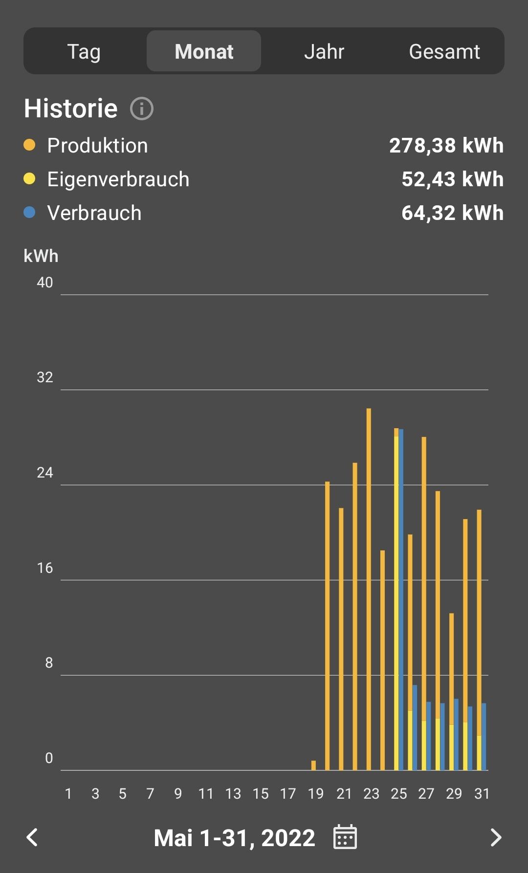

Der Mai war einer von den guten PV-Monaten. 1111 kWh bei 8kWp und nicht optimaler Ausrichtung.
Joa. Bester Tag waren über 30 kWh.
Ab dem 25. Kommen die Werte für Verbrauch dazu wg. Messgerät.
