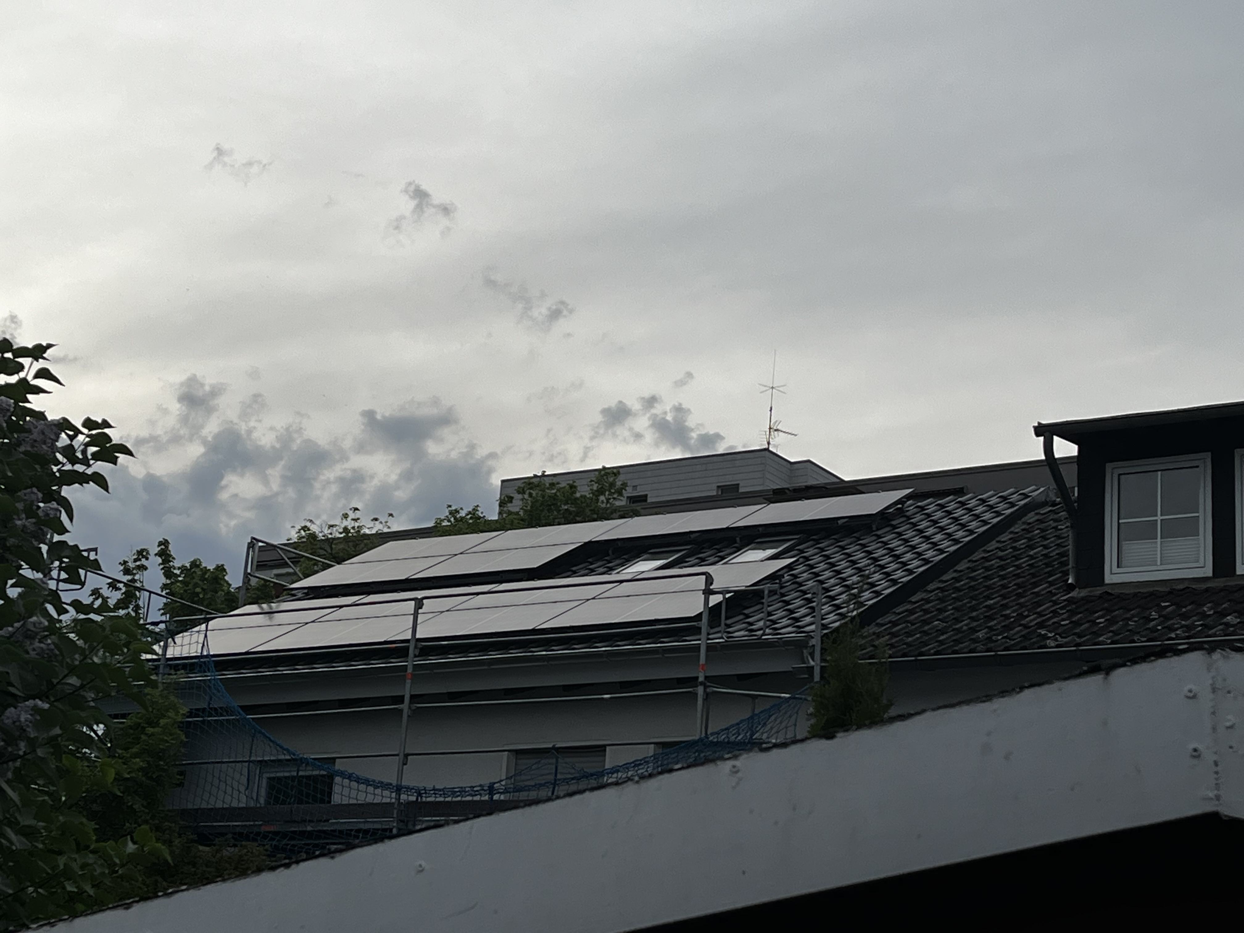

Montag geht es bei mir mit der Dachmontage der 5,32 kWp PV-Anlage los, leider passen nur 14 Module (Halbzeller) aufs Dach. (Reihenhaus mit Abstand zur Brandwand)

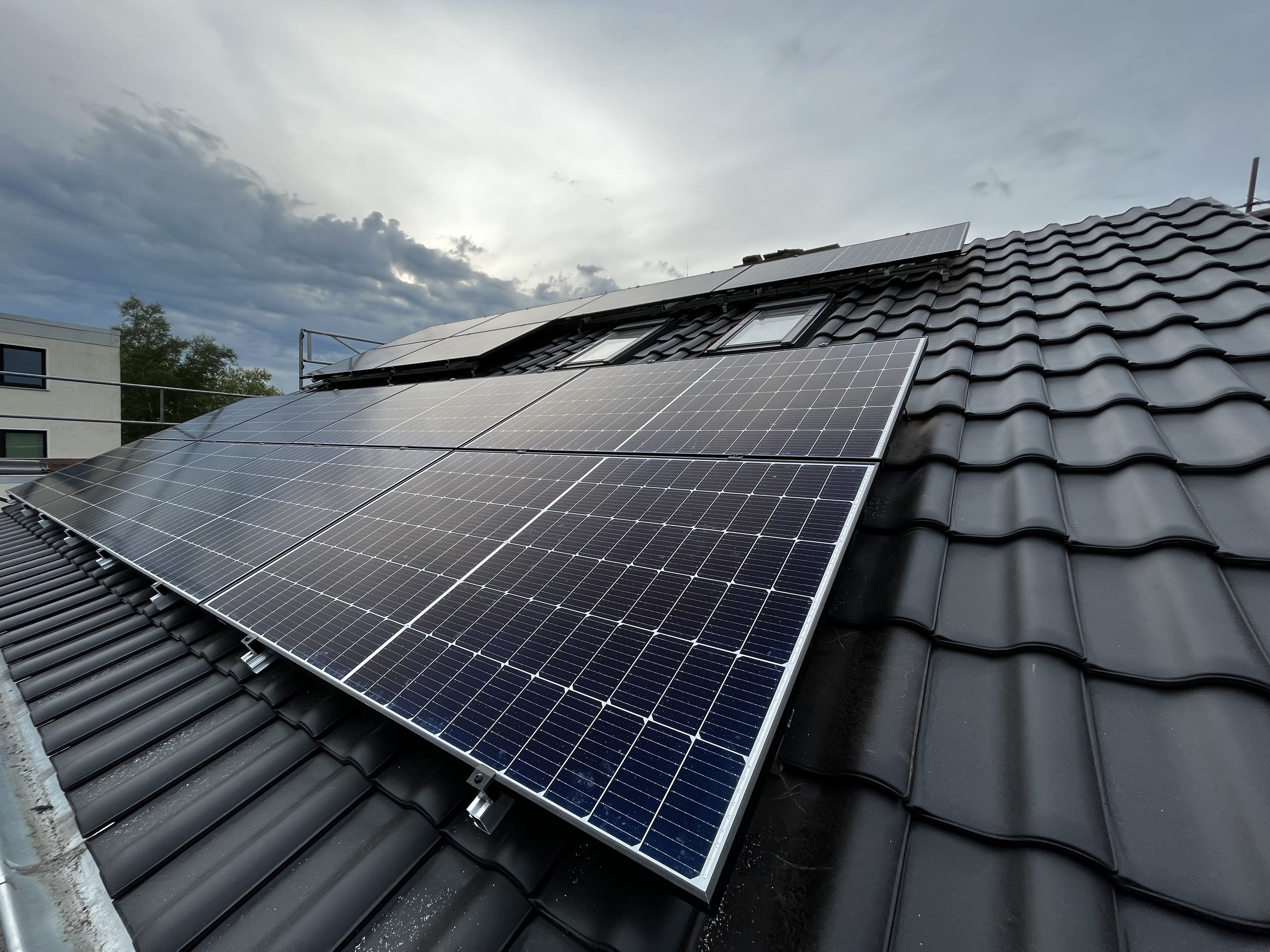

Anlage ist auf dem Dach, mit etwas Glück kommt morgen der Elektriker und schließt die Anlage an.

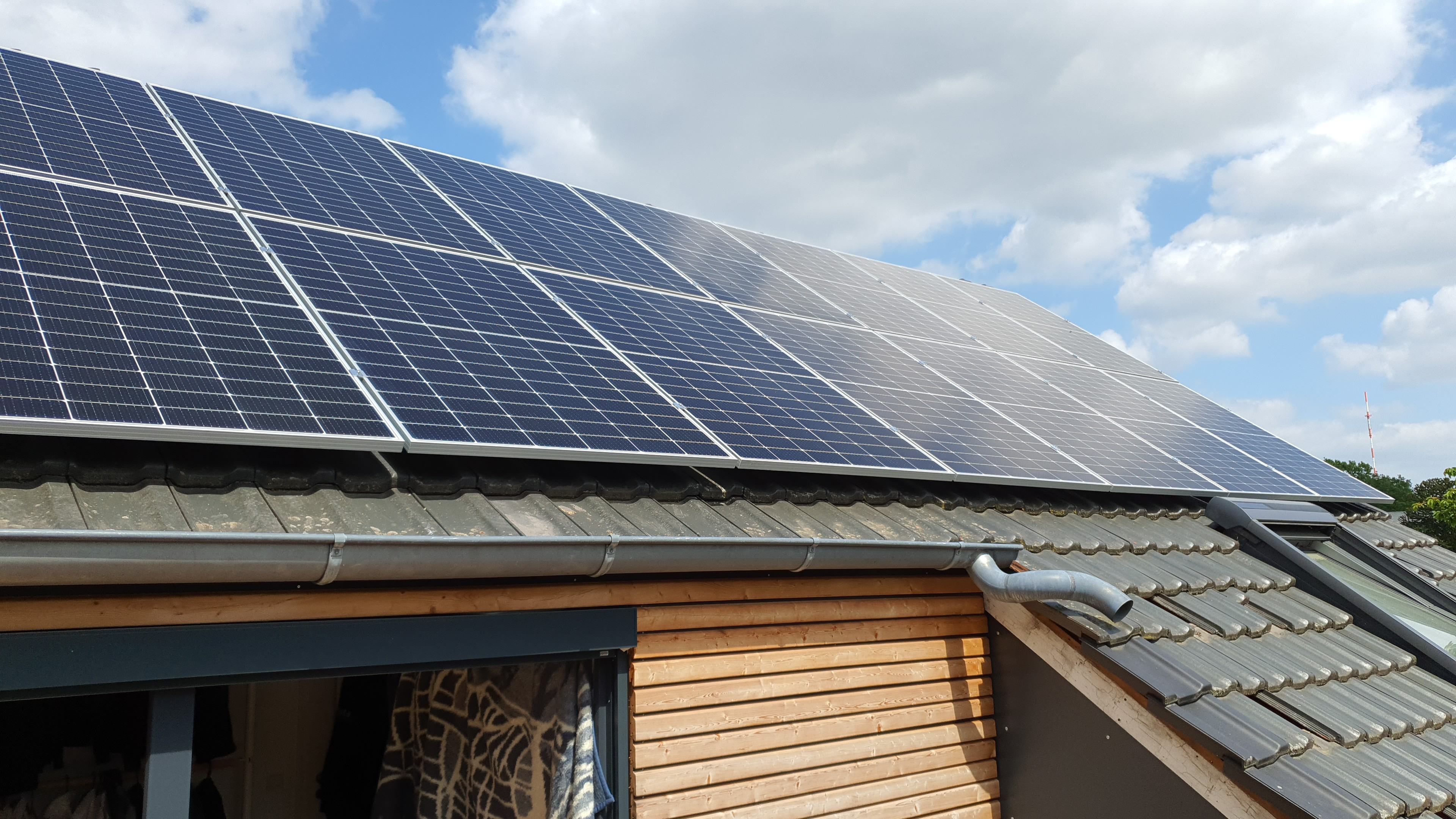

Hier auch. Samstag in Eigenleistung aufs Dach gebracht und morgen wird angeschlossen. Eigenverbrauch geht dann schon.
Nächste Woche wird angemeldet und eingespeist.
Wermutstropfen: Speicher kommt erst im Dezember.
