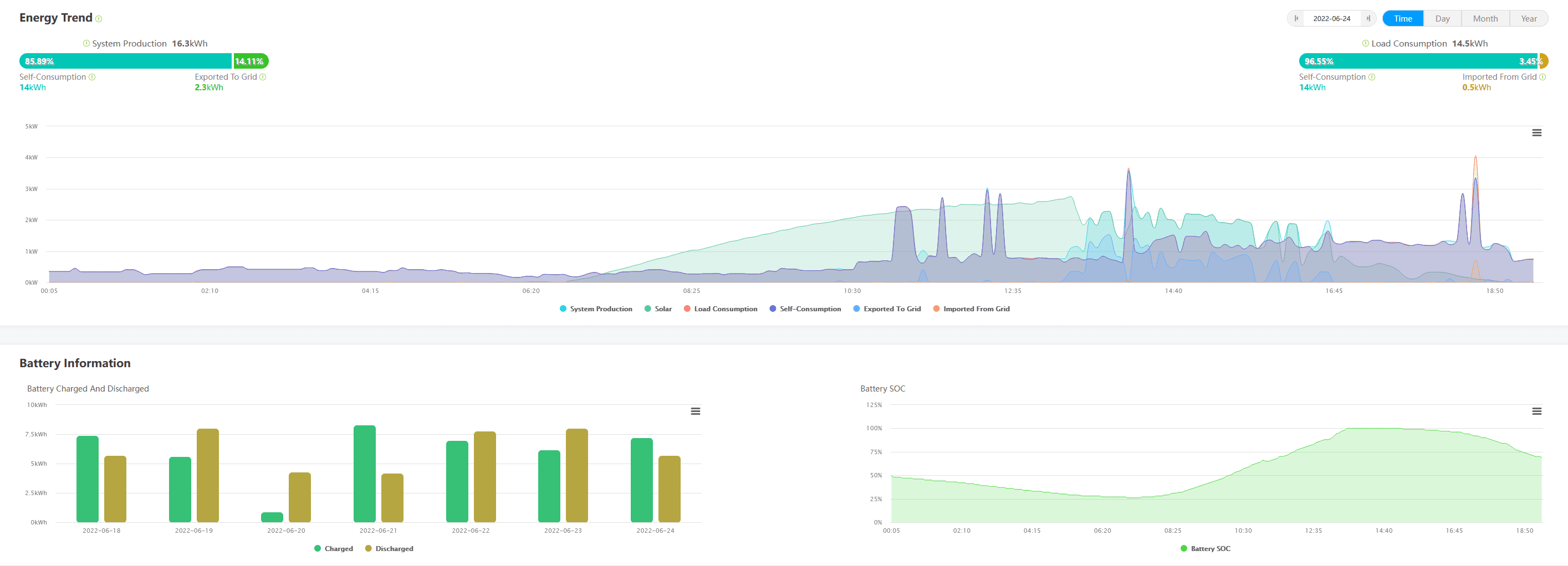

Und das ganze obwohl wir uns schon aus unserer Komfort-Zone bewegen. Die Überwachung des Strombedarfs durch die Solaranlagen-Möglichkeiten öffnet Augen. Wir gehen inzwischen viel bewusster mit unserem Strom um. Aber wir verbrauchen einfach auch ziemlich viel. Den Elektro-Kia laden wir allerdings nicht an der Anlage. Dafür ist sie wirklich viel zu klein, und unsere Wallbox lässt kein gesteuertes Überschuss-Laden zu, da war ich zu heiß auf die Förderung und hab mich zu wenig informiert :-(
Heute z.b.
Ich bin daheim (HO), meine Frau ist früh von der Arbeit nach Hause gekommen, die Kinder sind auch relativ früh daheim (es geht auf die Sommerferien zu). Und um 16:45 ist keine Sonne mehr da um unseren laufenden Bedarf zu decken (kleine Anlage, ne?^^). Ist Bedeckt jetzt in den Abendstunden. Und trotzdem habe ich 2,5kWh exportiert, weil ich sie nicht verbrauchen konnte.
Ich bin gespannt, ob die Batterie bis morgen früh zum Sonnenaufgang durchhält. Ich kann das gerne morgen früh vervollständigen.

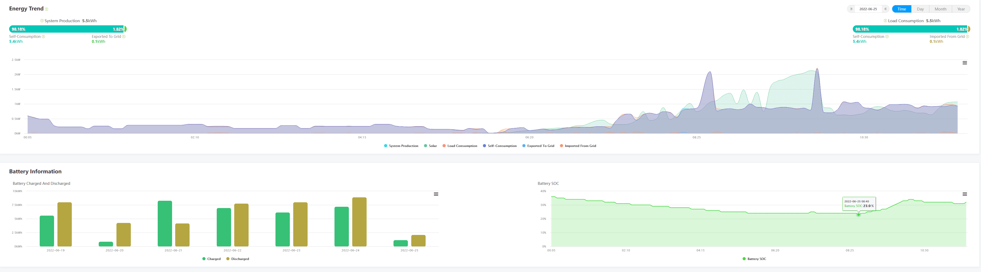

Und hier der nächste Tag. Batterie in der Nacht auf 24% runter. Ich hätte also noch etwa ein bis zwei Stunden weiter zocken können^^ So viel sind 10kWh nicht. Man bedenke dass die Batterie bei 15% Ladestand abschaltet, um sich selbst vor Tiefentladung zu schützen. Netto habe ich also eher 8kWh.
Und heute ist schon wieder bedeckt *grummel*
