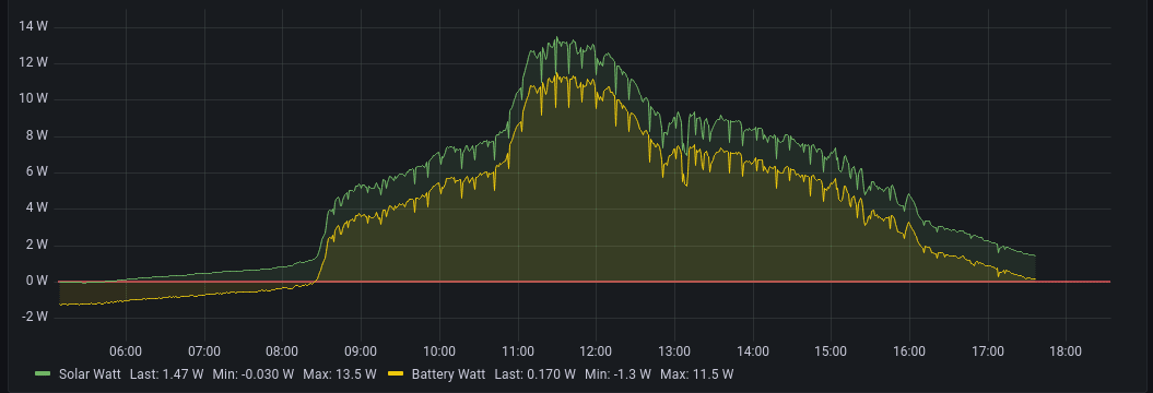

Heute kam zwar insgesamt kein Rekord aus meinem "Fensterkraftwerk", aber immerhin ein neuer Peakrekord: 28,3W aus 30Wp (für ungefähr 2 Minuten). :ROFLMAO:
Der 20Ah Lipo-Akku verhält sich nachwievor traumhaft. Neben Grundverbrauch und immer mal wieder irgendwelche Akkuzeugs laden (Handy, Tablet, Powerbanks, Baustrahler, ...) pendel ich die Tage so zwischen 60-90% Akkuladung.
Statt meinen 10W-draussen-Panel + 20W-hinterm-Fenster-Panel (das Fenster kostet massig Leistung, der Rekord war mit Fenster offen, also ohne Glasscheibe dazwischen), ist bereits ein 50W Light-weight-Panel unterwegs, das ich dann hoffentlich komplett aussen befestigt kriege. :d
