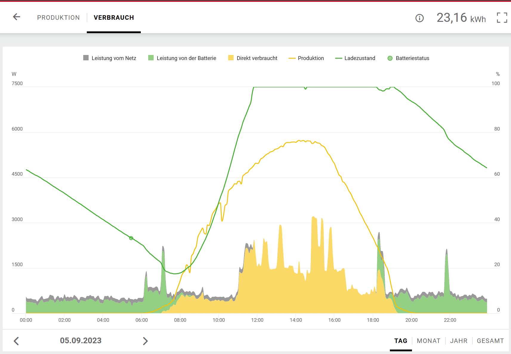

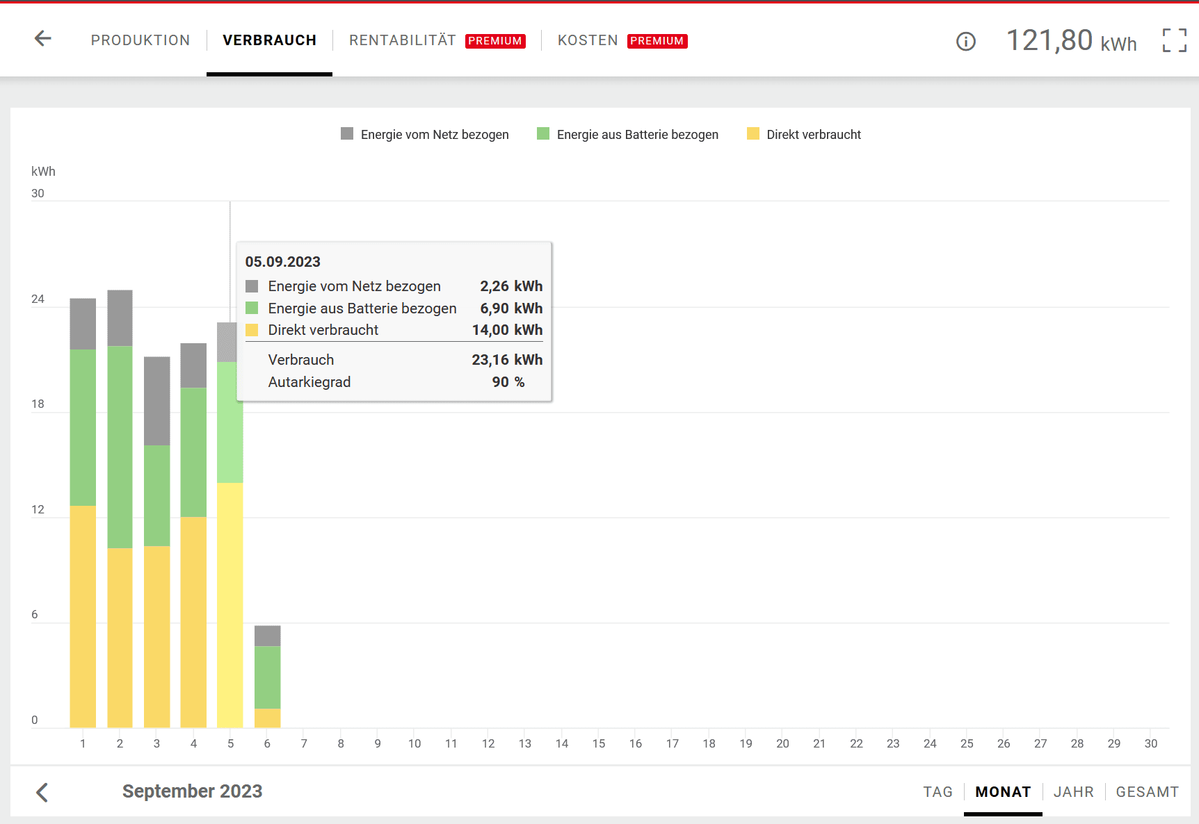

Guten Morgen. Eine Frage an die Experten. Unsere 12kWp Anlage inkl. 10 kWh Speicher zieht eigentlich den ganzen Tag zwischen 100-150W aus dem Netz, obwohl noch genügend Puffer im Speicher vorhanden ist. Der graue Bereich in den angefügten Screenshot ist die Leistung die aus dem Netz gezogen wird. Kann mir (Laie) jemand erklären warum dass so ist?

er versucht halt alles auszuregeln, aber gerade Thermomix oder ähnliche Geräte, wo kurz Leistung hoch- und wieder runterfahren bekommt er so nicht ausgeregelt. Es sind nur 400w/s erlaubt. Müsstest den Netzbezug auf -50w oder so stellen, dann wirds weniger, aber auf 0 kommt man eig nie

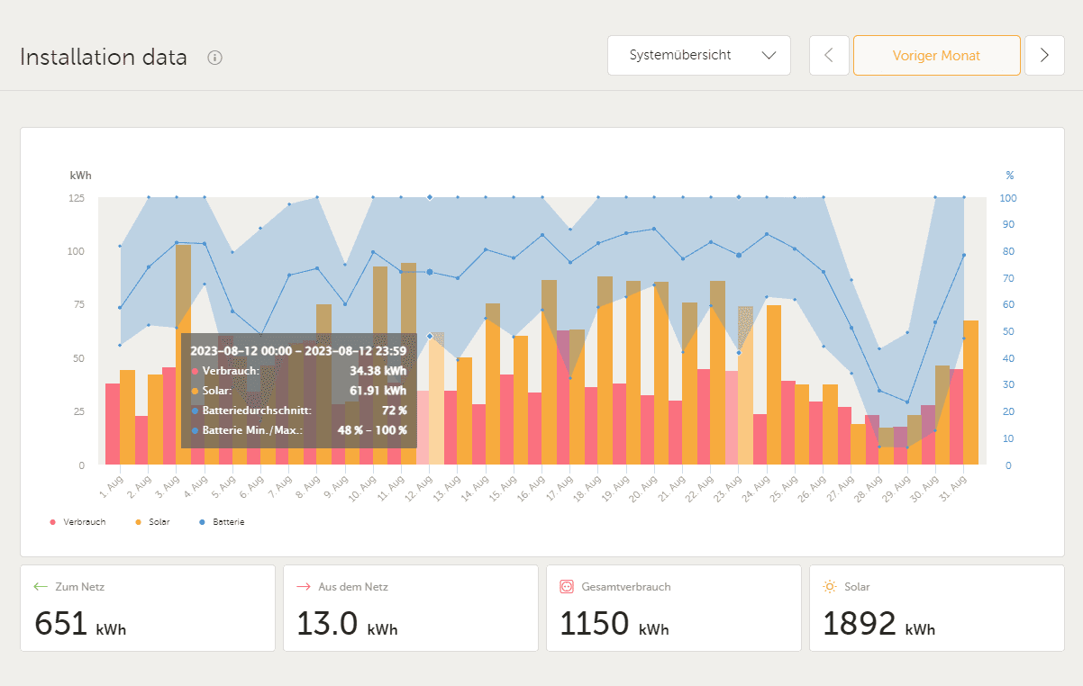

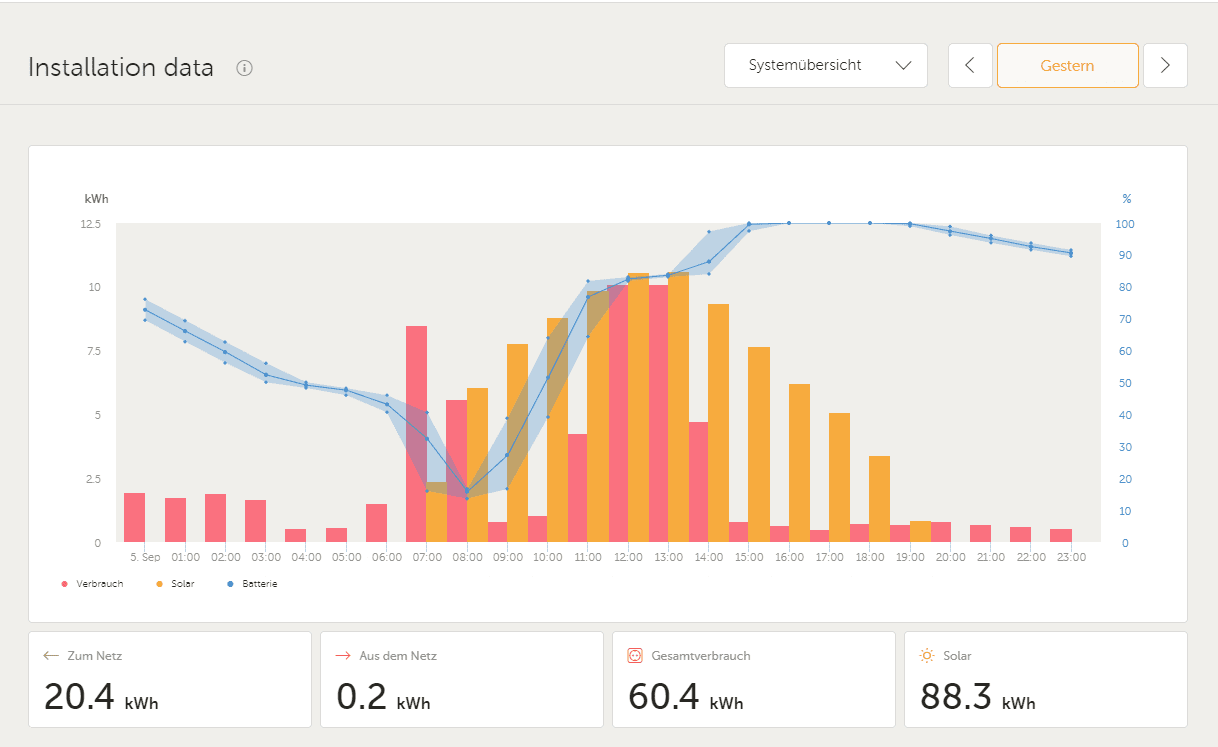

Naja, bei uns schaut das ganz anders aus und es kommt kaum Strom aus dem Netz (5.1 kWp, BYD HVS Batterie).
Zum Vergleich die Grafiken wie bei dir für gestern. Irgendwas scheint da nicht zu stimmen.
Ich finde den Netzbezug schon sehr hoch. Ein bisschen hat man immer, aber ich komme am Ende des Tages auch eher auf 0,2 statt 2kWh.
Der Netzbezug sieht mir da auch viel zu konstant aus, als das das auf Verbrauchsschwankungen zurückzuführen wäre. Das sieht man auf dem Diagramm von P4LL3R und Domii, da ist das entsprechend nur bei Lastspitzen.
Und ich tippe darauf, das es was mit dem Akku zu tun hat, weil man sieht auf dem Diagramm ganz genau, das es nur dann auftritt, wenn der Akku nicht voll ist. Sobald der Akku um ~11:30 voll ist, ist der Netzbezug auf 0. Sobald der Akku wieder benutzt wird (~18 Uhr) ist der Netzbezug sofort wieder da.

Ich habe mal den geringen Verdacht, das der Akku, sobald er Kapazität frei hat, aus dem Netz lädt (wenn auch warum auch immer nur mit ~150W), was natürlich direkt "durchfließt", weil ja Verbraucher aktiv sind. Das würde auch erklären, warum der Netzbezug wegällt, sobald der Akku voll ist.
Ich habe gerade mal geschaut, im Juli lag der Bezug aus dem Netz bei durchschnittlich < 1 kWh pro Tag. Der Netzbezug bei Nacht lag unter 100 W:
Als Vergleich dazu 3:40 Uhr heute Nacht:
Der Grundverbrauch ist nahezu identisch.
