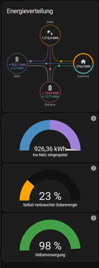

Der August war ganz ok :bigok: :
Was mich wundert sind die 5,7kwh bezogen aus Netz.
Wir hatten nur einen Abend wo der Speicher nicht gereicht hat, und da wurden nur so 1,5kwh zusätzlich aus dem Netz bezogen.
Ist das normal, das der WR zwischendurch, auch bei ausreichender Speicherladung, Strom aus dem Netz bezieht?
Insgesamt bin ich immer noch sehr zufrieden mit der Investition für die 10kwp Anlage mit 7,7 kwh Speicher.
Da die Anlage erst seit Ende Februar im Betrieb ist, bin ich echt gespannt auf die Wintermonate!
Hoffentlich können wir da einen ähnlich hohen Autarkiegrad halten.
Wie gesagt, haben es erst einmal geschafft den Speicher leer zu bekommen :fresse:
Wir haben für August:
831,74 kWh erzeugt und
362,41 kWh (43,57%) direkt verbraucht
469,33 kWh (56,43%) sind somit Überschußeinspeisung
11,83 kWh wurden aus dem Netz gezogen
Autarkie la damit bei 96,81% - wobei an 2 Tagen der Speicher nicht so voll wurde, das er für die ganze Nacht reicht.
am 27.8. waren es nur 6 kWh die erzeugt wurden und 4,47 kWh wurden an dem Tag zusätzlich aus dem Netz gezogen.
am 28.8. waren es dann 8.9 kWh - 0.34 kWh wurden als Überschuß eingespeist (obwohl der Speicher nicht voll war), und 3,26 kWh aus dem Netz gezogen.
Aber Ja, ein wenig hat man trotzdem Verbrauch aus dem Netz, weil ja der WR in der Nacht je nach Last nicht so schnell nachregelt.
