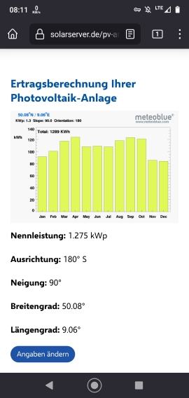

Hat hier jemand senkrecht montierte Solarpanels im Betrieb (Zaun oder Fassade)?
Der Ertragsrechner will mir erzählen das ich bei der Variante mit 3x 425W Panels die Winterlücke besser überbrücken könnte (80-125 kW/h pro Monat ca Ertrag)
Was kommt dabei wirklich rum? (Südausrichtung)
Ich hab ein 50W Panel am Südfenster (ca. 15° nach Westen gedreht, also nicht ganz exakt Süd).
Im Sommer ist das Panel ~30° geneigt und liefert dabei Mittags ~45W.
Im Winter hängt es senkrecht am Fenster und liefert dabei an guten Tagen immerhin ~25W. Mit der Sommerneigung kommen da nichtmal 10W raus. Auch 60° Neigung macht kaum einen Unterschied zu senkrecht.
Schattenfall im Winter nicht unterschätzen, die Sonne steht da wirklich verdammt tief. Obwohl das Fenster im ersten Stock ist, verschwindet die Sonne im Dezember gegen Mittag sogar hinterm Giebel vom Nachbarhaus. Wenn man sowas ebenerdig, als Zaun oder sowas macht, dann darf da nach Süden wirklich nichts nahe dran stehen und/oder muss entsprechend niedrig sein.
Da kannst du eine Hindernisshöhe eingeben und er rechnet dir aus, wie lang der Schattenwurf zu einem beliebigem Jahrestag ist. Das Hindernis muss dementsprechend mindestens soweit weg sein, wie der Schatten lang wird.
Summa Sumarum: Im Winter, an sonnigen Tagen, kommt ein senkrechtes Panel (meiner Erfahrung nach) auf ungefähr 50% seiner Peakleistung.
Überlege, unsere PV-Anlage durch ein "Balkonkraftwerk" an der Süd-Fassade zu ergänzen. Fand die Ertragsprognose von pvgis auch recht hoch für mein Gefühl. Mal schauen. Wenn es mit Eigenmontage klappt, werde ich das wohl noch umsetzen, um ein bisschen mehr Ertrag im Winter zu generieren. Passen halt nur die schmalen Module wirklich gut und die sind je kWp recht teuer. Terassenüberdachung wird eher nichts - bedarf Zustimmung Nachbarschaft wegen Abstand ... keine Lust mehr auf den Zirkus.

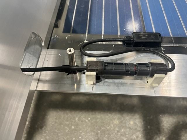

Mein Terrassenbauer testet an meinen Modulen, wie er die Kabel am besten versteckt.
I like.
Eventuell wird das ja auch bei mir noch dieses Jahr was :-)
