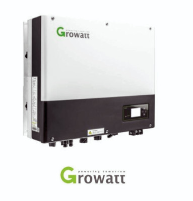

Baut ihr euch eigentlich auch Automatisierungen für eure Anlagen?
Mein Growatt geht z.b. nicht mehr in den Standby sobald Batterien angeschlossen sind.
Also versuche ich das gerade zu automatisieren.
Sonnenuntergang und Batterie leer: Abschalten
Sonnenaufgang: Anschalten
Edit: Einen Tag später, fertig^^

Und morgens hole ich ihn dann über die PV-Spannung zurück. Normalerweise startet der Growatt bei einer bestimmten PV-Spannung, aber nicht wenn man ihn abgeschaltet hat, sondern nur wenn er von alleine in den Standby geht.
