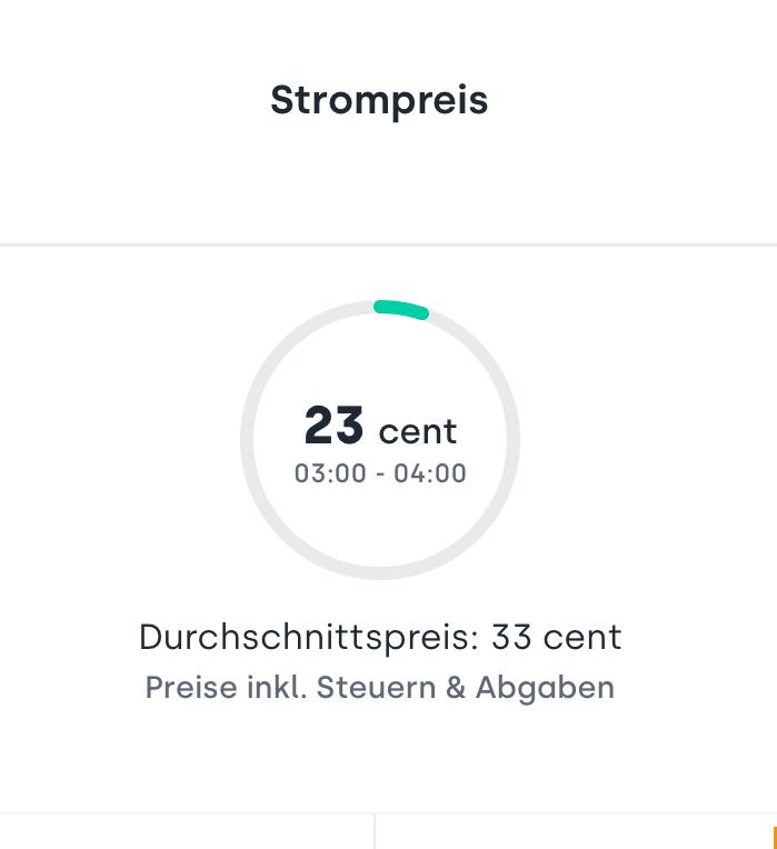

Ab welcher Differenz „lohnt“ es sich denn den Strom aus dem Netz in die Batterien zu pumpen? Was meint ihr? Fundiert berechnet natürlich :-)
Heute Nacht zu morgen Mittag beträgt der Unterschied bei Tibber z.b. 14ct.
Sind die 14ct genug Differenz um die Ladeverluste „auszugleichen“, wenn ich die Batterien heute Nacht für 21ct vollpumpe, um den Strom dann zu verbrauchen, wenn er 35ct kostet.
Mal schauen, ob ich das hinbekomme.
Ich lade 10 kWh für 2,1 Euro (Tibber sind Nettopreise) aus dem Netz.
Ich bekomme 8kWh wieder aus der Batterie, wenn der Strom 35ct kostet. Das wären 2,7Euro, die ich nicht bezahlen müsste. Also hätte ich wahnsinnige 70ct gespart.
Richtig?
Ziehe ich jetzt noch die Investitionskosten von 6000 Euro für 20kWh und den halben Zyklus ab. Also 50ct … bleiben 20ct übrig :-)
Bei Tibber 14 Cent ist doch dann zzgl Nebenkosten also insgesamt doch 30 Cent?!
Die Netzentgelte sind ja überall was anders. Aber 14 Cent wäre schon sehr wenig? Ich hätte ~19 Cent Steuern und heute Morgen dann mal 0,86 Cent für Strom gehabt...
Ich dacht, das ist wie mit dem Gehalt. Was am Ende rauskommt ist netto. Vor Steuern und Abgaben ist brutto.
Aber mir soll das egal sein, die Differenz ist inkl. aller Abgaben.
Wobei ja die Differenz gleich bleibt, und um die geht es.
Ab welcher Differenz habe ich mehr Gewinn durch die Ersparnis, als ich Wechselverluste und Verschleiß generiere.
Für mich scheint das bei etwa 12ct zu liegen wenn man mit 20% Verlust rechnet, und wenn ich mit nur 10% Wechselverlust rechne bei etwa 9ct.
