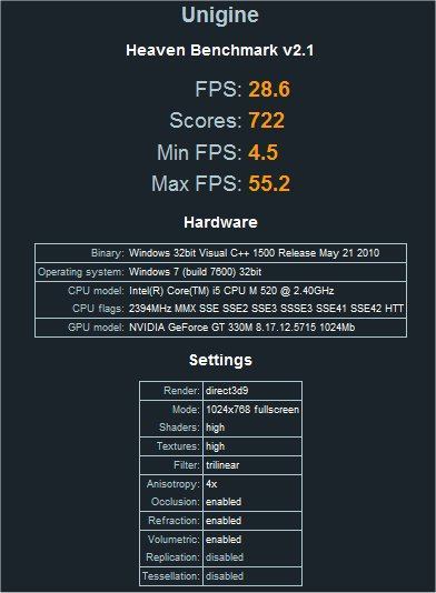

Ich zocke momentan ein bischen CS:S :rolleyes: auf 16xQ CSAA, Anisotropisch 16x und verzeichne an die 30-50% mehr FPS im Vergleich zum 189.11er :) 3DMark06 an sich ist ja gleich geblieben.

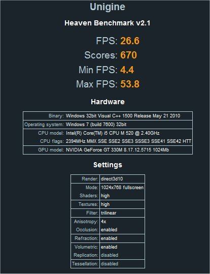

Ich habe den Unigine Heaven 2.1 als Benchmark entdeckt. Vorteile sind: Kostenlos, freie Auflösung wählbar (unabhängig vom Graka-Treiber) und es sind jeweils DirectX9, Direct10, DirectX11 und OpenGL separat testbar.
Gebencht habe ich mal in den Standardeinstellungen mit einer Auflösung von 1024 x 768.
API: DirectX9, DirectX10, DirectX11 (ich schätze er bencht nochmals mit DirectX10), OpenGL
Stereo 3D: Disabled
Shaders: High
Tessellation: normal
Anisotropy: 4
Anti-aliasing: off
Full-Screen: Yep
Resolution: 1024x768
Man sollte die ersten ca. 20 sec abwarten, bis sich die Anfangssequenz mit der Strasse selbständig lädt (Ruckler) um dann mit F9 den Benchmark laufen zu lassen.
Meine Resultate (Nvidia 257.15, gpu 725, mem 1000, shader 1595):
DirectX9: FPS 28.6, Scores 722
DirectX10: FPS 26.6, Scores 670

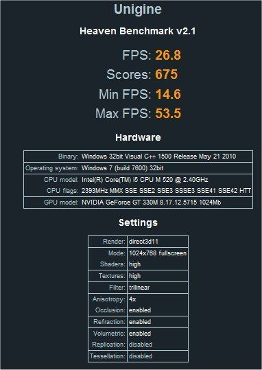

DirectX11: FPS 26.8, Scores 675

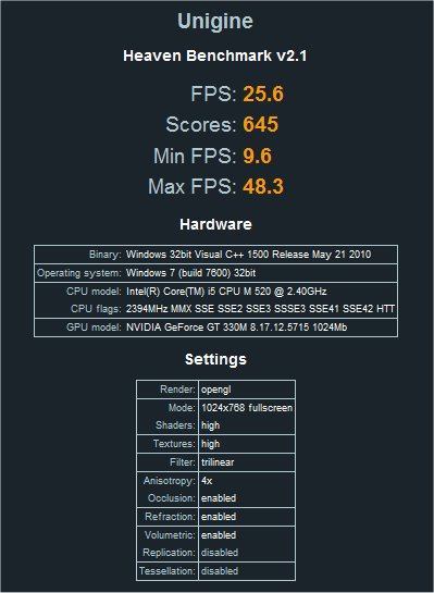

OpenGL: FPS 25.6, Scores 645

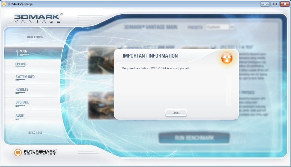

Die neuen Nvidia-Treiber sind irgendwo einfach schlecht (das Latenz-Problem habe ich schon mehrfach genannt) - wenn ich auf die 189.11 zurückgehe habe ich wahrscheinlich wieder mehr Auflösungen zur Wahl - so kann ich mit den neueren Treiber mangels Auflösungen-Unterstützung nicht mal 3DMark Vantage ausführen. :wall:

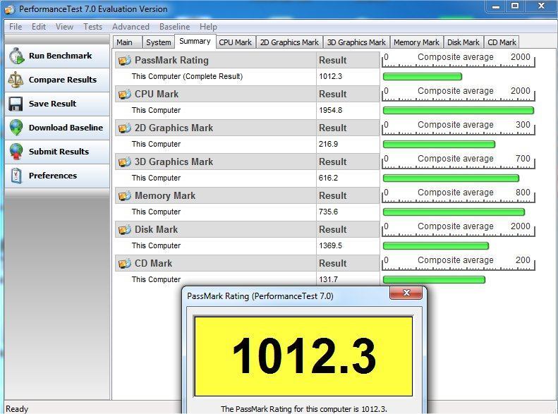

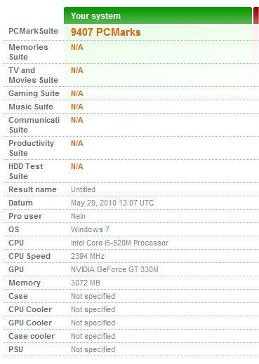

PCMark Vantage bei einer Auflösung von 1024x768 konnte ich benchen - 9407 Punkte. Aber ich glaube ohne genauere Details ist das Ergebnis nicht besonders viel wert, weiß nicht genau inwiefern die SSD mitwirkt.
edit: Nachtrag an Benchmarks:
PerformanceTest PassMark 7.0: 1012.3 Punkte

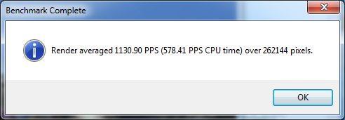

POV-Ray 3.7 beta 37a (All CPU's): 1130.90 PPS (578.41 PPS CPU Time)

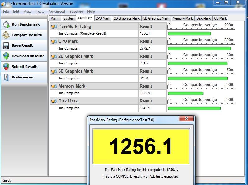

Ich mal wieder zu Windows 7 64bit "rübergemacht". :asthanos:
Dazu haben mich die Testauswertungen der anderen Systeme bei PassMark bewegt.
Wie erwartet fallen die Benchmarks unter 64 bit fast durchgehend deutlich besser aus:
PassMark 7.0
Vorher (32bit), Nachher (64bit)
CPU 1954.8, 2772.7
2D 216.9, 261.5
3D 616.2, 613.8
Mem 735.6, 1025.9
Disk 1369.5, 1543.1
Gesamt System 1012.3, 1256.1

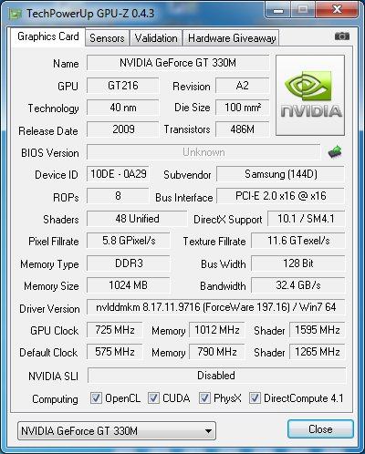

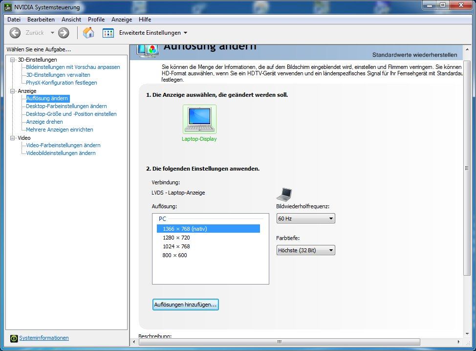

Installiert habe ich den neuesten offiziellen Nvidia Verde Notebook 197.16 dank der Modifizierung wie sie hier gezeigt wird :) (32 bit funktioniert mit entsprechend angepassten Einträgen genauso, hatte ich schon vor ein paar Tagen getestet). Latenz-Bug muss hingenommen werden. Vielleicht wird der offizielle 257.15 dahingehend besser, aber ich glaube momentan nicht dran. Sind auch extrem wenige Auflösungen verfügbar (manuell eine nachtragen funktioniert nicht).

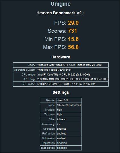

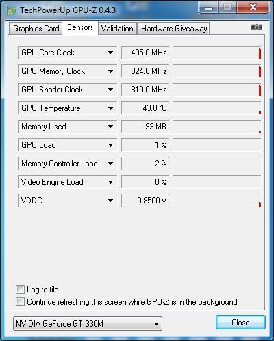

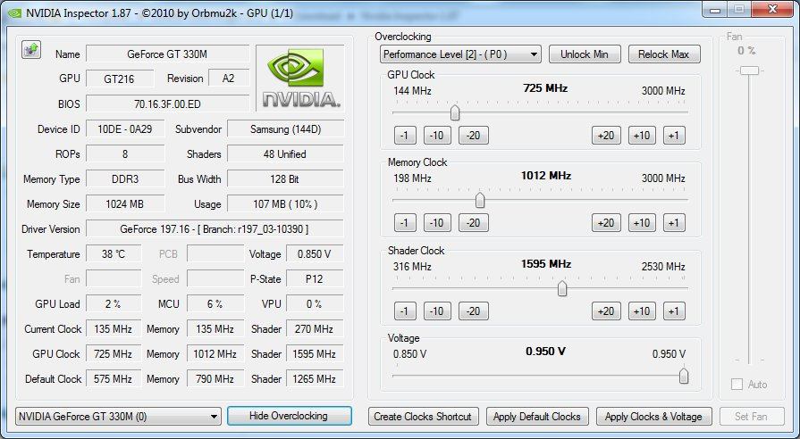

Kann es sein, dass es von der GT 330m mehrere Versionen gibt? Die in meinem Sony Vaio CW2S1E hat unter last grade mal eine Spannung von 0.85V. HAtte mich nämlich schon gewundert, warum ich nicht höher als 667MHz Core und 1552 MHz Shader komme. Wäre es möglich, dass ich ein anderes Grafikkartenbios aufspiele, um so auch auf die 0.95V zu kommen?
Ich denk mal schon, kenne mich damit zu wenig aus. Bei meinem Bios wird keine Version angezeigt, d.h. läßt sich bislang nicht sichern/bearbeiten. Ich weiß aber, dass es Sony-CW-Besitzer gibt, die auf ähnliche Clocks kommen, d.h. dort sollte von der Spannung ebenfalls 0.95V anliegen:
Sony CW i3/i5/i7 Official Owners Thread - Page 235 (dort im Thread suchen)
edit²: Wobei ich glaube kein von denen über 700 Mhz gekommen ist - könnte bei denen also doch ebenfalls nur 0.85V anliegen - sorry!
edit³: Also interessant, dann reichen die 0.85V für 3D eigtl. völlig aus... (ich habe die 0.85v unter 2D)
Stimmt, das höchste der Gefühle was ich in dem Thread gsehen habe waren 660MHz Core- und 1440MHz Shadertakt. Scheint wohl wirklich eine Version mit einem bestimmten modifizierten BIOS zu sein. Werd wohl noch warten müssen bis das BIOS von GPU Z extrahiert werden kann : /
Edit:
Mich würde noch interessieren, wie die Spannung und Temperatur der GT 330m im ilde bei euch so ist. Wäre nett wenn ihr diesbezüglich mal ein paar Screens uppen würdet =)
Edit:

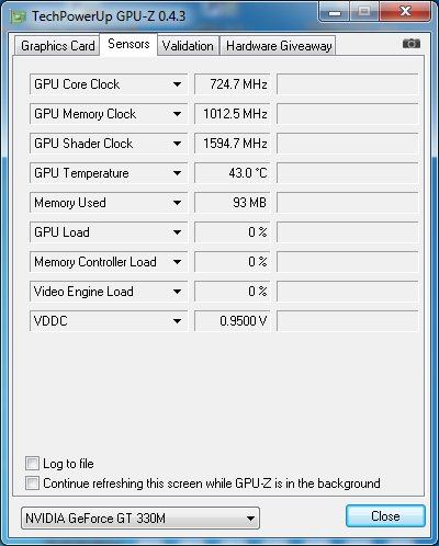

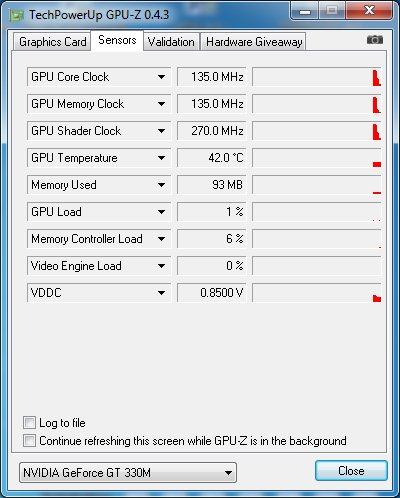

Kein Problem, Bilder uppen ist mein Ding :d
Mit dem "Vmod ab Werk" :fresse: hat mein Hawk den Sony's & Co. immerhin was voraus :coolblue:
So wie es aussieht ist deine Spannung im Idle ebenfalls höher, bei mir beträgt sie nämlich sage und schreibe 0,8V xD
Interessant. Ohne entsprechende Tools läßt sich bislang leider nichts bearbeiten, vielleicht kommt das noch bei zukünftigen Updates (habe gesehen, dass man z.B. mit dem "Nvidia Inspector" die Bios-Version auslesen kann).
Hmm scheinbar zeigts mir mit dem 189.11er Treiber net die Spannung an ?!:confused: Das Feld ist ausgegraut.
Bei GPU-Z? Hast Du auch die aktuellste Version (GPU-Z 0.4.3.3)? Ansonsten würde ich auf den offiziellen 197.15 updaten, sollte ein paar fps mehr bringen. :d
