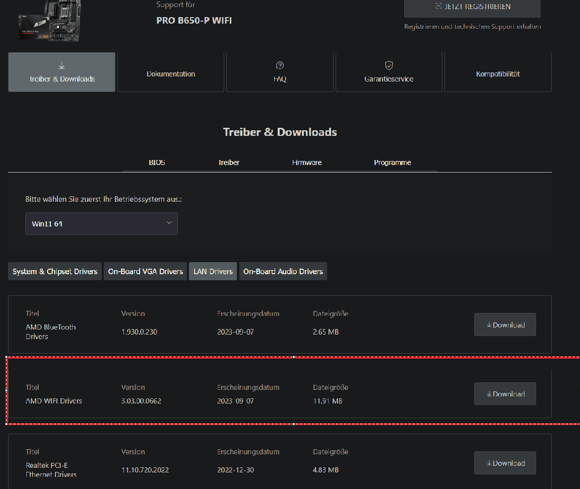

Also Windows hab ich jetzt drauf, kann den PC aber leider nicht mit dem W-Lan verbinden.... bzw er findet auch überhaupt keine Signale. Hab zuerst die Antenne nicht montiert gehabt, dachte Problem gelöst, aber leider immer noch kein Signal. Grad schon gegoogelt, da wurde auf das BIOS verwiesen, aber da passen die Einstellungen auch. Teilweise meinten leute, dass es am fehlenden Treiber liegen könnte 😳 kann das sein, oder liegt es an was anderem?
Wenns der Treiber ist muss ich morgen wohl oder übel zu Media Markt fahren und mir ein LAN Kabel holen 😑😄

Mister Coolup, you are a hero 😎🥳 hab jetzt ewig gegoogelt und mehrere Videos angeschaut, hat alles nicht gebracht, war vorher auch schon auf der MSI Seite, aber hab nicht "Lan" ausgewählt, drum hab ich nix gefunden 😄
Man könnte durchaus sagen, dass ich mich dumm anstell :d
Jetzt saugt die Kiste auch automatisch alle Treiber und Updates ausm Netz 😄👍

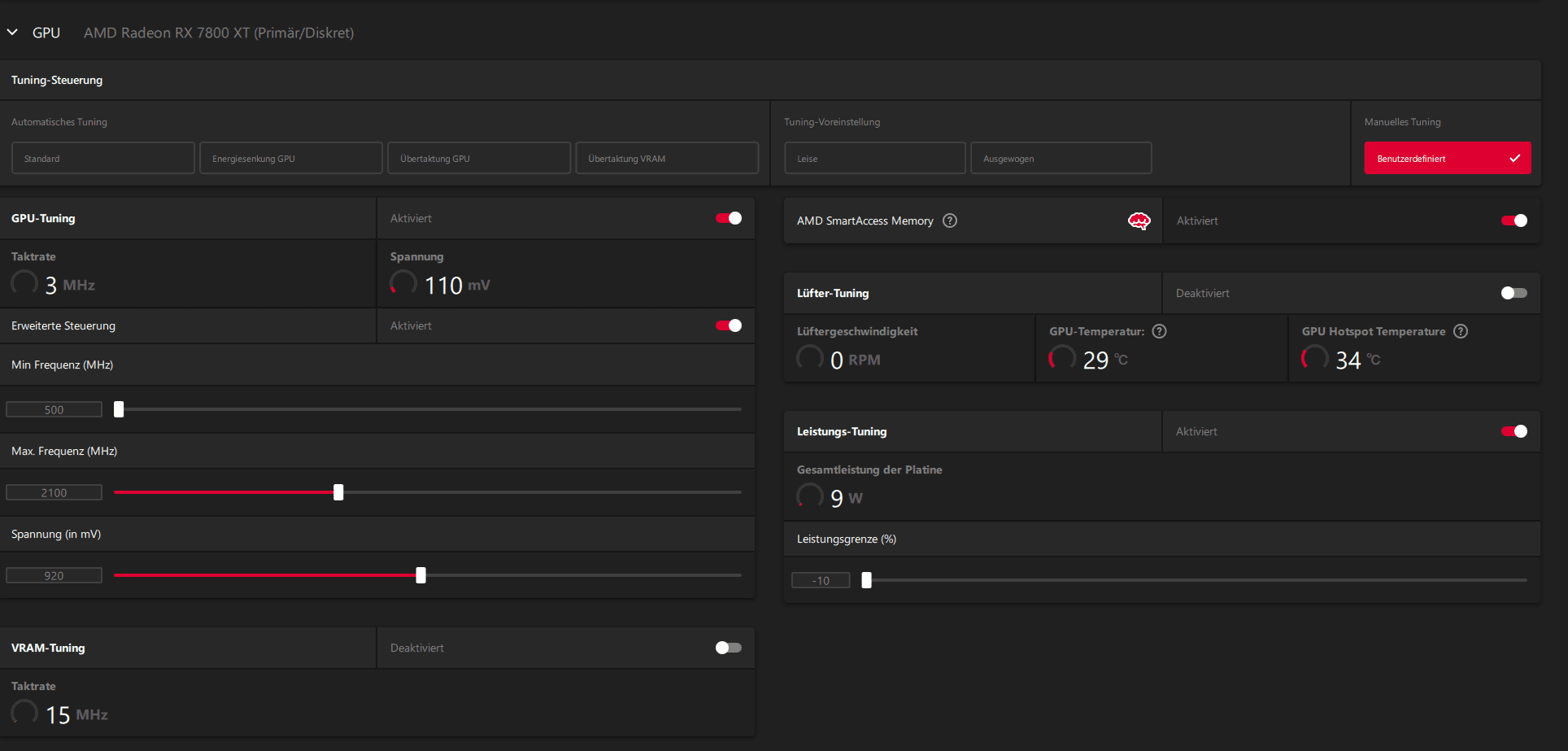

Da gab's vorher nochmal eine kleine Schrecksunde, hab mir Fallout 4 und The Witcher 3 runtergeladen, als ich Fallout starten wollte hat sich der Client geöffnet, will die Grafik automatisch einstellen und meinte "Keine Grafikkarte erkannt, die Grafikeinstellungen werden auf niedrig gesetzt"
Da muss aber der Client n Schuss gehabt haben, weil es auf maximalen Settings problemlos läuft 🥳 gut, Fallout ist jetzt auch nicht unbedingt der Maßstab was ein Setup so drauf hat, aber war erstmal beruhigt, dass die GPU offensichtlich schon tut was sie soll 😄 wenn man ne weile spielt gehen dann auch die Lüfter von der GPU an, also alles wie es sein soll 😊🥳
Du kannst auch die igpu benutzen und beim zocken die gpu die sich automatisch dazuschaltet. Stecker vom monitor ruhig im mainboard (igpu) lassen. Nur so nebembei. Sparste strom beim surfen und office 8-)
Auser du hast 60hz Monitor /Anzeige denke da ist es egal mit 60hz zieht auch die gpu wenig
hab bei mir zu Hause das so im treiber (benutze nur gpu und die igpu ist ausgeschaltet im bios):

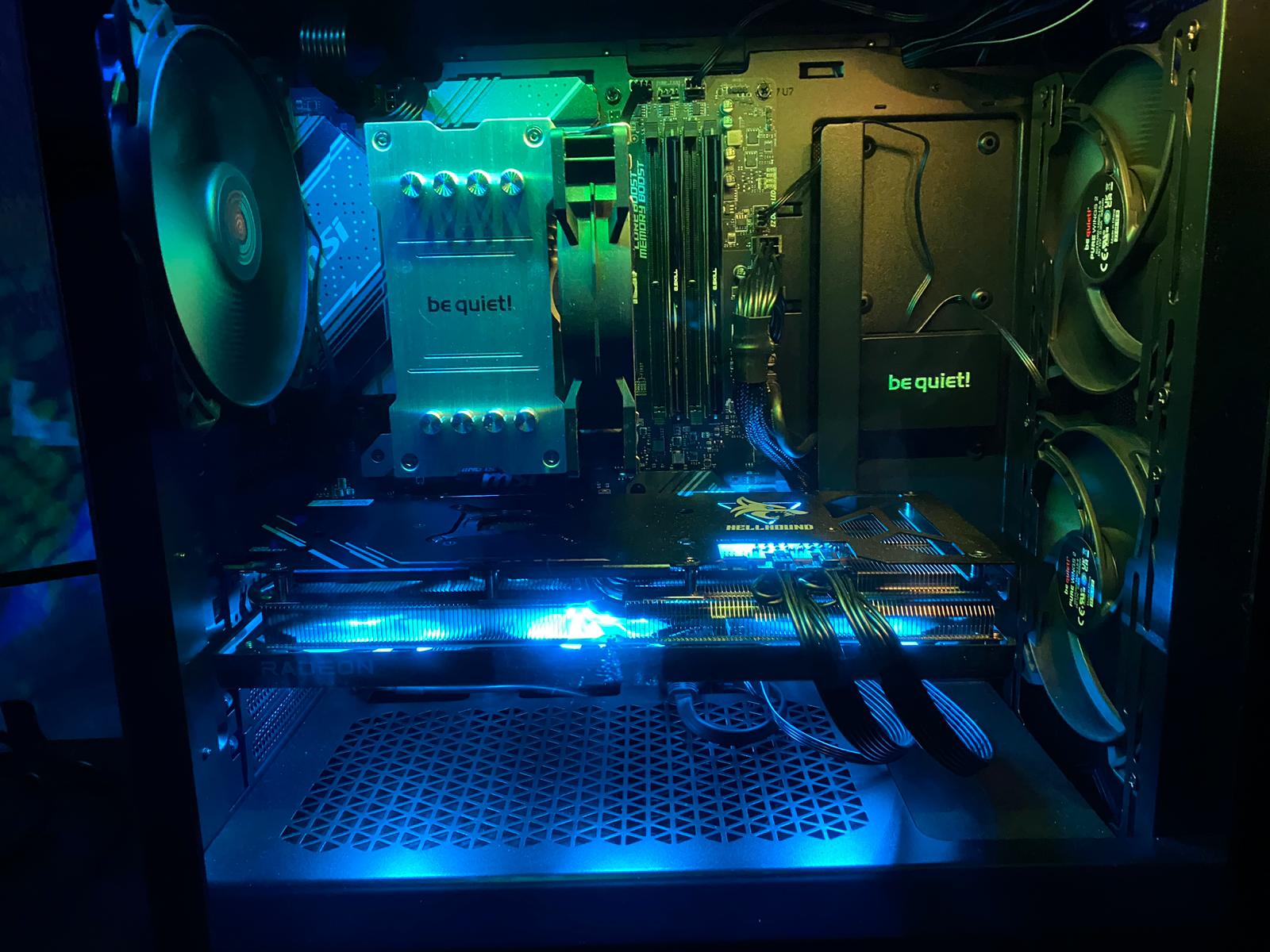

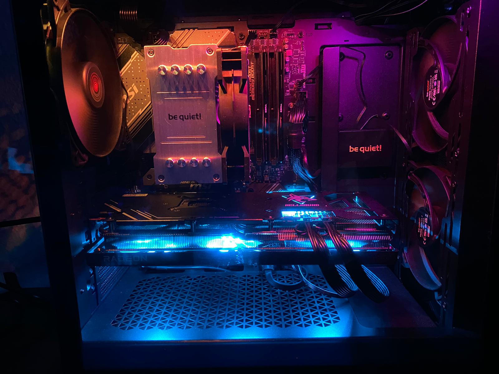

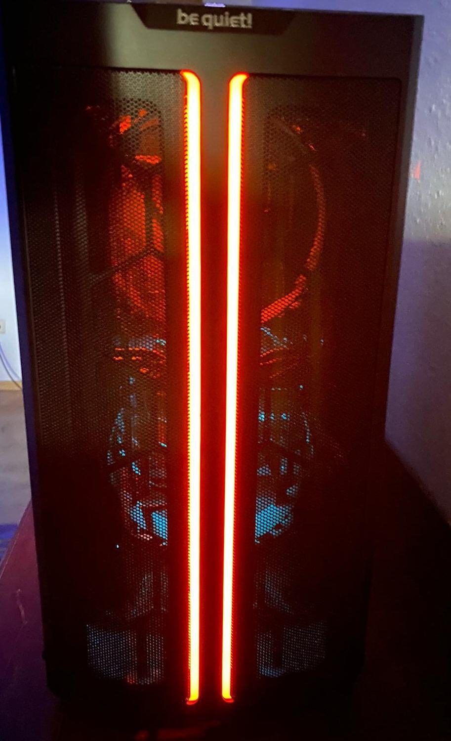

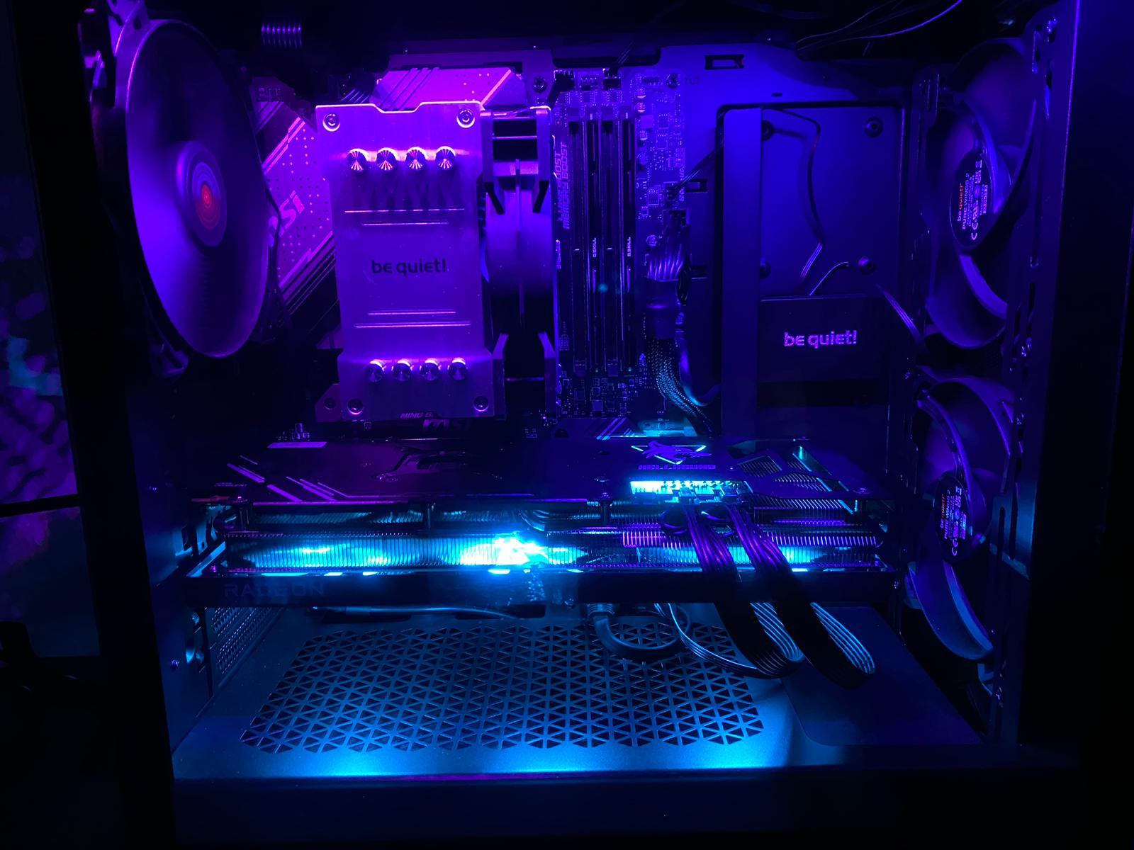

Das mit dem LED Streifen hat mir jetzt doch keine Ruhe gelassen, obwohl mir der eigentlich egal ist (hätte das Gehäuse auch ohne den gekauft), aber wenn man an der Bastelei erstmal Blut geleckt hat, dann kann man es doch nicht lassen 😄
Kann man nur so als orangen (wahrscheinlich auch in anderen Farben) Streifen leuchten lassen, oder halt als RGB. Be quiet hat allerdings im Handbuch unterschlagen (oder ich bin blind :d ), dass man den Schalter am Gehäuse 3-4 Sekunden gedrückt halten muss um zwischen RGB und Mono zu switchen 😄
Jetzt wär mir nichts mehr bekannt was nicht funktioniert 🥰 Verkabelung ist noch ausbaufähig, aber da arbeite ich dann in Zukunft dran, denk da wird man mit zunehmender Erfahrung auch kreativer 😄

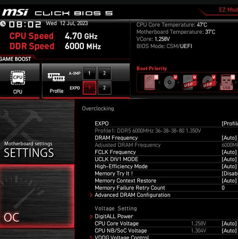

Bezüglich RAM hätte ich da noch eine ähnliche frage, mein RAM kann 6000MHz liefern, ist aber Standardmäßig auf 4800MHz eingestellt.... macht es da sinn auf die 6000MHz zu switchen? 🙈😄

Ja lohnt sich von 4800mhz auf 6000mhz den Ram laufen zu haben :wink:
den ram solltest du auf jeden fall von 4800 auf 6000 einstellen, das bringt dir im cpu limit mehrleistung.
bei der cpu lohnt sich die arbeit und der aufwand sehr viel weniger.
schalte im uefi expo an. damit werden dann auch die primärtimings geladen sowie die spannung gesetzt.
danach kann der boot etwas länger dauern

Wie mach ich das mit dem RAM, auch im bios, oder? Meine ich war da auch in einem Menü, aber konnte das damals glaub nicht ändern.... aber muss nochmal schauen, weil laut mindfactory kann der 6000mhz, angezeigt wird er aber mit 4800 😬

uefi, EXPO profil laden ;)
sollte auf der hauptseite im UEFI zu sehen sein
Ja in dem Fall war der normale 7600 auf jeden Fall die richtige Entscheidung.... weiss gar nicht ob der X sich überhaupt lohnt, oder ob man dann nicht gleich auf nen besseren und teureren Prozessor gehen sollte 🙈
Hab das mit dem RAM jetzt hinbekommen, mit Hilfe von einem Kollegen, der hat es mir erklärt bevor ich hier reingeschaut hab 😄 expo von disabled auf enabled, dann Neustart und dann wird aus 4800 -> 6000 🥳 natürlich trotzdem vielen dank an die fleißigen Helfer hier 🙃
