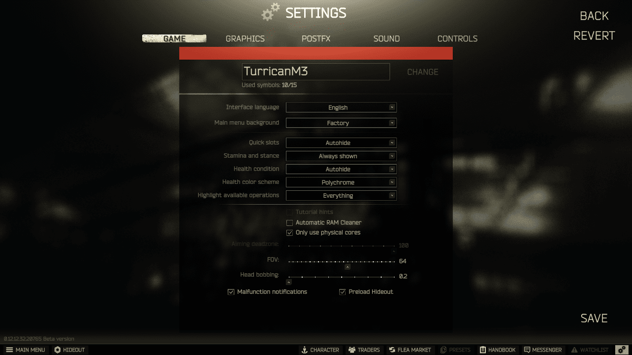

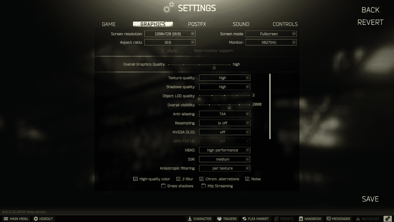

64er FOV:
Settings 1280x720 und einfach "high" nehmen. Vorteil: Man kann nicht viel falsch machen und muss das Game nicht restarten, da Texture Quality auf high bleibt, wie es wohl die meisten normal eingestellt haben:

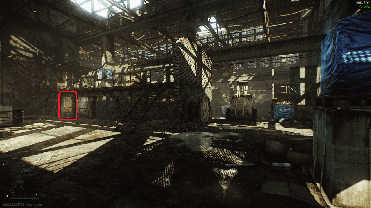

Dann Factory daytime, offline Raid.

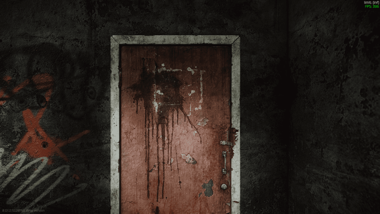

Hier hinter der Tür ist die Benchstelle:

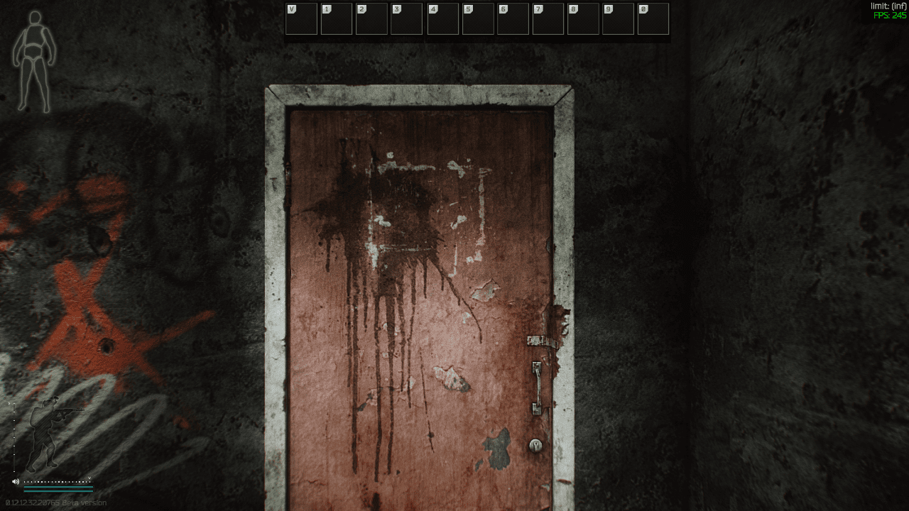

An die Tür ran:
Bis das Popup erscheint:
Achtung, zuerst Finger weg von der Maus und dann mit F breach wählen, die Maus nicht mehr anpacken.
~10s warten und den Höchstwert oben rechts screenshotten. Posi muss so stimmen:
Man könnte meinen, hä wieso vor der Tür, aber so hat man keine Positions-Variablen und die CPU hat dennoch gut zu tun, da der Bereich dahinter belastet.

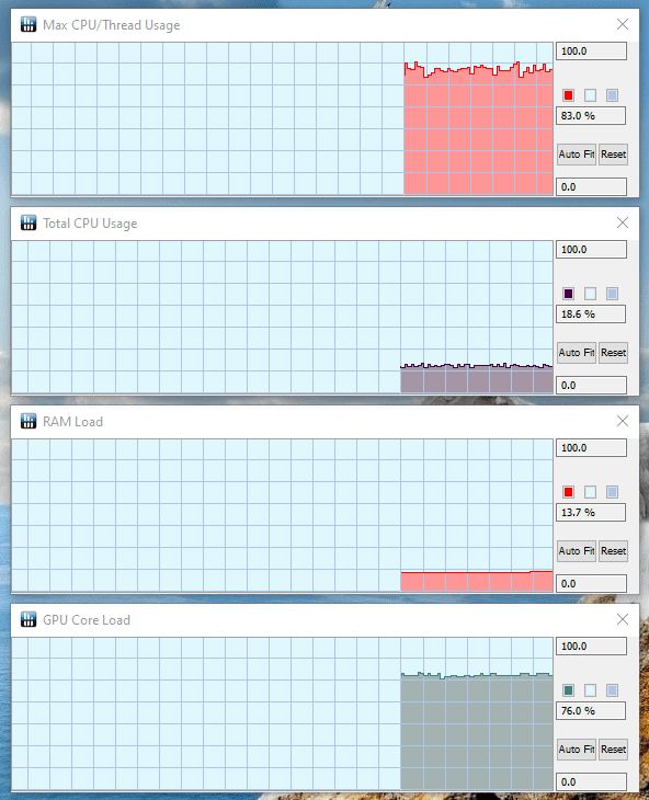

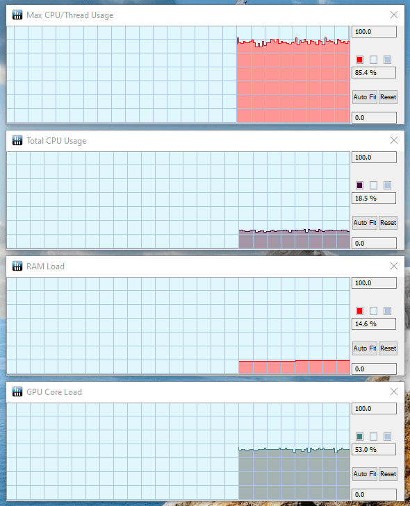

Ich bin mir nicht sicher, ob ich hier (mit den alten Settings) im GPU- oder Main-Thread-Limit bin.
War eine kurze Nacht... :fresse: Ist doch eindeutig: Main-Thread-Limit. :fresse:
Ok, die Max CPU/Thread Usage Auslastungsanzeige ist übrigens buggy hier von HWi. Taskmanager zeigt es richtig an.

Ich weiss nicht, ob die Stelle (und überhaupt die Map) wirklich geeignet ist. Ich stand vorhin um die 10 Minuten an dieser Stelle und habe zwischen 355 und 397 FPS (leider kein Screenshot gemacht) alles gesehen. :fresse:
Oh, ok...
Ich hatte eben mal was probiert kurz mit allcore 5300 zu 6000 und der Unterschied lag nur bei 20fps herum (~350 zu ~370). Hab's dann auf den RAM geschoben, weil der nur stock + Gear2 irgendwas lief.

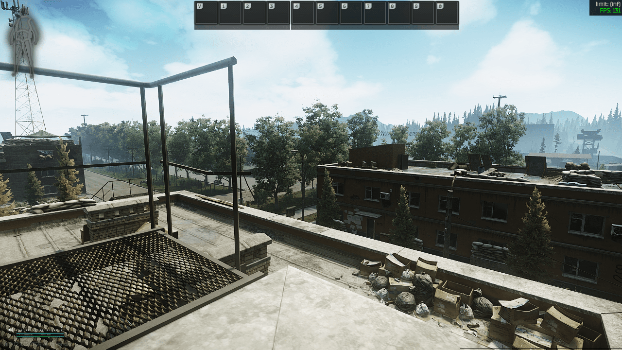

Hier noch Reserve mit dem neuen System entsprechend diesen Vorgaben:
13600k stock
32GB DDR5 6600 CL34
3080 FE
vermülltes Win 10 Home direkt vom alten System übernommen
EFT 0.12.12.32.20765 Beta Version
-> muss sagen finde ich etwas wenig, da liegt glaub generell etwas im Argen.

PS: Labs wäre ja auch noch eine Option ohne Wetter. Schwankt das da auch so?
Nachteil ist halt, man braucht eine Karte um reinzukommen. Ich hab keine (0 Raids den wipe).
Dummerweise ist deine Benchmarkstelle wirklich extrem gut geeignet. :fresse:
Ich war gestern in Labs und es ist praktisch wie die Fabrik.
PS: Meinen 396 FPS Run habe ich übrigens mit den alten Settings (alles Max) + Grasschatten gemacht.
Ja geht vor allem sehr schnell.
Die Ergebnisse von Metalfranke sind aber plausibel.
Hast du mit den 10 Min nicht vielleicht nur viel zu lange gewartet?
Ich meine die Stelle auf Reserve. 😉 An der neuen Stelle schwanken die FPS schon mehr.

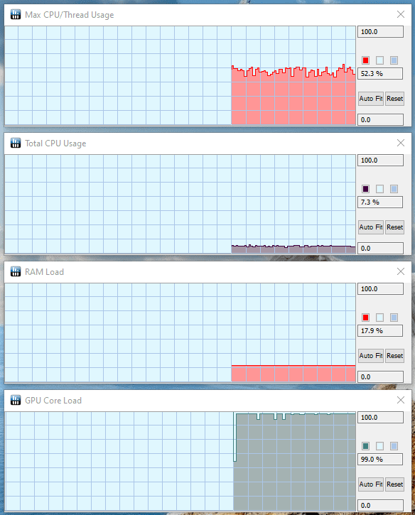

Bei mir macht es gar keinen Unterschied ob ich in 720p oder mit meinen eigenen Einstellungen teste, seht ihr selbst...
Ich hatte an der Stelle auch mal mit 1440P die selben FPS wie mit 720P. Ich habe aber nicht nachgeschaut wieso... Ich denke, dass er an dieser Stelle in den Main-Thread-Limit rennt.
Ach könnte man doch nur Uhrzeit und Wetter einstellen. :cry:
Wenn die CPU limitiert, macht das keinen Unterschied. Ist normal. 720p ist nur um ein GPU Limit möglichst für alle auszuschließen.

1440P Benchmark-Settings
Main-Thread-Limit
1440P Benchmark-Settings + DLSS (Qualität)
Main-Thread-Limit
1440P Benchmark-Settings + 4x SS
GPU-Limit
