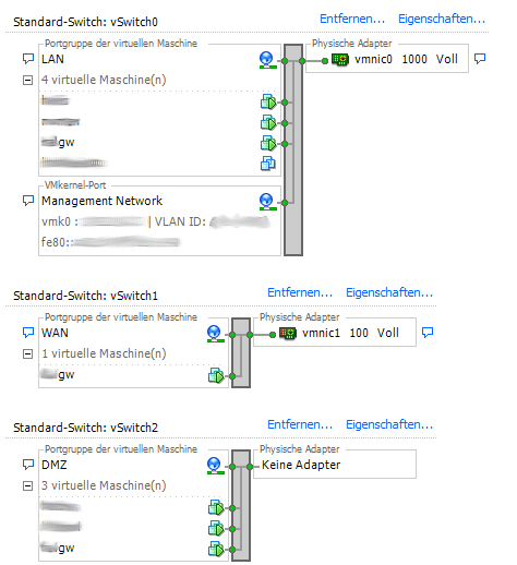

kann dein Switch VLANs händeln?
Macht zumindest den Eindruck, da du für den MGMT Kernel Port eine VLAN ID mitgibst.
In dem Fall wäre es sogar möglich den vSwitch2 einzusparen und die DMZ und das LAN auf einem vSwitch zu händeln.
Nämlich indem du mit VLANs arbeitest. -> LAN VMs mit einer VID, DMZ mit einer anderen. Beides getagged über die NIC0 hinten raus zum physischen Switch.
Vorteil wäre, wie TCM schon anmerkte, das du auch mal ein physisches Device in die DMZ klinken könntest.
Es wäre auch möglich, ne zweite DMZ zu bauen. Eine tagged über die NIC auf den physischen Switch und eine rein virtuell. Ne virtuelle Firewall ist da ja idR fast endlos nach oben hin skalierbar. Auch wenn ich persönlich von virtuellen Firewalls nicht sooo viel halte.
ja
Hey, coole Idee - Danke für die Anregung! :cool: Ich arbeite allerdings erst mal so auf der Basis und schaue dann wie ich zu einem späteren Zeitpunkt zu so einem Szenario transformieren kann - ich habe nämlich IN DER TAT eine NAS-Box da rum stehen, die EINE kleine Funktionalität hat, die ich ab und an mal von außen nutze, jetzt wo Du's sagst :d
